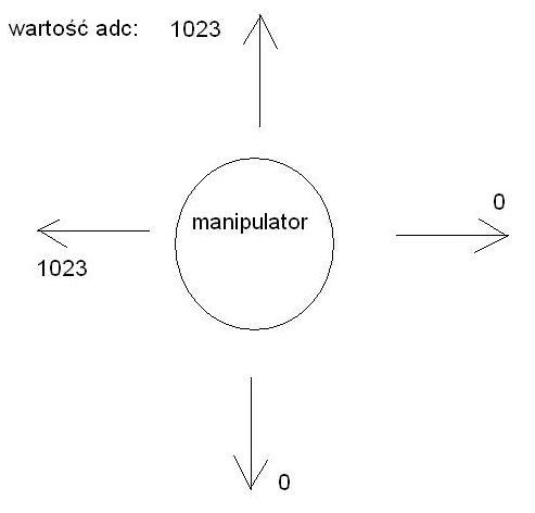

    Problem pojawił się, gdy chciałem obsłużyć drugą oś manipulatora. Nie mam totalnie pojęcia w jaki sposób połączyć te dwie wartości by można było umożliwić skręcanie platformy.
    Wartości ADC zależnie od położenia manipulatora (oś pionowa w programie jest oznaczona jako ADC0 - zmienna X)
    [ATmega16][Bascom] Rozwiązanie z PWM+ADC do sterowania.
    Dlatego zwracam się do was, w jaki sposób można rozwiązać ten problem by za pomocą tego manipulatora dobierać odpowiednie wartości PWM?
    Dodam jeszcze, że gdy wartość pwm równa jest 1023, to silniki są w stanie spoczynku. Wartość 0 odpowiada ich maksymalnej prędkości.
    Ciężko mi było opisać to wszystko w odpowiedni sposób, dlatego będę starał się często tu pojawiać i uaktualniać temat.

    kamyczek
    Metod rozwiązania jest wiele ale wystarczy zastosować odpowiedni algorytm lub korzystać z tabeli przeliczników by dowolnie kształtować charakterystykę wyjść PWM

    kamyczek
    To przecież zwykła matematyka nie umiesz wyznaczyć punktu środkowego dla obu ADC i odjąć mniejsza wartość od większej ? czyli albo wartość adc od wartości środka albo wartość środka od wartości adc a wynik pomnożyć przez dwa żeby zachować taką samą rozdzielczość adc i pwm ?
