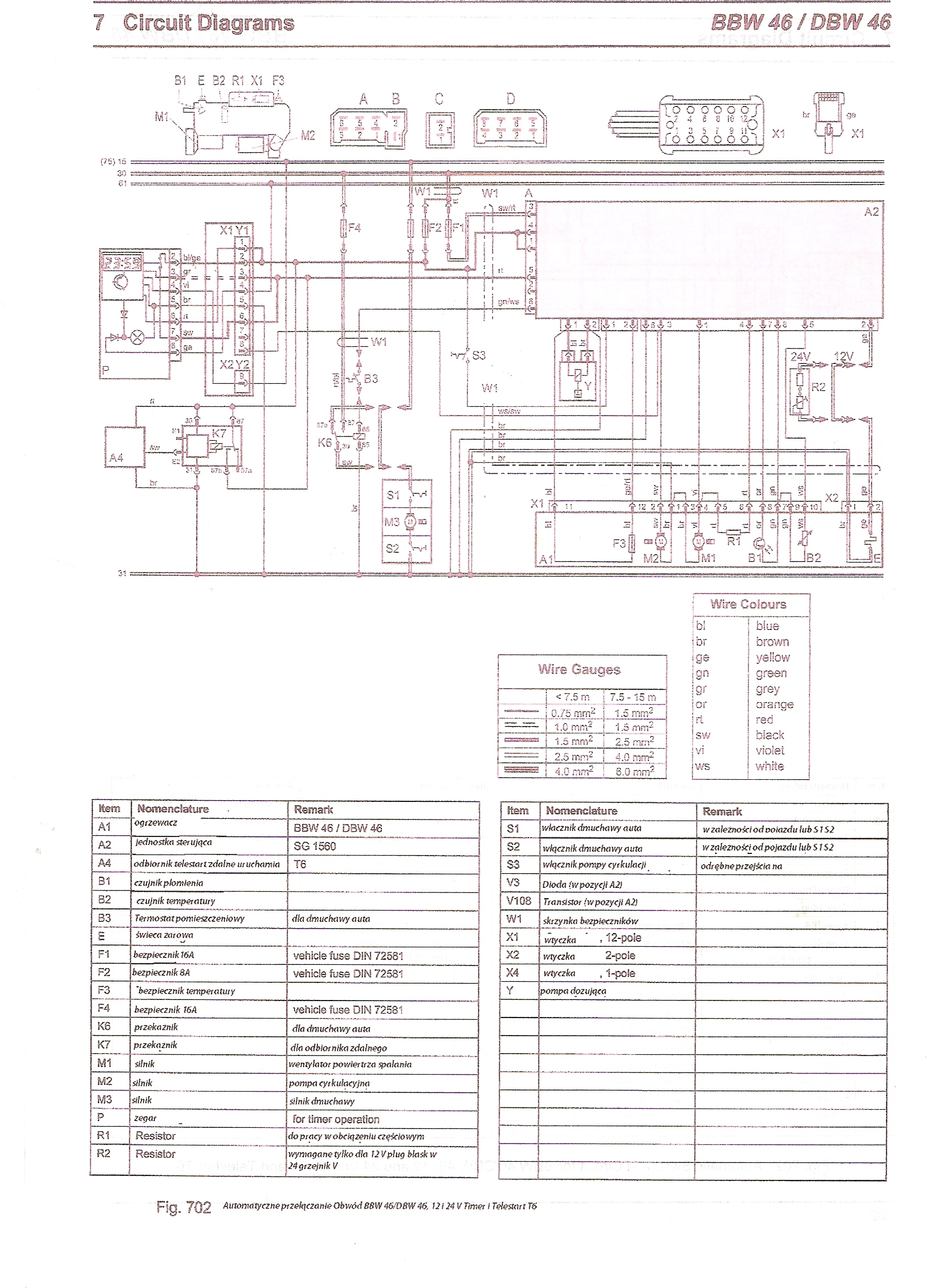

    Zakupiłem ten piecyk calutki kompletny, z całą instalacją. Przed zamontowaniem chciałem to sprawdzić na stole. Podłączyłem wszystko, tz. elektrykę (ze schematu),paliwo, obieg płynu też jest. Niby wszystko jest ok. Odpalam je z programatora i startuje, ale wszystko nie tak jak trzeba: zapala się zielona dioda, włącza się pompka cyrkulacji płynu, pompka dozująca powietrze i obwód nawiewu w aucie i tak działa to przez około 1 min. Po tym czasie wyłącza się pompka dozująca powietrze, a cała reszta sobie pracuje. Ani razu nie zadziałała pompka paliwa, nie ma też sygnału na świecę żarową choć ona powinna wystartować (chyba) pierwsza. Sprawdziłem wszystkie połączenia elektr., podmieniłem sterownik na drugi taki sam i żadnych zmian. Może ma ktoś jakieś sugestie.

  • #17 7725101
    ambudz
    Webasto DBW46 12v z 95r kłopoty z odpaleniem
    Wszystko tu masz zaznaczone. Ten schemat jest w pdf do którego link jest wyżej. Sprawdź z tym schematem wszystkie połączenia... tak dla pewności.

    Mój błąd. Tobie chodziło o wtyczkę "B" a ja o pisałem o "C". Wtyczka "B" to podłączenie pompy paliwa czyli "Y".
    Niebiesko-biały jeśli wychodzi z wtyczki"A" 6 pin to jest to przede wszystkim sterowanie przekaźnikiem, który w razie potrzeby uruchomi silnik dmuchawy auta, ja u siebie nie miałem termostatu (fajnie jednak jest go mieć ponieważ oszczędzasz akumulator). Programowanie faktycznie jest mało intuicyjne. Naciskasz przycisk z zegarkiem i trzymając go ustawiasz aktualną godzinę za pomocą strzałek. O ile dobrze pamiętam.
  • #21 7767947
    ambudz
    M1 to wentylator powietrza spalania. Pompka paliwa jest niezbędna. ten biało-niebieski zobacz czy przypadkiem nie jest biało-zielony. Łatwo pomylić te kolory, gdy przewody są brudne. Pin 6 to powinno być sterowanie silnikiem dmuchawy auta. Dmuchawy tej nie podłączysz bezpośrednio bo to b. duży prąd. Do tego służy przekaźnik. Rysunek z tłumaczeniem (jako takim)

  • #22 7790316
    irek711
    Miałeś rację kolego ! Przewód jest biało-zielony z tym że u mnie jest dwa przekaźniki. Ten biało-zielony idzie do styków 86 w obydwu a drugi przewód ten biało-niebieski idzie do styków 85 też w obydwu przekaźnikach i on jest po prostu obcięty . Na schemacie styk 85 podłączony jest do masy. W tym pierwszym jak na schemacie przewody do dmuchawy w drugim do styku 30 jest masa, styk 87 wolny, styk 87a przewód brązowy też obcięty.

    Właśnie kupiłem zestaw webasta DBW 46. Teoretycznie jest kompletny, bo w praktyce nie mam ani kawałka wiązki (wystające kikuty kabli z wtyczek - da się rozpoznać kolor i tyle). Próbowałem dopasować wiązki w różnych elementach zestawu, ale żadna wtyczka nie znajduje pokrycia w innej kolorami i ilością kabli.
    Przestudiowałem zamieszczone powyżej schematy i opisy, ale nie wszystko jest dla mnie oczywiste (bawiłem się kabelkami ponad 10 lat temu więc mocno wyszedłem z wprawy).
    kilka pytań:
    1. Wyprowadzenia z jednostki centralnej to opisane po lewej złącze A (z rozrysem wtyczki ponad schematem) a pozostałe B C i D? Czy Złącze B to podłączenie pompy dozującej paliwo, C jest kolejne a D to reszta styków jednostki centralnej na dole od prawej strony rysunku?
    Co to za połączenie na złączu C i do czego ma służyć w praktyce przełącznik S3 (żeby ją załączać bez zapalania silnika czy żeby ją załączać bez włączania webasta?)
    Co to za złącze po lewej rysunku pomiędzy zegarem a resztą instalacji (opisane u góry X1Y1, a na dole X2Y2)
    Czy termostat nie jest zabudowany wewnątrz obudowy zegara sterującego (mam wersję zegara opisaną Audi - całość jest podobno z Audi100 C4)
    Jak działa wentylator w przypadku tego połączenia (z termostatem lub bez): Po załączeniu webasta dmuchawa chodzi sterowana jego sterownikiem, a co w momencie włączenia webasta podczas jazdy (lub zapalenia silnika podczas pracy webasta) Nadal jest tylko jeden wybrany bieg wentylatora z tego załączenia czy w jakiś sposób przechodzi na sterowanie przełącznikiem prędkości pracy wewnątrz kabiny (jeśli tak to w jaki? Sterownik po podaniu gdzieś napięcia odłącza wentylator).
    Na górze schematu są trzy przewody "+" Który jest od czego i czemu nie jest to jeden
