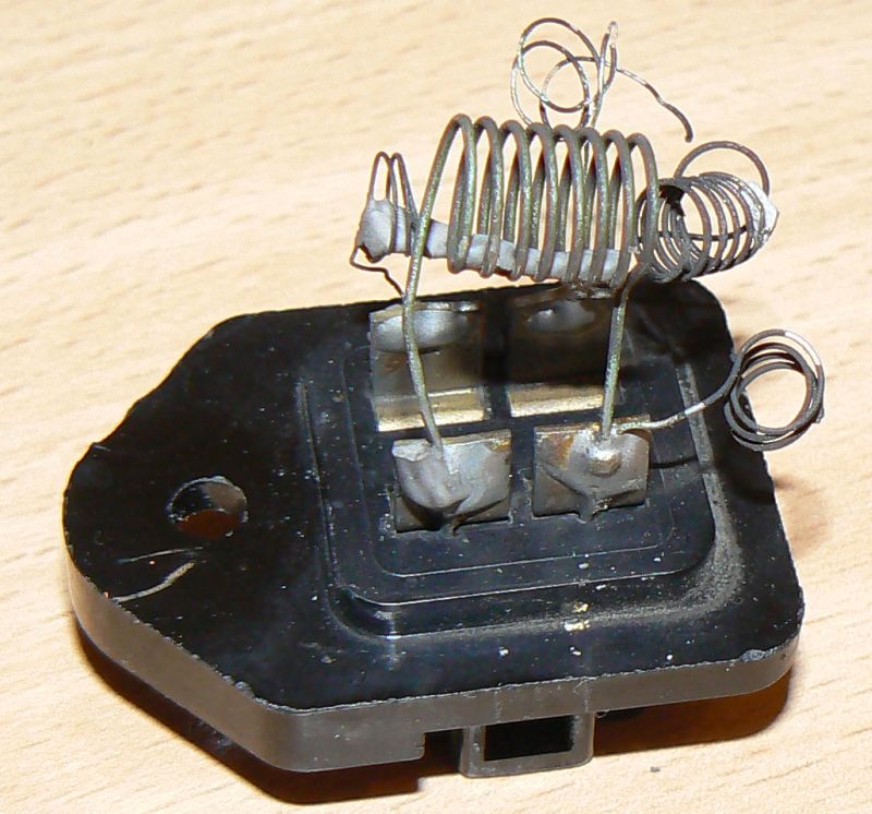

    Niki4
    Mam problem z regulatorem w w/w samochodzie. Regulator ma poprzepalane spiralne i jest praktycznie nie do dostania. Czym można zastąpić te spiralne lub jak zastąpić cały regulator? Próbowałem wsadzać podobny od Deawoo, lecz niestety kręci za wolno.
    Wartości drutów:
    1.17 ohm
    1.88 ohm
    0.32 ohm
    Poglądowe foto:
    Regulator nawiewu Daihatsu Feroza
  • #2 7463876
    quattro87
    Miernik w dłoń i utnij nowe druty o takiej samej rezystancji potem przelutuj i gotowe:)
  • #3 7464111
    Niki4
    Czy lut nie roztopi się podczas pracy regulatora?
    Drut oporowy o pasującym oporze ciężko dostać.
    Czym można te druty zastapić?
  • #4 7464148
    Błażej
    Przecież oryginał też jest lutowany, więc w czym problem? Wybierz się na szrot, zdemontuj kilka różnych i sobie złóż.
  • #5 7464170
    Niki4
    Oryginał jest zaciskany i lutowany.
    W większości tych samochodów druty są popalone. A 50zł jak za druty oporowe to nie mało.
    Czy wyższy opór drutu jest od wyższego biegu czy odwrotnie?
  • #6 7464202
    kortyleski
    Ja robiłem inaczej - darlington dużej mocy i rezystorami w bazie dobierałem obroty. Proste i dobrać się da do każdego auta,,,
  • #7 7464228
    Niki4
    A jak jest z lutowaniem? Czy zwyczajna cyna wytrzyma temperaturę?
  • #8 7466572
    manta
    Nie nie wytrzyma, nie tyle zw/g. na temp. co na wibracje.Weż gotową opornice z innego auta szmelc hopel albo ford.
  • #9 9123761
    Varhlack
    Witam, zabieram się za podobna operację i pytanie: wartości oporów sa podane w ohm czy kilo-ohm? Bo Pan w sklepie takie mi sprzedał (5W1KOhmJ i 330Ohm+-10%L-7) gdy mówiłem o opornicy od nawiewu w samochodzie. Czyzby się pomylił?
  • #10 9124513
    Błażej
    Te 5W oporniki, jeśli ceramiczne, to możesz sobie na sztuczne zęby przerobić.
    Zresztą ich wartość też ma się nijak do wartości tam zastosowanych.
    Widzisz gdzieś tam przedrostek "k"? Bo ja nie...
