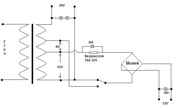

    Witam, zbudowałem urządzenie które zajmuje się zasilaniem lamp warsztacie samochodowym na 24V. Wiadomo że światło jest bardzo potrzebne w różnych zakątkach samochodu a zarówka 220V po stłuczeniu w wilgotnym garażu jest raczej niebezpieczna (tak jak i jej przewód, i styki). Posiadałem transformator 24V i chciałem też zrobić ładowarke do akumulatorów z funkcją wspomagania rozruchu. Rozwinełem wiec pewną, wcześniej wyliczoną liczbe zwojów, zrobiłem odczep i uzyskałem napięcie po wyprostowaniu 12,9V. Po podłączeniu żarówki 55V napięcie spada do 11.7V a gdy podłącze akumulator ładuje sie prądem 5A (aku 55Ah) a napięcie na jego zaciskach wynosi 15,8V. W czym tkwi problem? Z kąd takie skoki napięć?

    Akumulator w tym przypadku działa jak filtr pojemnościowy.
    Bez niego mierzysz przebieg napięcia dwupołówkowo wyprostowanego.
    W celu potwierdzenia dołącz do wyjścia kondensator (bez aku) i zmierz napięcie.

    No wiem, rozumiem i to nie ulega wątpliwości, rozwijając transformator uwzględniłem to, że na akumulatorze napięcie będzie wyższe, jednak dziwi mnie dlaczego jest aż taka rozbieżność. Mam za sobą dużo prostowników i każdy rozwijałem na podobne napięcie a napięcie końcowe zawsze było w normie (14-14,5V). Zaskoczeniem też jest że przy prądzie 6-7A napięcie dalej nie spada... Co mogę zrobić z tym problemem? Przyznam że nie było łatwo rozwinąć transformator i nawinąć go jeszcze raz tym samym drutem bez rozbierania i przypuszczam, że nie nawinę go poraz kolejny.
