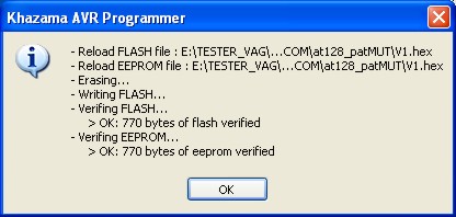

    może inaczej napisz jaki hex wgrać tam by ruszyło, jak ruszy to będzie można przynajmniej stwierdzić ze sprzętowo jest ok.
    KHAZAMA, v1.6.2
    zachowuje się tak samo, czyta nie programuje.

    khazama v1.6.2
    - odczytuje i zmienia fusy (prawidlowo) w ATm8, 88, 128, 2561
    - kasuje w/w (flesz, eeprom)
    - odczytuje flesz/eeprom - (pliki porównane, są takie same, wiec odczyt prawidłowy)
    programator USBasp (at8 orginal) nie zapisuje, ale czyta

    to wyniki weryfikacji:
    >>> -p ATmega128 -c usbasp -P lpt1 -U flash:w:"E:\TESTER_VAG\BASCOM\at128_patMUT\V1.hex":i
    _____________________________________________________________
    avrdude.exe: AVR device initialized and ready to accept intructions
    Reading | ################################################## | 100% 0.02s
    avrdude.exe: Device signature = 0x1e9702
    avrdude.exe: NOTE: FLASH memory has been specified, an erase cycle will be performed
                 To disable this feature, specify the -D option.
    avrdude.exe: erasing chip
    avrdude.exe: reading input file "E:\TESTER_VAG\BASCOM\at128_patMUT\V1.hex"
    avrdude.exe: writing flash (770 bytes):
    Writing | ################################################## | 100% 0.16s
    avrdude.exe: 770 bytes of flash written
    avrdude.exe: verifying flash memory against E:\TESTER_VAG\BASCOM\at128_patMUT\V1.hex:
    avrdude.exe: load data flash data from input file E:\TESTER_VAG\BASCOM\at128_patMUT\V1.hex:
    avrdude.exe: input file E:\TESTER_VAG\BASCOM\at128_patMUT\V1.hex contains 770 bytes
    avrdude.exe: reading on-chip flash data:
    Reading | ################################################## | 100% 0.16s
    avrdude.exe: verifying ...
    avrdude.exe: 770 bytes of flash verified
    avrdude.exe: safemode: Fuses OK
    avrdude.exe done.  Thank you.
