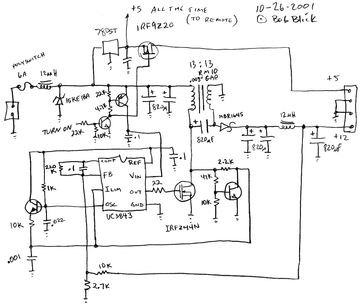

    mam tesz uklady UC3843 i znalazlem chemat przetwornicy w raz z plytka tylko ze bylo to po angliesku wiec niewiele rozumialem ,czy waszym zdaniem ten projekt jest godzien uwagi? czy tesz ustępuje on parametrami przetwornicy na tl497?

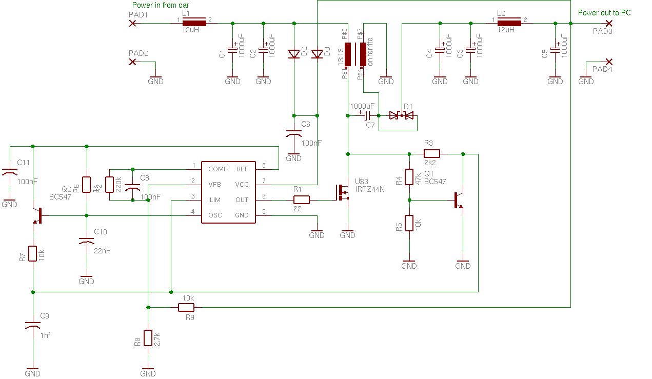

    no wiec zrobilem wstepną płytke do przetwornicy mdcs-a .zamieszczam ja. prosze o opinie(czy wszystko oki:).
    ps. to jest plytka bez transformatora i ilemetow znajdujacych sie zaim( DIODY ,KONDZIORY I DLAWIK)
