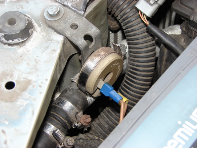

    Może ktoś podpowie co to jest i czy mogę to odłączyć,bo podejrzewam, że przez to siada mi akumulator po włączeniu webasto.
    Akumulator mam nowy.
    Webasto pracuje około 15 minut i wówczas nie mogę odpalić auta. Webasto zamontowane w citroenie C5.
    Oto zdjęcie:
    Webasto top C citroen c5 - pada akumulator
    Za wszelkie sugestie z góry dziękuję!

    Jest to rezystor ceramiczny obniżający napięcie do silnika nadmuchu. Po rozpięciu jego nie będzie się włączał nadmuch wewnątrz kabiny podczas pracy webasto wskutek czego nie ogrzeje wnętrza samochodu.
    Jeśli pada Ci akumulator po 15min pracy Webasto radzę wymienić akumulator.
