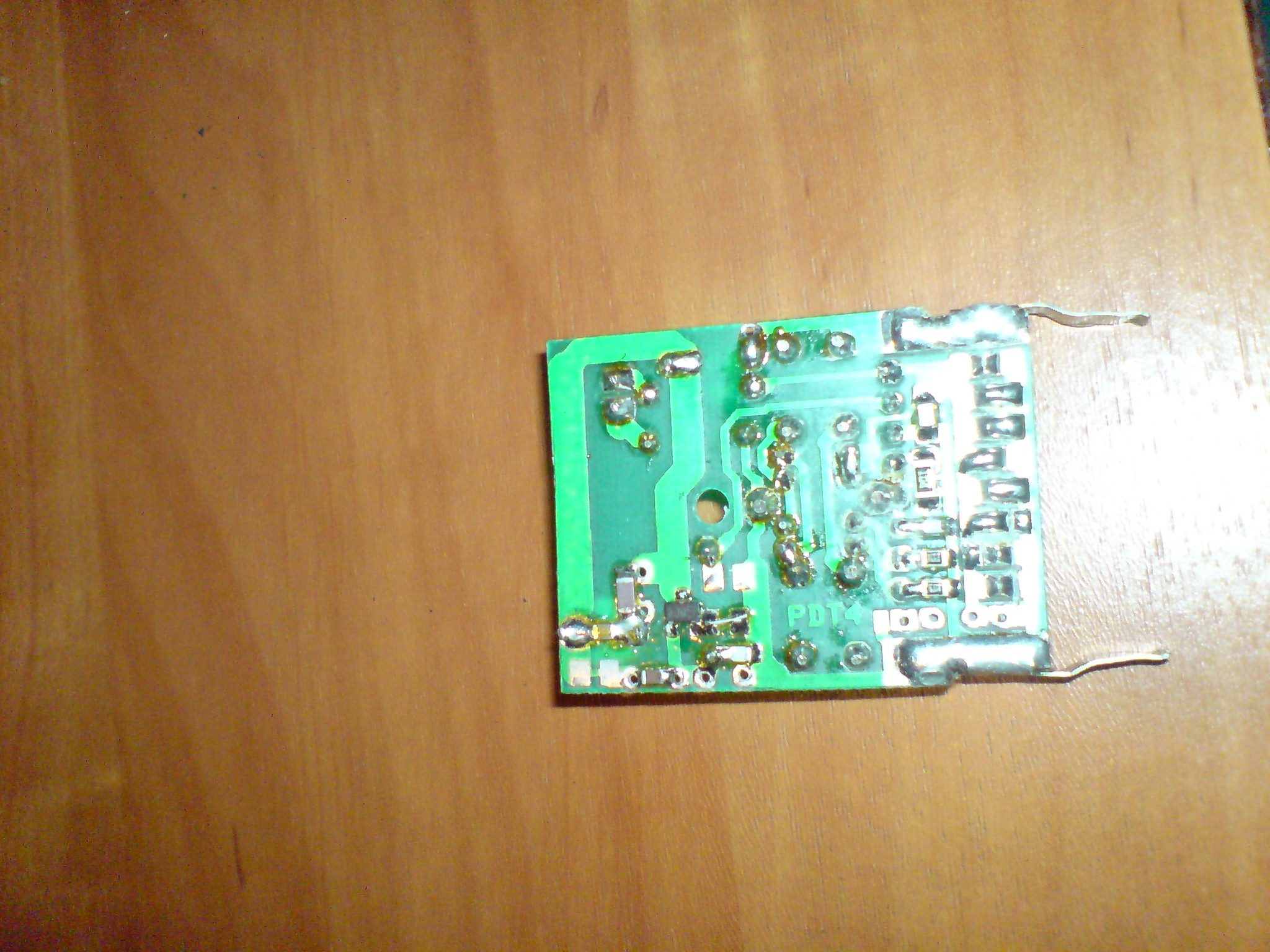

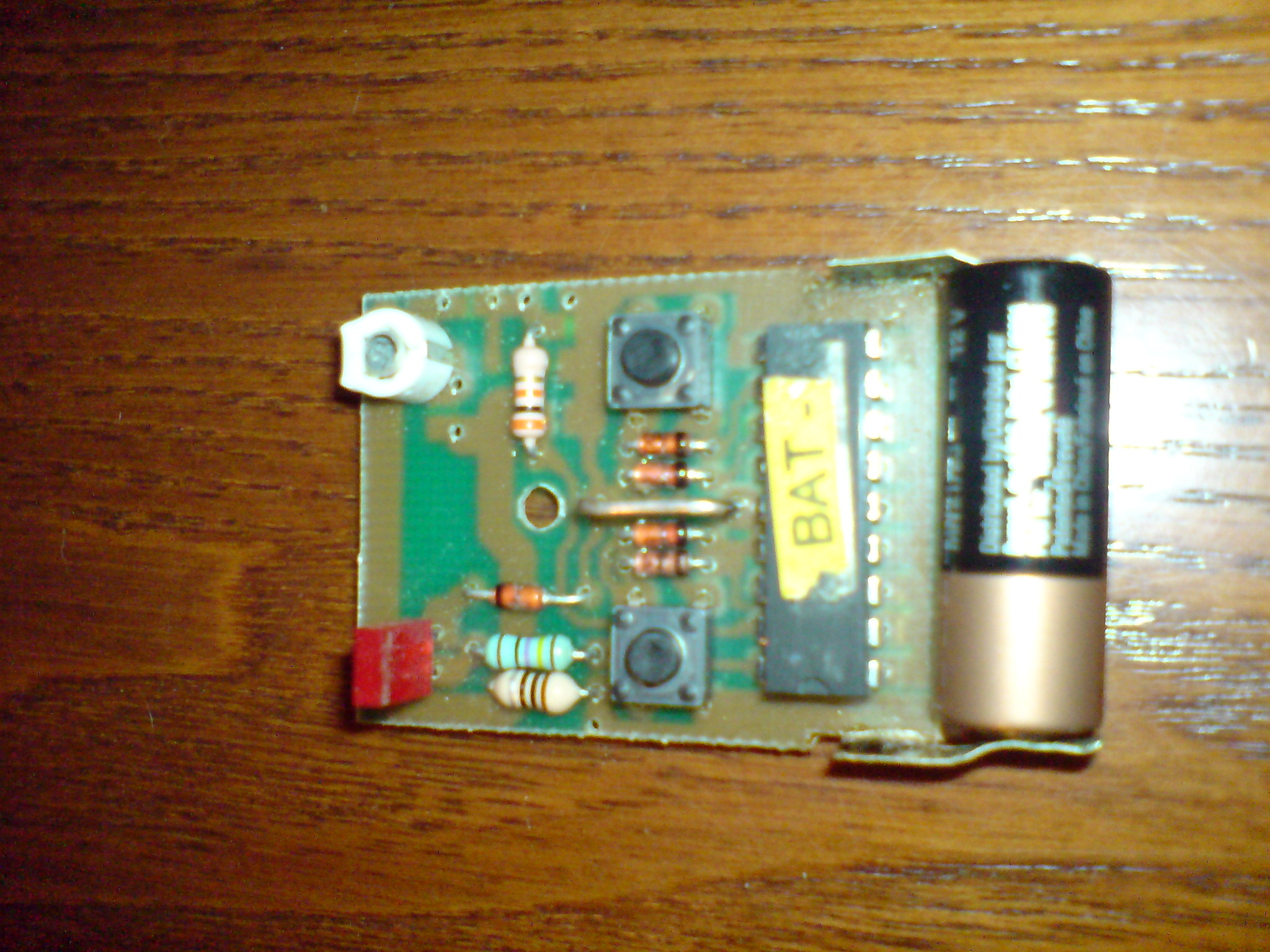

    Mam radiolinie dwukanałową prawdopodobnie firmy Elmes ale na 100% nie jestem tego pewien gdyż dawno ją kupowałem. Potrzebuje symbolu scalaka w pilocie ( 18 nózkowy - napis na wierzchu zatarty - celowo - nie wiadomo po co !!! ). Kodowanie pilota odbywa sie poprzez zwieranie odpowiednich nózek z "+", "-", badź pozostawia sie nie podłączone. Podejrzewam że scalak padł na skutek odwrotnego podłaczenia baterii 12V. Objaw ma taki że po nacisnieciu 1-go przycisku led swieci , napiecie na bateri minimalnie spada, a po nacisnieciu drugiego przycisku led nie swieci się a napiecie na baterii spada do około 3V. Ciekawostką jest to że po naciśnięciu tego ostatniego przycisku radiolinia normalnie działa. Baterie dobre bo na drugim takim samym pilocie wszystko jest dobrze - łącznie z napieciem baterii - nie spada do około 3V. Na płyte jest pare elementów 4 diody 1N4148 zenerka 8V2 pare kondesatorów i te elementy są dobre, i wszystko wskazuje ze scalak mógł tak dziwnie paść, z tym że niestety nie wiem jaki ma on symbol.
    Jak ktoś mógł by mi pomóc w rozszyfrowaniu tego scalaka to z góry za pomoc dziękuję.

    denis2k1
    Możesz wrzucić zdjęcie?

    bilon
    Dołączam zdjęcia

    bilon
    Sharp - podany symbol scalaka to był strzał w dziesiątke !
    Scalaka kupiłem wymieniłem i pilot jest OK.
