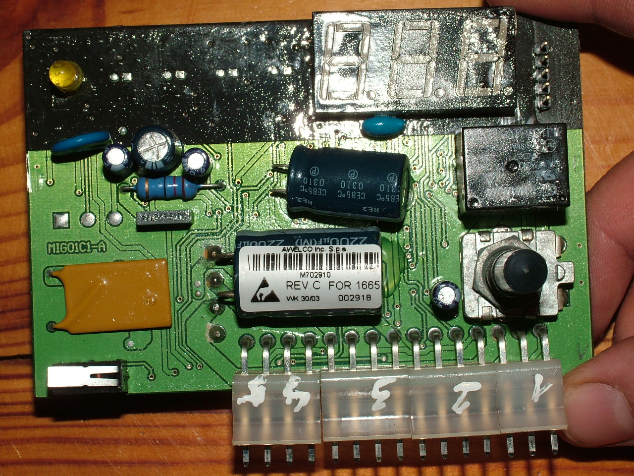

    Poszukuję schematu płytki sterowania w migomacie mastercraft 220 (inna nazwa Westfalia 250). Objawy są takie że po przycisnięcu załancza się cewka co2 nie ma sterowania na silnik i transformator mocy. Na wyswietlaczu są wszytkie możliwe regulacje ale po przyciśnięcu spawania wyświetla się numer 279 i nic więcej. Proszę jak ktoś miał podobne problemy o poradę.

    Problem usunięty, wymiana płytki za 160zeta i działa, temat zostawiam jak by kto potrzebował naprawić to dam namiary, została mi uszkodzona płytka tak wię dalej poszukuje schematu ideowego płytki

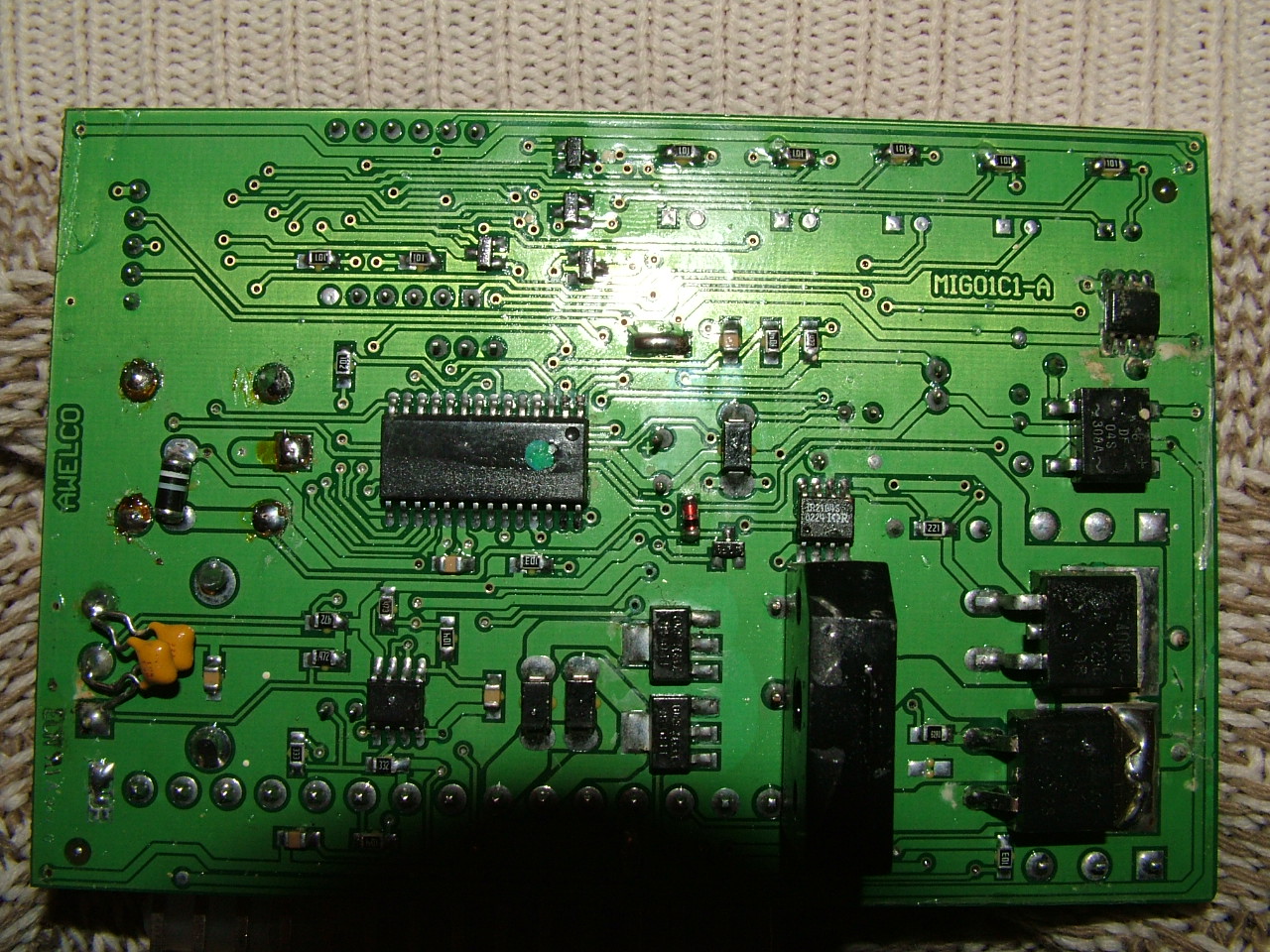

    witam
