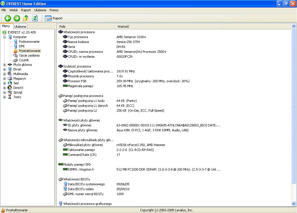

    Tu jest chyba wszystko:
    Jak zmienic mnoznik procesora?
    aha socket 754

  • #6 7481381
    Lzep
    tylko co zrobić z tą pamięcią?
    No jak to co ? Dostosować timingi do rzeczywistych częstotliwości - przecież nie będzie chodzić na 2-2-2-6 ! Trzeba w/g SPD ustawić na 2.5-3-3-7 lub jeszcze wyżej (3-3-3-8 ) ! Przecież masz te dane w załączonym przez siebie obrazku, więc po co wstawiasz takie posty ?
  • #7 7484003
    iron64
    Poziom 41  
    Namieszałeś kolego 6neon6 strasznie.
    Ram masz ustawiony teraz na 166MHz z ostrymi timingami (może nawet zbyt ostrymi). Kolega Lzep wyjaśnił sprawę timingów, jak je ustawisz to sprawdź te zawieszki raz jeszcze. Przydałoby się jeszcze wiedzieć ile masz kości pamięci, bo CR=1T też może wadzić tutaj.
