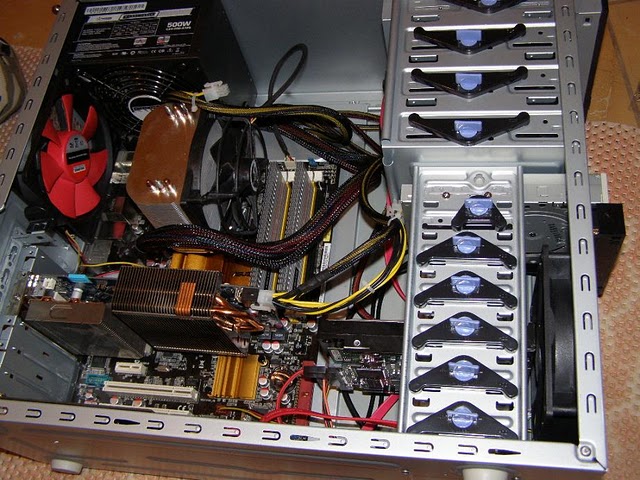

    Wejdź na stronę intela i poszukaj swojego procka a znajdziesz tam max napięcie, temperaturę itd.Do sprawdzania temp. uzyj programu realtemp, gdyż speedfan przekłamuje.Mój e8400 w spoczynku ma 42 stopnie i jest chłodzony Arctic Cooling Freezer 7 PRO który jest wpięty do płyty głównej.Nad wszystkimi wentylatorami w PC pełną kontrolę obrotów pilnuje speedfan, jak temp wzrasta to podnosi obroty.Nie pytaj mnie o konfiguracje speedfana bo nie pamiętam, ale wiem ze znalazłem ją w sieci.Co do obniżenia temperatury do 25 stopni jest to niemożliwe, procesory intela dość się grzeją.Mój E8400 o ile pamiętam max może dojść do 70 stopni i w stresie (orthos) dobiłem nim do 65 stopni.Zainwestuj w dobrą wentylacje obudowy, zobacz jak mam rozmieszczone dwa wentylatory 120mm którymi również steruje speedfan.

    No nawet chyba podobny zasilacz. A wiatrkak CPU mamy bardzo podobne
