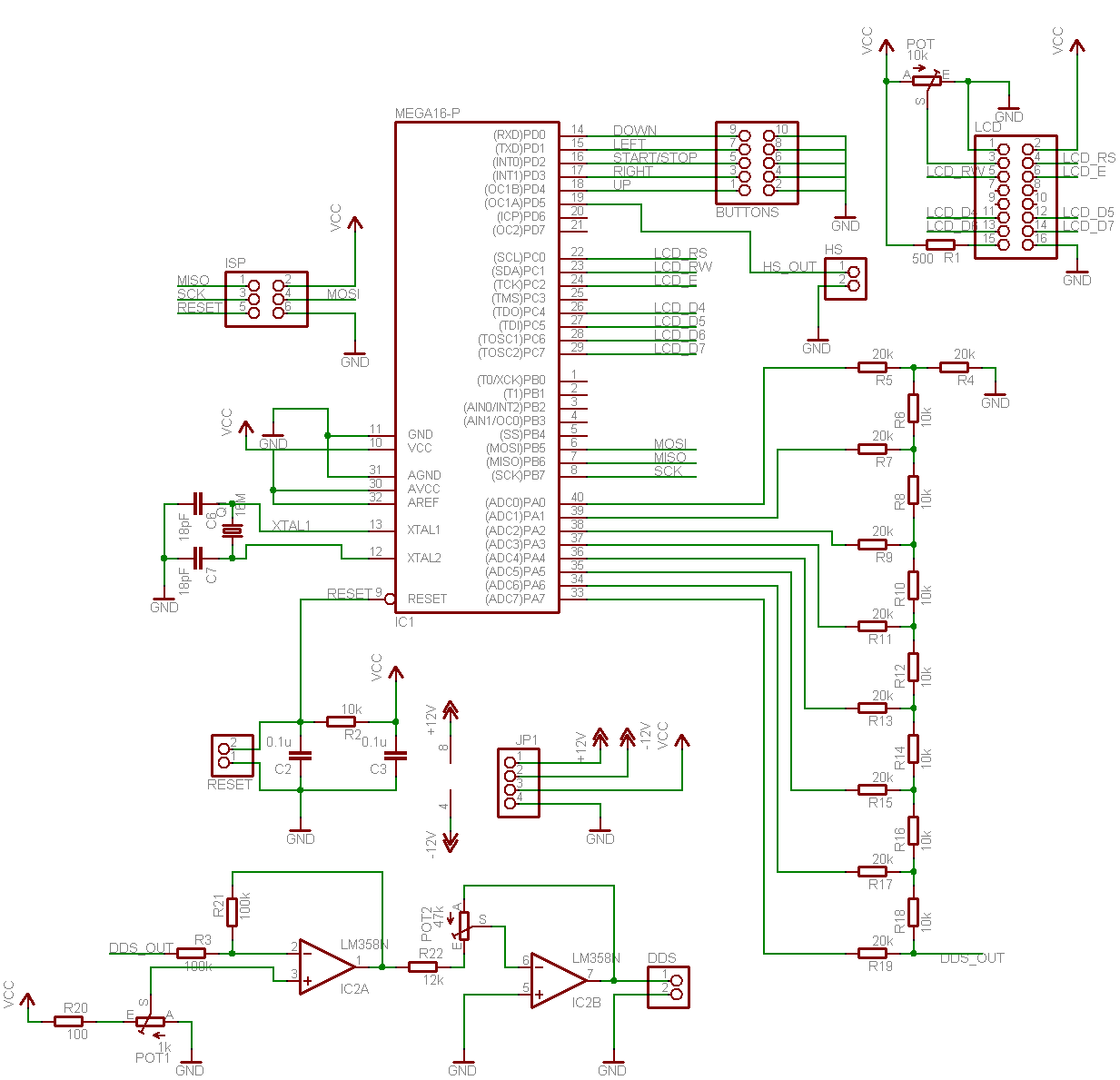

    Poziom 24  
    Mam filtr RC. Ale może by zastosować drabinkę . Coś w tym stylu.
    Tania MP3 + mikrokontroler ( problem on/off=play i inne )
    Czytałem że można osiągnąć poprzez drabinkę dość dobry odsłuch. Oczywiście na chwilę obecną nie mam na płytce wzmacniacza ale jeśli będzie konieczny to go zmontuję.
