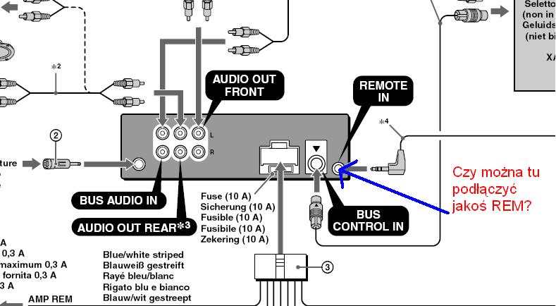

    Witam was posiadam radio SONY CDX F5550 i tu jest moje pytanie w instrukcji obsługi pisze że REMOTE IN to jest wejscie na sterowanie anteną. Można podłączyć kabelem z tego REMOTE IN do wzmacniacza.?? Czy trzeba użyć kabla z radia ??

    Jeśli po włączeniu radia masz tam +12V to możesz.

    REMOTE IN to jest wejście na sterowanie funkcjami radia przez joystick RM-X4S, a nie wyjście na automatyczna antenę.
    Wyjście REMOTE (AMP REM) do wzmacniacza ma niebieski kolor z białym paskiem.
    Wyjście sterowania anteną ma kolor niebieski - napięcie pojawia się tylko jeśli źródłem sygnału jest TUNER.

    wystarczy włączyć funkcje AF i TA ( coś tak mi świta )
    i będzie rem działał i przy cd.
