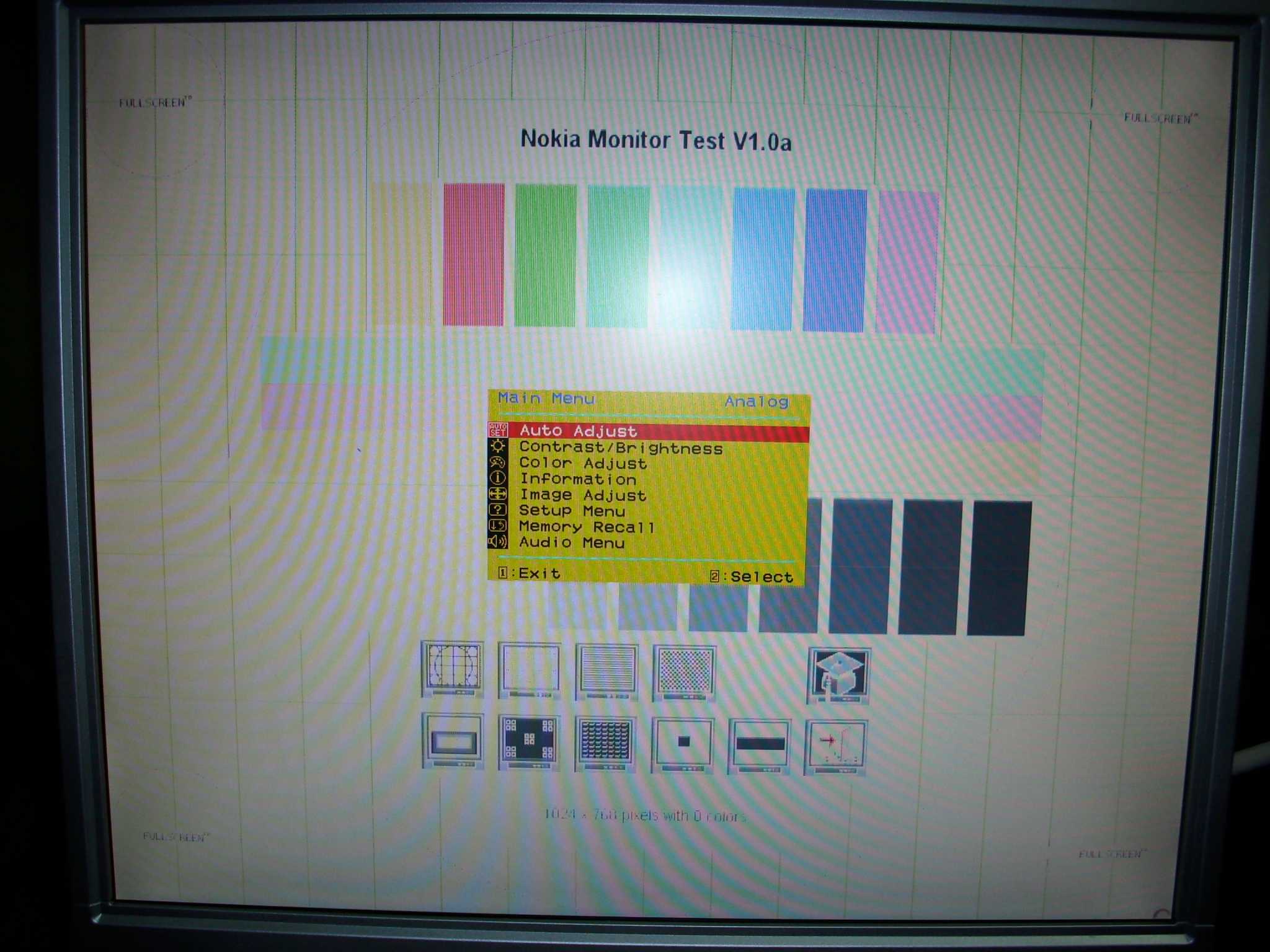

    Jak w temacie - mam monitor BELINEA 1930 S1, model BJ1001. Matryca nieprawidłowo wyświetla kolory - wszystko jest w negatywie, przy czym OSD jest wyświetlane prawidłowo. Co może być tego przyczyną?

    Dołączam obraz z matrycy tego monitora zrobiony na programie NTEST-NOKIA. Kolory są nieprawidłowe - pozmieniane w stosunku do oryginalnej, prawidłowej tablicy testowej. Tylko kolory w OSD są prawidłowe.

    Jakant
    Poziom 35  
    Sprawdż dokładnie złącze sygnału idące do matrycy. Najlepiej przemyj wtyk i gniazdo spirytusem. Dobre rezultaty uzyskiwałem poprzez postawienie na nowo odbiornika LVDS.

    Richi
    Czy przy wcisnieciu funkcji AUTO obraz powraca na chwile do normalnosci ??
    Poza tym przeczysc tasme idaca z mainboard (display wire) i gniazdo matrycy.
    Jednak mysle ze na 99% masz uszkodzony LVDS.

    jamis
    A na moje oko masz uszkodzenie w elektronice na matrycy, z reguły przerywa perek lub coś w jego okolicy.

    abik
    Monitor oddałem do autoryzowanego serwisu i odebrałem naprawiony. Coś tam wymienili - prawdopodobnie układ LVDS. Zamykam temat.
