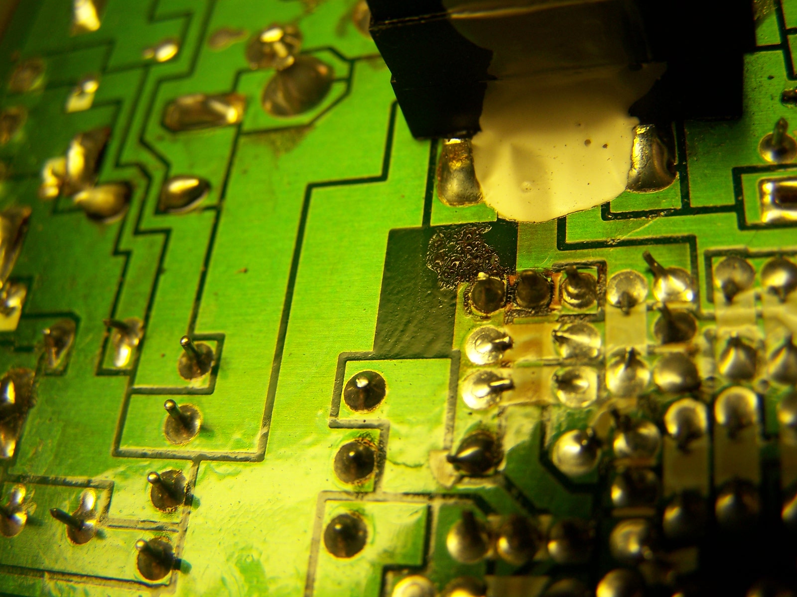

    JaByćPawian
    Teraz zobaczyłem jeszcze tabliczkę na nim CX-N400EN

  • #15 7476133
    KINZYZR
    Na trzecim zdjęciu w prawym dolnym rogu widać jak by się coś smażyło. Zrób dokładniejsze zdjęcia.

    JaByćPawian
    Wszystko co udało mi się wyszukać,co wygląda "podejrzanie" :
    Podłączenie wzmacniacza PANASONIC Tri-Mode Power Amplifier M Podłączenie wzmacniacza PANASONIC Tri-Mode Power Amplifier M Podłączenie wzmacniacza PANASONIC Tri-Mode Power Amplifier M
  • #17 7477899
    ciemuka19
    1 Zdjęcie to poprzedni właściciej pchał tam swoje łapki i coś lutował
    2 Zdjęcie to widać tak jakby coś się przysmażyło,tak jak by się ścieżka jedna przepaliła
    3 Zdjęcie wszystko OK
  • #18 7478142
    JaByćPawian
    Drugie zdjęcie to jest ten element ze zdjęcia trzeciego ale od spodu. Na płytce są dwa takie same elementy i obydwa wyglądają jakby były spalone. Niestety nie znam się na tym i nie wiem za co one są odpowiedzialne.

  • #19 7478277
    ciemuka19
    Z tej strony co jest coś przepalone to są jakieś chinche czy coś takiego ??
  • #20 7478333
    JaByćPawian
    Nie, po tej stronie gdzie znajdują sie te chyba przepalone elementy są styki od zasilania. Line in jest po drugiej stronie a na środku styki do głośników. Nie wiem czy mam oddać ten wzmacniacz, czy może opłaca się dać go gdzieś do naprawy?
