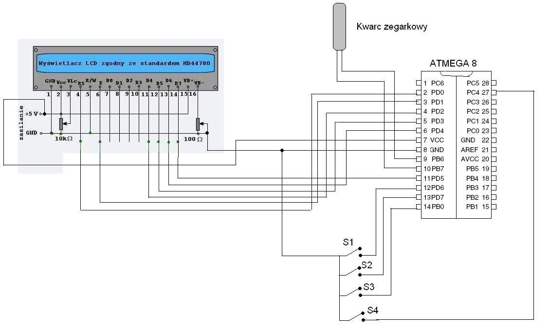

    Witam wszystkich :D
    Chciałbym wam przedstawić mój nowo zbudowany zegarek na uP Atmega 8 i jako wyświetlacz użyłem LCD 4x20 . Całość zmontowałem na uniwersalnej płytce . Atmega pracuje na wewnętrznym oscylatorze ustawionym na 8 Mhz , do procka podlączyłem kwarc zegarkowy Program przy pomocy kolegi Stefana pisałem w Bascom zdjecia zalącze jutro rano ponieważ muszę zrobić dzisiaj zamieszczam kod programu

    Wszelkie komentarze oraz sugestie mile widziane.
    Pozdrawiam serdecznie . Bartek
  • #2 7475599
    Mamut
    Po co podłączasz rezonator kwarcowy, skoro działasz na wewnętrznym RC?
  • #3 7475888
    zumek
    Proszę skojarzyć z Real Time Counter with Separate Oscillator
  • #4 7476780
    Mamut
    Kojarzyć to ja kojarzę, ale nie myslalem ze ATMega8 też to posiada. :-)
  • #5 7476815
    veronic22
    zumek napisał:
    A ja nie kojarzę dlatego tym bardziej poproszę o schemat :) Kod już jest więc się przekonam jak to działa. Pozdrawiam
  • #6 7479873
    ugh123
    Co do tego kwarcu zegarkowego to opierałem się o fragment pliku pomocy "Ten przykład pokazuje jak używać specjalnych zmiennych TIME$ i DATE$
    'Użycie procesora AT90s8535 (i licznika TIMER2) oraz Mega103 (licznika TIMER0)
    'pozwala na łatwe zaimplementowanie zegara czasu rzeczywistego,
    'dołączając zewnętrzny rezonator 32.768KHz do licznika.
    'Potrzebny będzie także pewien fragment kodu.
    (c) Zbigniew Gibek, 2002-2003 (c) MCS Electronics, 1999-2003
    Niżej zamieszczam "schemat" rysowalem go w paint ponieważ nie umiem tego robić w eagle
    Zegarek atmega 8 i LCD 4x20
  • #7 7480232
    ElektroTME
    jak z dokładnością Twojego zegara?
    prawdę mówiąc ostatnio próbowałem zrobić zegar na atmedze8 wykorzystując kwarc zegarkowy. Efekt był taki, że zegar śpieszył się 3s na minutę.
    Czego to mogło być skutkiem?
    Kwarc zegarkowy na 100% dobry, na płytce starter kitu z megą16 działa równiutko.
    Czy to może być brak cewki i kondensatora przy napięciu referencyjnym AVcc?
  • #8 7481075
    ugh123
    Do kolegi ElektroTME , nie wiem dlaczego tak się działo w twoim przypadku , ja miałem podobny problem tez zegarek nie działał jak trzeba ale była to wina uszkodzonego kwarcu zegarkowego , wracając do dokładności to nie narzekam jak narazie nie zauważyłem żeby się spieszył bądź puźnił chodzi całkiem przyzwoicie ja nie uzyłem cewki na zasilaniu i jest wpożądku
  • #9 7481116
    ElektroTME
    Więc zostają 2 możliwości, albo program coś mieszał w odliczaniu czasu(może przerywałem timer0 timerem1 ale to powinno powodować opóźnienia!)albo atmega zła :P
    Mniejsza, teraz zrobiłem go na pcfie, wystarczy program dopieścić :P
  • #10 7481201
    Vatras
    Witam, pamiętajcie również, że sam kwarc jest podatny na zmiany temperatury. Teoretycznie kryształ jest zamknięty w puszcze która powinna zapewnić mu stałą temperaturę pracy to i tak czasem potrafi "pływać".
