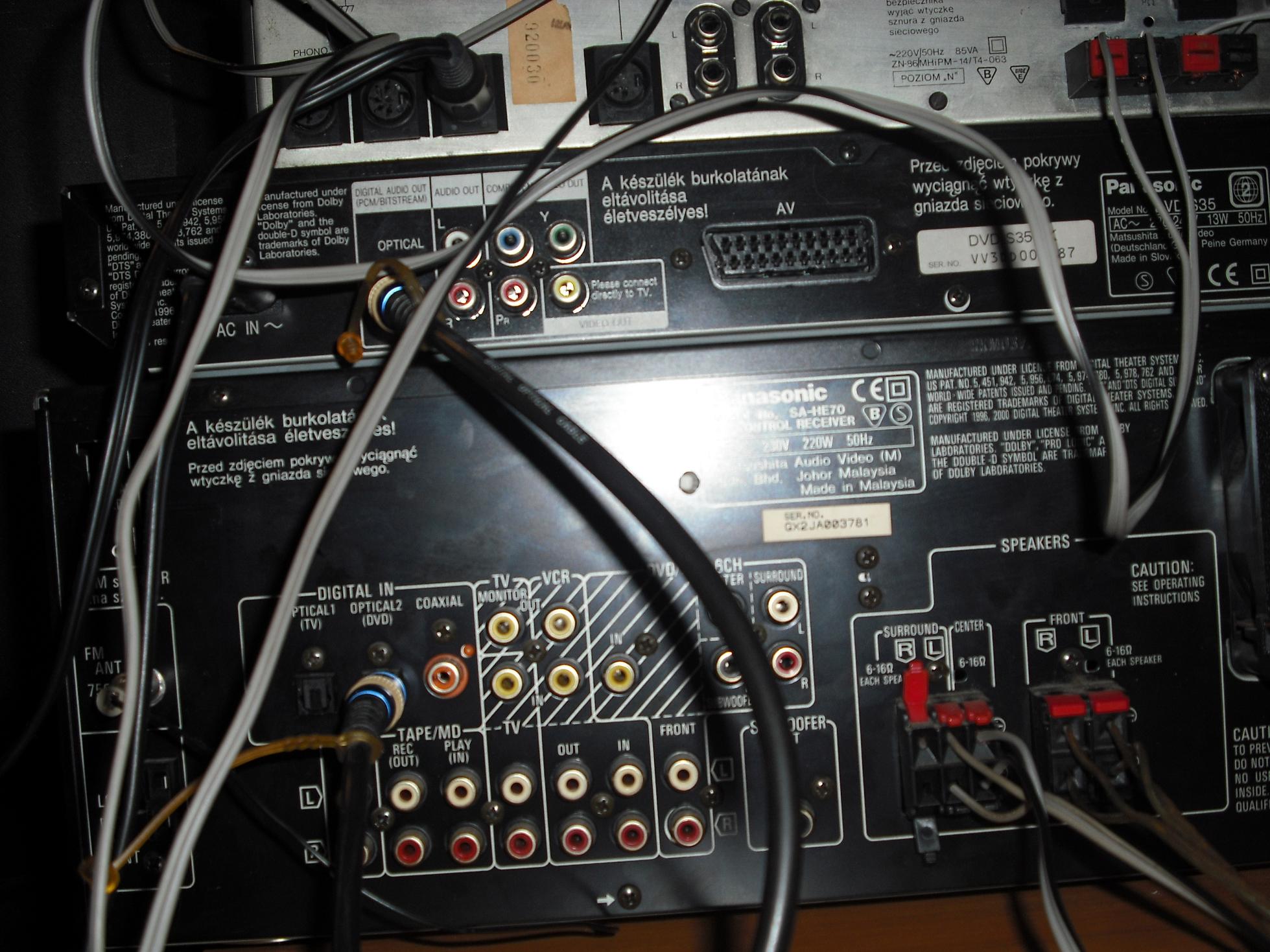

    Mam pytania co do laczenia 2 wzmacniaczy:
    jeden to UNITRA PW 3015 (dosyc stary ale na razie sprawowal sie dobrze po wroceniu do lask)
    a drugi to kilkuletni PANASONIC AV CONTROL RECEIVER SA-HE70
    Poniewaz do unitry podlaczone sa 2 glosniki a posiada jeszcze 4 chcialbym podlaczyc do panasonica ww 4 i lacznie zeby to wszystko ladnie gral z komputera.
    Panasonic ma wprawdzie 5 wejsc ale gra sensownie dopiero w stereo :/
    pozatym chcialbym miec ladny przestrzenny dzwiek.
    W saturnie powiedzieli mi madrzy panowie ze powinienem polaczyc unitre do panasonica czincz-czincz a potem czincz - jack do kompa i wydalem 40 zl po czym nic. Dodali ze trzeba wlaczyc opcje tape monitor.
    Probowalem na rozne sposoby podlaczac te wzmacniacze ale mi nie wychodzi.
    Pytam wprost: czy dobrze mi powiedzieli i czy w ogole to mozliwe zeby to wszystko na raz dobrze chodzilo? Jak zle mi powiedzili prosze o jakies rozwiazania, porady.
    Ponizej zdjecia z przodu i z tylu wzmacniaczy (pomiedzy wzmacniaczami dvd ale to pomincie)
    z gory dzieki :) dodam ze nie jestem znawca elektorniki, tylko fanem dobrego dzwieku wiec porady prosze w prostym jezyku :)

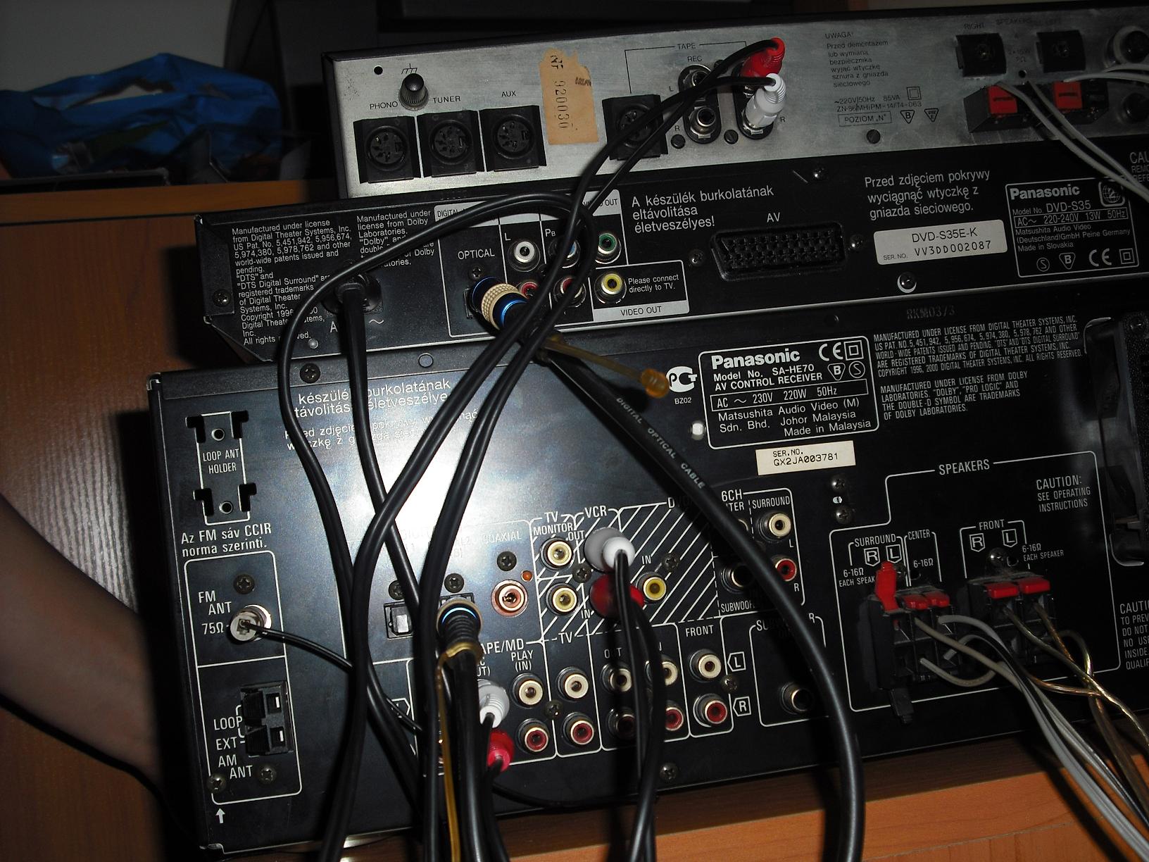

    grocik92
    Tutaj zdjecie po wprwadzeniu waszych porad niestety dzwieku dalej nie ma.
    Ale jesli cos zle podlaczylem prosze mnie poprawic :)
    No i troche nie rozumiem ostatniego polecenia co do din5.
    Na unitrze ustawilem pokretlem na tuner, w panasonicu na vcr

    Grzegorz Markowski
    grocik92 napisał:
    Tutaj zdjecie po wprwadzeniu waszych porad niestety dzwieku dalej nie ma. Ale jesli cos zle podlaczylem prosze mnie poprawic :)
    Napisałem: "Komputer do wejścia VCR In - białe i czerwone gniazda."
    Dlaczego więc Kolega podłączył komputer do gniazd VCR w kolorze żółtym? To nie są gniazda przeznaczone do podłączania sygnałów fonicznych.
    Nieaktualne, ponieważ Kolega korzysta z kabla cinch-cinch do połączenia Panasonica z Unitrą.
    Skoro w Unitrze Kolega wykorzystuje wejście "Tape Play", to dlaczego przełącza Kolega wzmacniacz na pobieranie sygnału z gniazda "Tuner"? Myślę, że logiczniejsze będzie przełączenie Unitry na pobieranie sygnału z tego gniazda, do którego podłączone jest źródło sygnału. W tym przypadku jest to gniazdo "Tape Play".
    GM

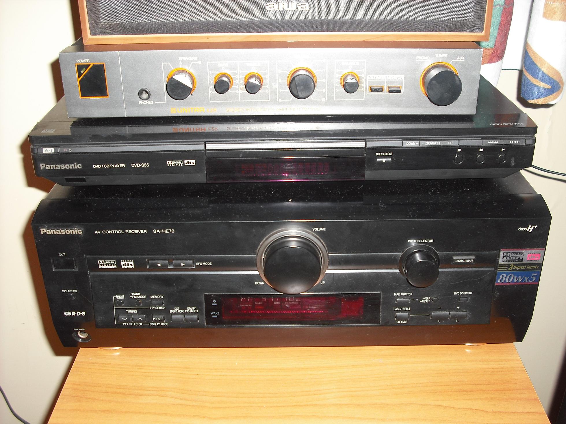

    grocik92
    Dobra juz jestesmy blisko celu :P poprawilem co trzeba i dziala tyle zew unitrze wpielem do rec czincze bo w play nie bylo dzwieku.
    Co ciekawe nie jest wazne ustawienia pokretla w unitrze miedzy aux, phono, tuner bo i tak nic to nei zmienia i tak leci muzyka i tak.
    Brakuje tylko pracy jednej kolumny z unitry. Ale cos czuje ze to starosc bo zle przenosila juz dzwiek z jednego podpiecia.
    Jedno jeszcze mnie boli czyli jak zmieniac bassy w panasonicu moze ja jestem slepy albo cos ale jak naciskam na bass/treble/balance z przodu to i tak da sie balance regulowac.
    Jakis pomysl?
    Wiem ze sie ze mna ciezko pracuje ale to koncowka :)
    co do rozdzialki jackow o ktorej przed pojsciem do saturna myslalem to pracownicy tego sklepu stanowczo odmawiali ze niby bedzie zle.

    Grzegorz Markowski
    Przełączyć kable na wejście "Tape Play" w Unitrze i wcisnąć przycisk, który jest oznaczony "Monitor". Sygnał wejściowy ma być podany na wejście, a nie na wyjście.
    To trzeba Unitrę naprawić. Ew. sprawdzić kable sygnałowe.
    Jakis pomysl?
    Skorzystać z instrukcji obsługi.
    GM
  • #9 7477541
    grocik92
    Zdjęcie Panasonica i Unitry są w pierwszym poście.
    Głośnik jednak gra wprawdzie poniżej ustawionej głośności ale jest do zaakceptowania.
    Jak znajdę to chętnie z niej skorzystam myślałem, że może ktoś odrazu wyczuje w czym problem.
    Przepraszam za pisownie już się poprawiam :)
    Chyba temat wyczerpany, można zamykać :)
    edit. faktycznie unitra ma przycisk Monitor, nie zauważyłem.
    Przełączyłem czincze na Play i działa jak trzeba.
    Dzięki za pomoc.
