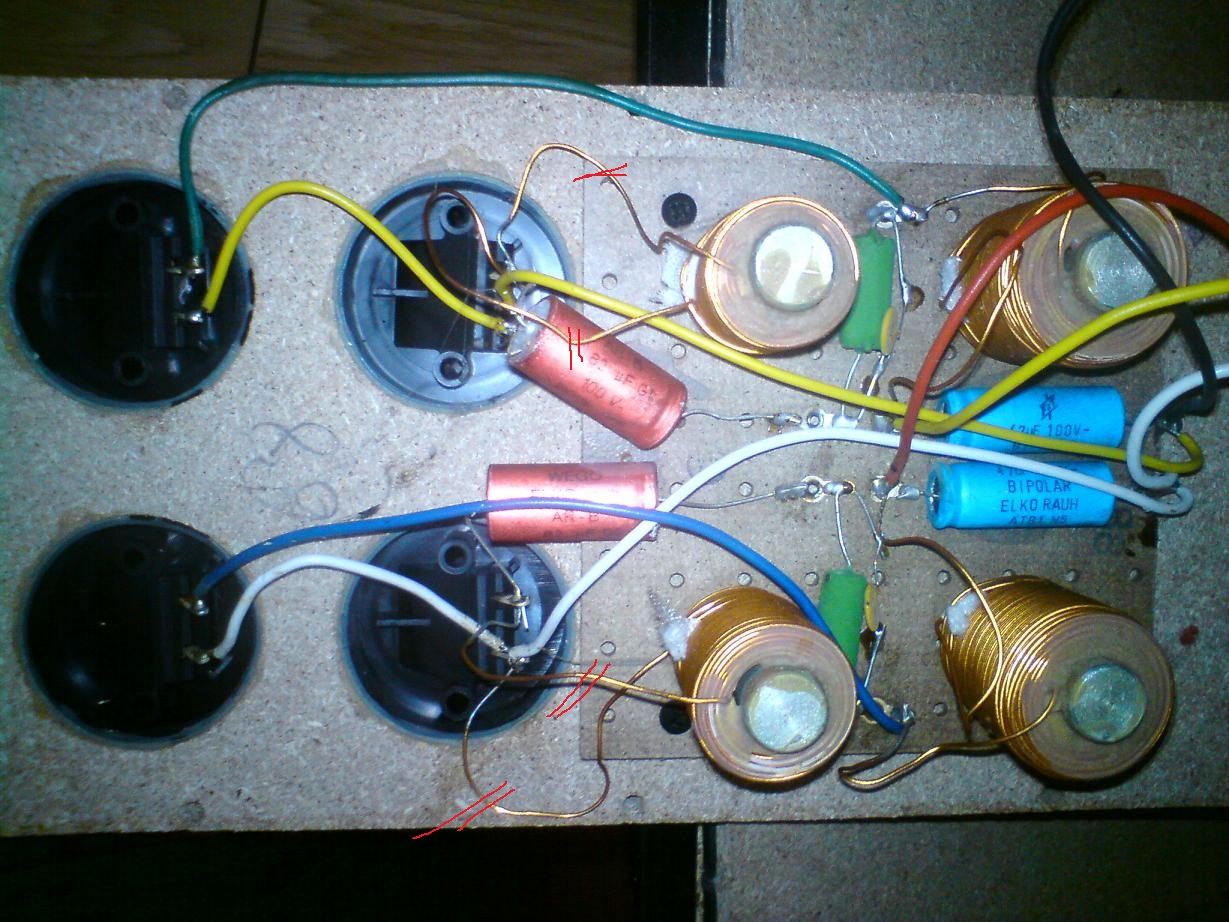

    Witam, podpowiedzcie mi proszę...posiadam stary subwoofer tonsila gra bardzo ładnie i dynamicznie ale ma wbudowaną zwrotnicę.to stara konstrukcja dlatego 2 kanały idą od wzmacniacza do suba i dopiero do głośników.mam dość fajne dwu drożne clarionki ale niestety przenoszą tylko wysokie tony:cry: bo zwrotnica wycina jak to wykombinować??
    Wiekowy sub tonsila....przeróbka zwrotnicy
    Czerwone-82u/100v
    Niebieskie-47u/100v
    Rezystory-?
    Cewki-?

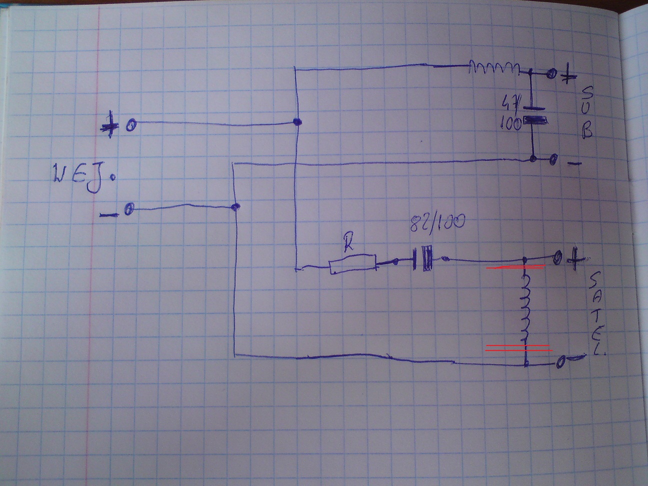

    A co dokladnie chcialbys sie dowiedziec, bo mialem kiedys... w sumie dalej mam taki subwoofer z glosnikami tonsila, nazywalo sie mb quart i srodek mial identyczny.

    Schemat wyglada mniej wiec tak, dawno nie rysowalem schematow wiec prosze sie nie smiac:)
    Te rezystory maja chyba ok 5 ohm. Jesli chcesz puscic na satelitki nizsze tony to nalezy wywalic cewke na jej polaczeniu, jesli wszystkie tony to rownierz czerwony kondensator i oczywiscie ten rezystor, gdyz jego moc jest za mala i moglby sie spalic.
    Aha... do satelitek jest podlaczona ta mniejsza cewka:)

    Możesz ominąć tę zwrotnicę i podłączyć np. równolegle te Clariony pod wejście od wzmacniacza do suba .
    PS: napisz dokładnie jaki to wzmacniacz i jaką impedancję mają głośniki i sub, bo prawie każdy w miarę nowy wzmacniacz może pracować pod obciążeniem 2 ohm (zakładam że Clariony i jedna cewka lub głośnik w subie ma 4 ohmy). Gorzej jak to będzie jakiś "wynalazek" na scalaku , to wtedy trzeba pokombinować ..ale najpierw napisz modele klocków.

    wzmacniacz to jakiś stary blaupunkt tak mi się kojarzy nie wiem bo wszystkie napisy są zdarte ale wolał bym nie kombinować z nim.chcę puścić więcej niskich może zmienić kondensatory na jakies inne wartości??
    tzn jak wywalić cewkę na połączeniu??
  • #5 7478090
    kaczorjunior85
    Tzn. odciac, odlutowac, jeden drut z niej co jest na wyjsciu. W razie czego bedziesz mogl wlutowac pozniej z powrotem.
