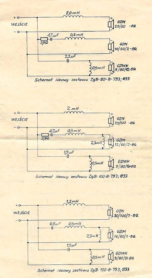

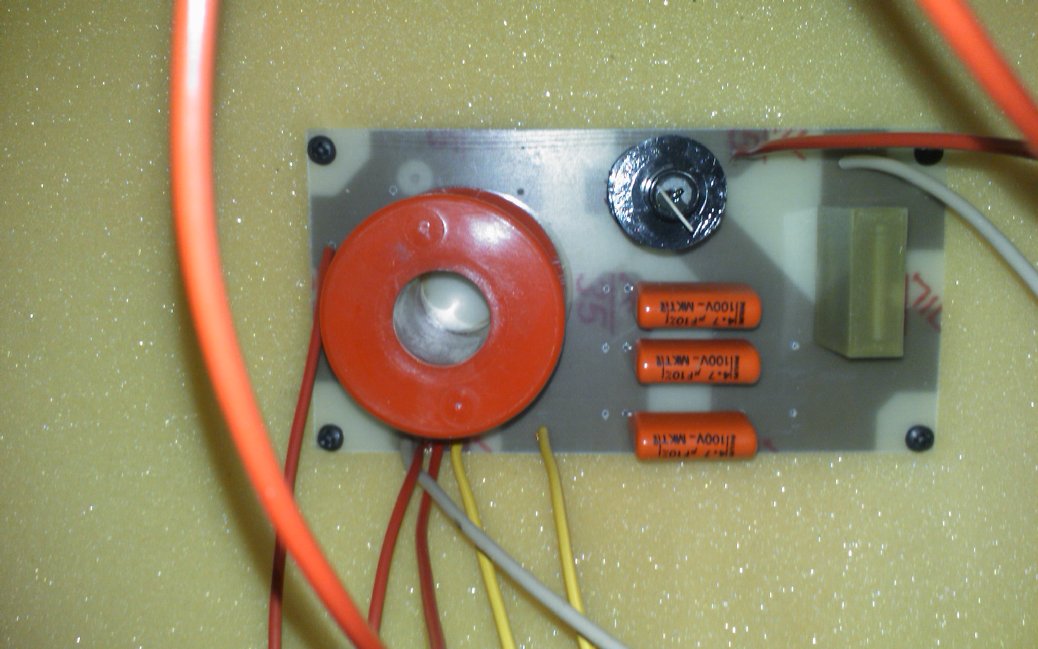

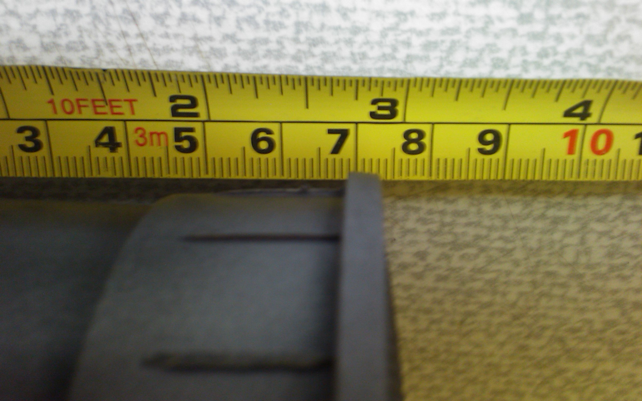

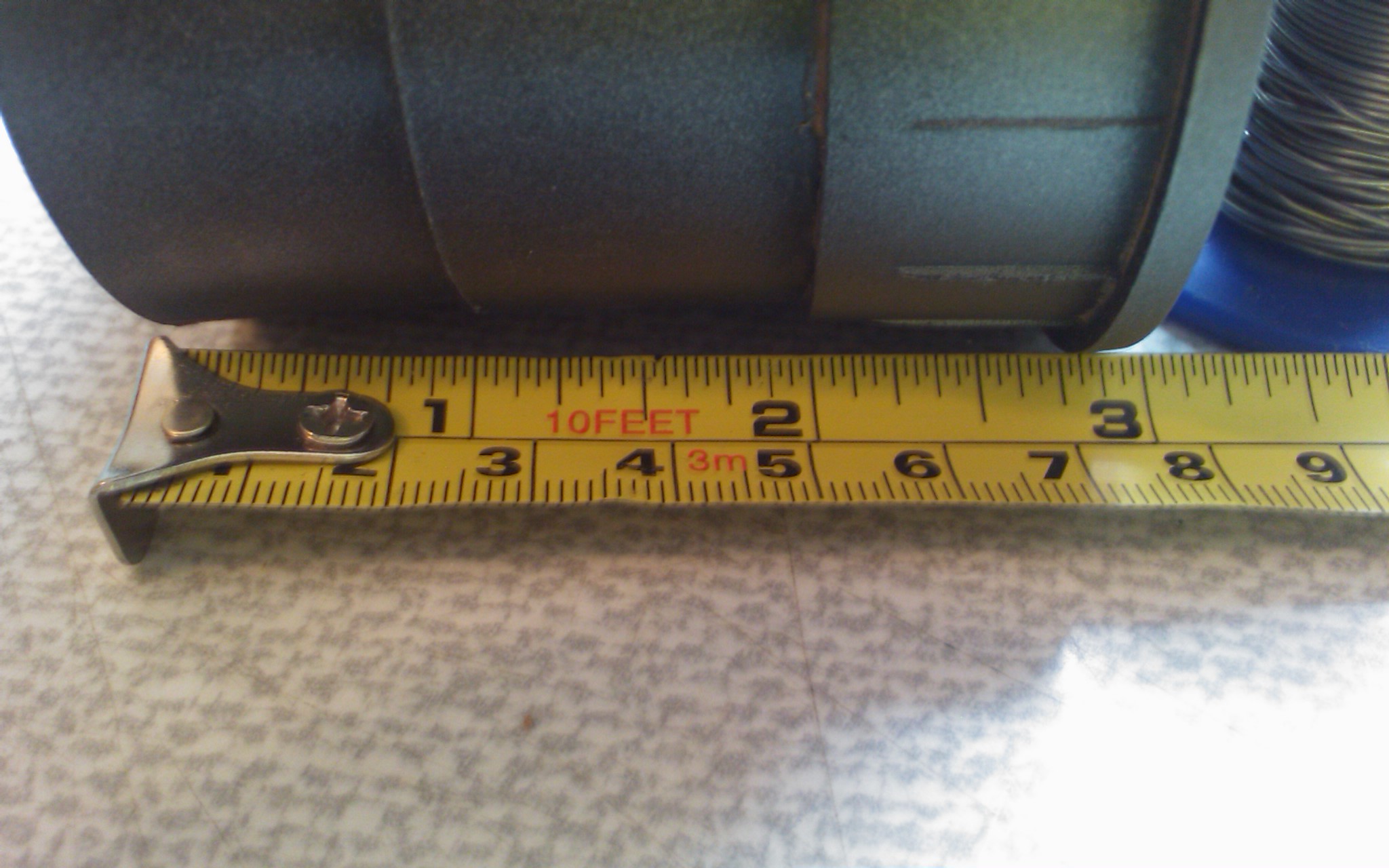

    Witam!
    Posiadam takowe głośniki i mam problem, mianowicie mała ilość basu. Słuchałem takiego samego modelu na takim samym wzmacniaczu i grały o wiele lepiej, więc to wina głośników. Oryginalnie jak je kupiłem miały rozwalone zawieszenia w niskotonowych więc je wymieniłem. W głośnikach poprzedni właściciel zmienił zwrotnicę na jakąś nową i i dał gąbkę na tylną ściankę. Bass reflex też wydaje mi się krótszy.Napędzam je sharpem 8800 . Załączam fotki:

    Przetworniki GDN po regeneracji, lekko chodzą? Jakie to dokładnie to zestawy?
    Wymień zwrotnice na oryginalne.

    Głośniki GDN lekko chodzą (o nic nie ocierają). Są to głośniki New Mildton 200. Zwrotnicy za bardzo nie chciał bym zmieniać. Może wstawić jakieś inne kondensatory żeby niżej cięły?. Ta cewka duża od nisko tonowego ma 2 Ohm więc trochę dużo. I do tego ten Bass reflex...

    Sprawdź zwrotnicę. Oraz wymiary BR czy są jak w oryginale. Przeróbki zawsze kończą się tragedią.

    Te tunele , są stanowczo za krótke, wydaje mi sie ze były zbudowane minimum z 4 krążków - o ile nie więcej.

    Wyczytałem w internecie że bass reflex w mildtonach powinien mieć 14,5cm, a moje mają około 7,5cm, czyli jest strojony dwa razy wyżej co teorytycznie daje nam około 90Hz. Co do zwrotnicy to nie wiem ile zwoi ma cewka dla nisko tonowca, ale jeśli powiecie mi ile powinna mieć zwoi i na jakiej średnicy rurce to mogę nawinąć i zobaczyć.

    Nie chciał bym jej zmieniać. Mogę przewinąć tą cewkę tylko nie wiem jakie ona powinna mieć parametry.

    Indukcyjność masz podana powyżej, resztę musiałby ktoś podpowiedzieć, kto ma te same zwrotnice. Innej możliwości nie widzę.

    Zwrotnica nie powinna mieć większego wpływu na bas tylko na częstotliwość odcięcia i niższą średnicę. Na bank jest to wina tych tuneli BR.

    W moich mildtonach basreflex jest z trzech krążków oryginalnie.

    W moich new mildton 200 basreflexy maja 5 niby krążków jak by co. Te 3 to troche krótkie są.
