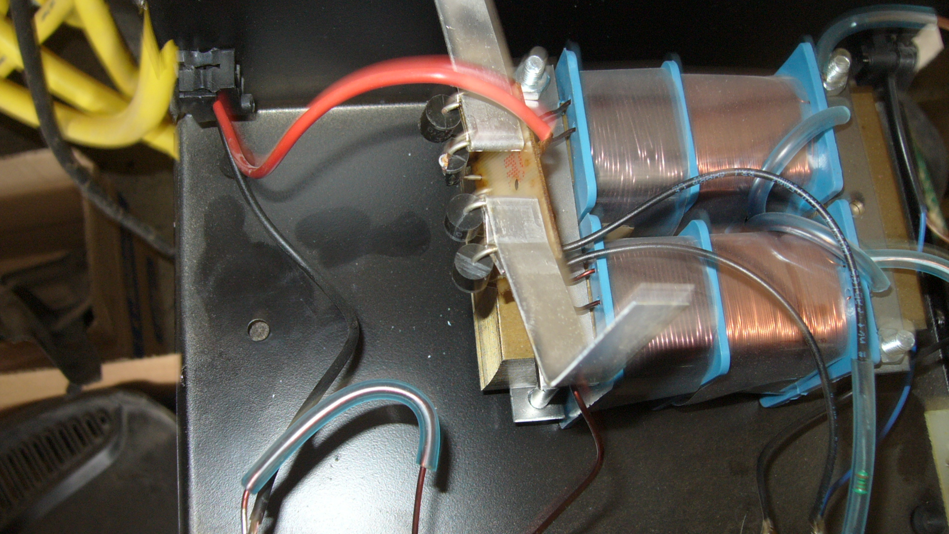

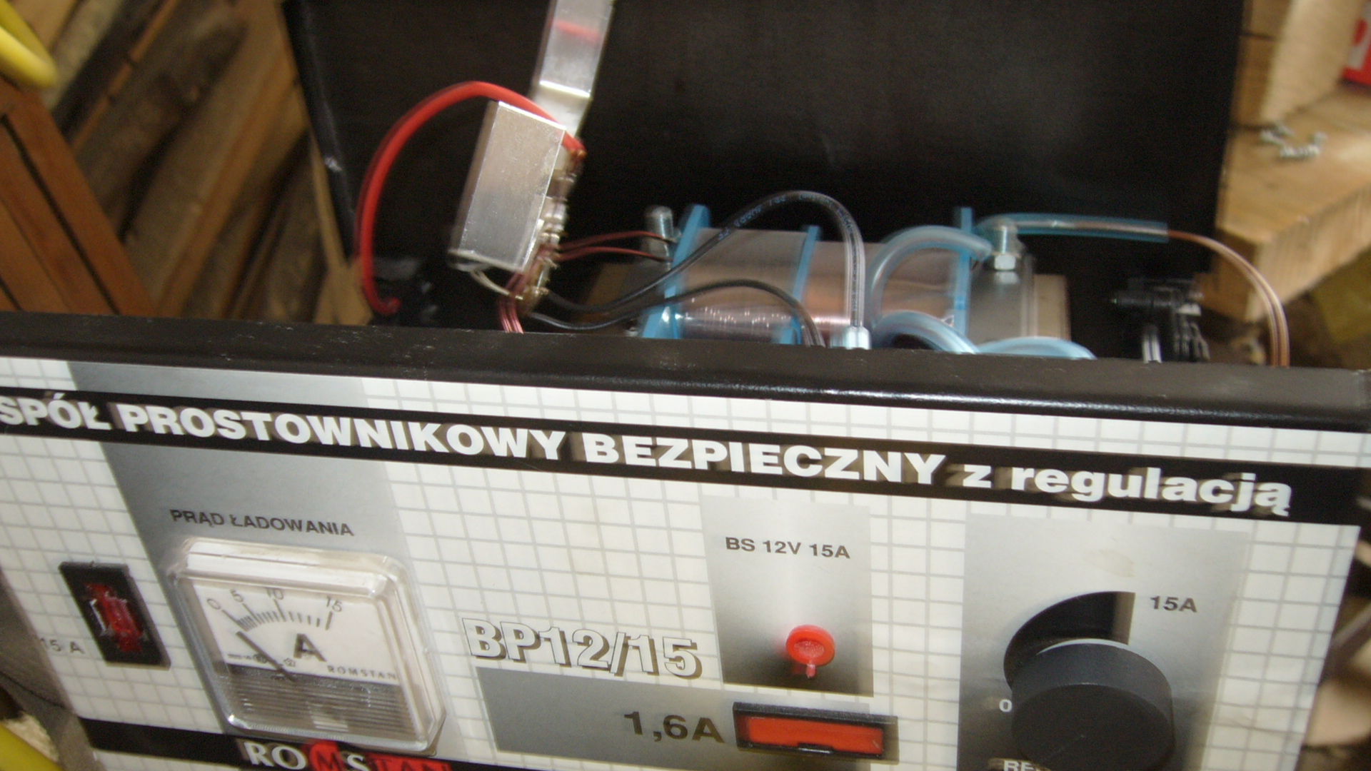

    jak w temacie co moglo pasc oprocz diod prostowniczych teraz po podlaczeniu wywala szklany bezpiecznik a byly spalone obydwa?

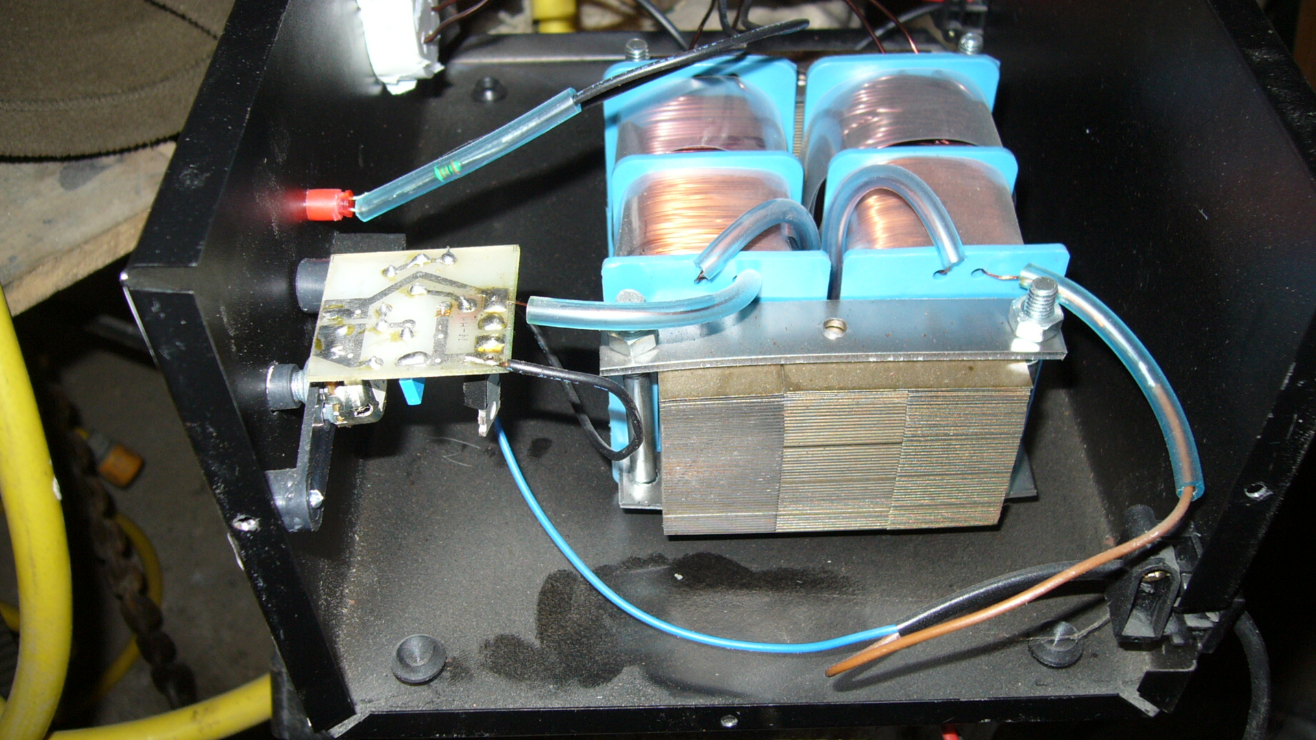

    Witam .
    Uzwojenie pierwotne transformatora zasilane jest przez regulator napięcia , prawdopodobnie uszkodzony jest triak - należy go sprawdzić lub wymienić . :?:

    dzieki stary1952 za podjecie tematu a czy na tych zdjeciach jest widoczny ten trjak i jak go sprawdzic ? kupilem diody to wymienie w pierwszej kolejnosci nadmieniam ze spalilo obydwa bezpieczniki dlatego nie probuje wlaczac do pradu

    Triak jest zabudowany na tej małej płytce przy potencjometrze , element w obudowie TO220 .
    To , że spaliło bezpieczniki to nic dziwnego - przy odwrotnym podłączeniu do akumulatora musiały ulec zniszczeniu .
    Skoro kupiłeś diody to je wymień , tylko nie pomyl kierunków . Po wymianie spróbuj uruchomić prostownik - jeśli będzie działała regulacja to ok. triak sprawny , jeżeli nie to triak do wymiany . :cry:
    Miejmy nadzieję , że zostały uszkodzone tylko diody prostownicze , tak się przeważnie dzieje przy złym podłączeniu do akumulatora . :D

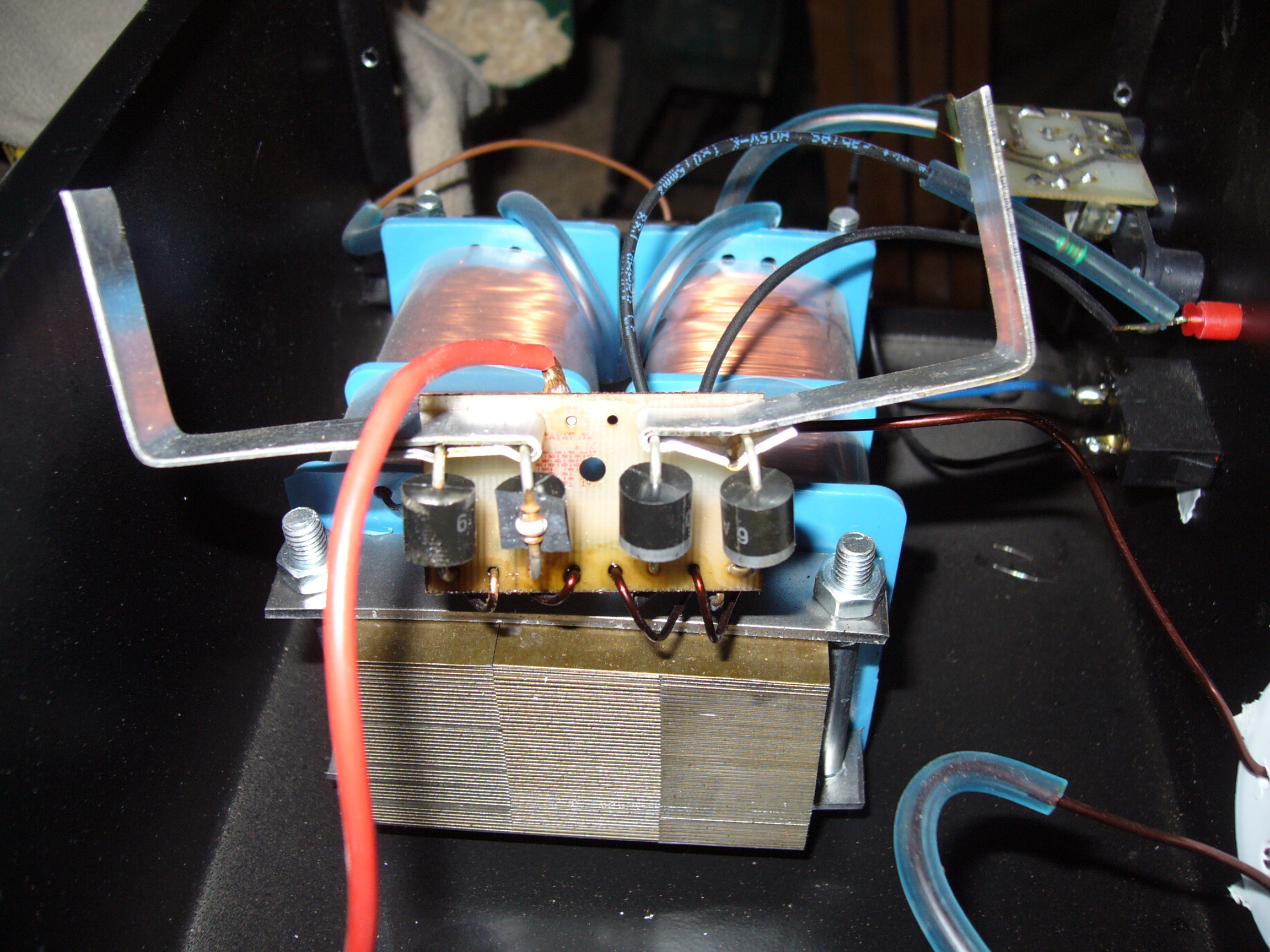

    panowie zamowlem przezornie 8 sztuk po 1 zl+ wysylka mysle ze sie uda wlutowac acha moze zamowie tego trjaka przy okazji ,prosze podpowiedzcie gdzie te diody maja oznaczenia +i -czyli + to bialy pasek a jak je sprawdzic czy wszystkie padly moze ktoras jest ok

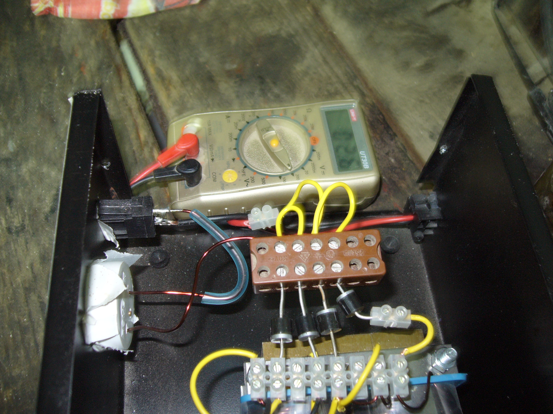

    witam wszystkich ktorzy chcieli pomoc! diody wymienione i mam problem napiecie ladowania na max pradzie/pokretlo do oporu w prawo/ to 8.22 v a na ninimum 2.51v
    teraz druga sprawa stare diody to 6A10 a wlutowane 10A10 czy to moze byc powodem niskiego pradu ladowania nadmieniam ze transformator jest ok

    Zmierz napięcie przed diodami ,tam powinno być więcej niż 12v napięcia zmiennego.Jednak wszystko wskazuje że problem z regulacją po stronie pierwotnej.Teraz pomiary ale jakimś miernikiem nawet takim z biedronki wystarczy.Powodzenia

    Diody nie wpływają w takim stopniu na napięcie wyjściowe(prawie nie wpływają), na pewno padł triak, nowy triak może być na większy prąd ale pozostałe parametry powinny być dość bliskie oryginalnego. Bezpiecznik w pierwotnym warto dać gdzieś na pół prądu dopuszczalnego dla triaka, będzie szansa uratować triak przy następnym błędnym podłączeniu akumulatora. Jeżeli na wtórnym będzie właściwy bezpiecznik a nie jakiś spinacz to diody też nie powinny paść.

    odlutowalem dwa cienkie kabelki ktore ida do plytki z pokretlem i polaczylem razem i napiecie dalej takie samo tzn 8.25 v mam sprawdzic napiecie przed diodami oczywiscie na zalaczonym do pradu prostowniku ?
    w tym prostowniku mialem bezpiecznik 10 amper i drugi szklany nie znam wartosci
    dzikuje wszystkim za pomoc dzieki wam prostownik dziala prawidlowo laduje ,po wstawieniu nowych diod przewod ninusowy przylaczylen przed dioda /moj blad/ teraz jest ok zalanczam zdjecie po naprawie

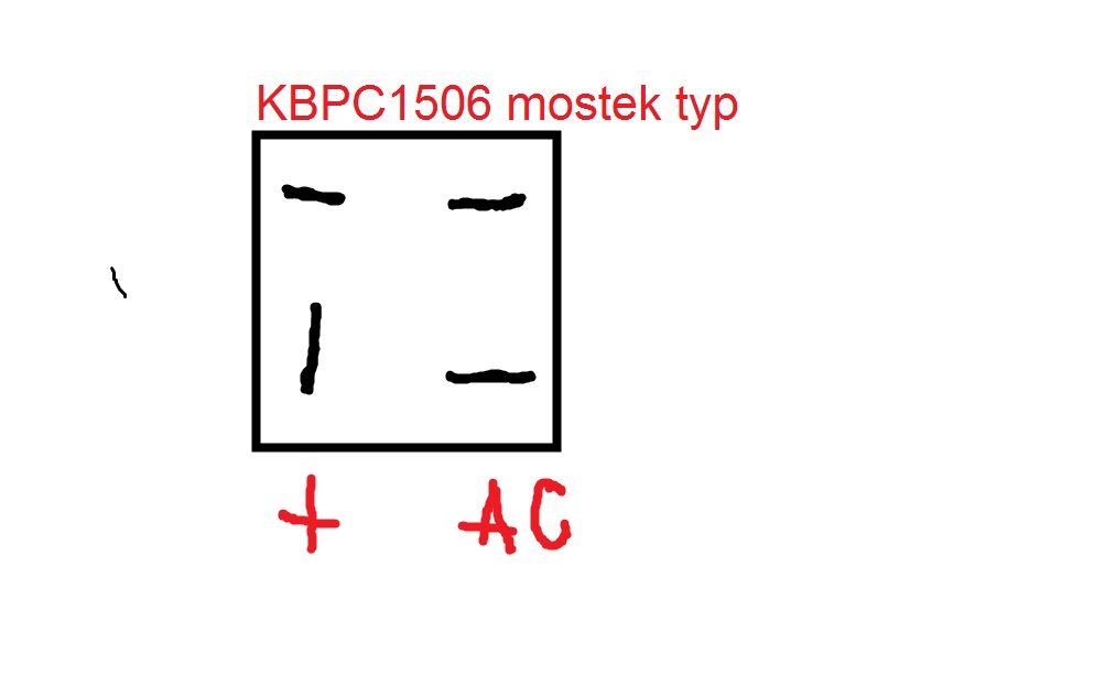

    witam ! dzisaj naprawiam drugi prostownik tej samej firmy ktory sie spalil pierwszy.

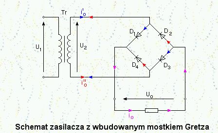

    Kupilem mostek prostowniczy 15A/600v i chce go podlaczyc ,ma oznaczenie na boku + i AC .Mam dwa uzwojenia ,lacze po dwa wyjscia z transformatora 17v i 16volt i gdzie je podlaczyc w tym mostku ? lacze po dwa i podpinam po przekatnej tylko gdzie ?
    prostownik romstan bp12/15 podlaczony odwrotnie
