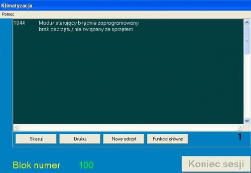

    Proszę o informacje jak zmienić kodowanie sterownika CLIMAtronica w Golf IV za pomocą VAG-COM . Problem tkwi w tym że panel ma kodowanie "0000" zdjęcie poniżej (w wyniku tego clima nie działa) a ja nie mam zielonego pojęcia jak to zmienić.
    Dane pojazdu:
    ROCZNIK - 1998
    SILNIK - 1.6 , AKL.
    CLIMATRONIK - HELLA o oznaczeniu 3B1 907 044 B

    Spotkałem się już z czymś podobnym , a mianowicie o konkretny klucz kodowy softu należało prosić serwis , ( w tamtym wypadku Opla ) . Po podaniu danych auta i właściciela , za opłatą otrzymywało się klucz . Niestety miał mankament . Należało go wklepywać za każdym razem po zgaszeniu silnika . Soft dotyczył komputera - sterownika pracy silnika . Oby w twoim wypadku było inaczej .
    Pozdrawiam .
  • #3 749785
    diag
    Poziom 29  
    Odwiedż stronę producenta VAG-COM. Prawdopodobnie masz wersje demo programu i o kodowaniu nie ma mowy.
    Kodowanie ustalasz zgodnie z danymi producenta sprwadź ELSA lub dane VW.

    W końcu po wielu trudach udało mi się ten panel CLIMAtronica zakodować :D . Jak się to w końcu uda zrobić, to wychodzi że nie jest to takie trudne. Niestety na ten temat niema za wiele informacji w necie :( . Pozdrawiam wszystkich którzy chcieli mi pomóc.
