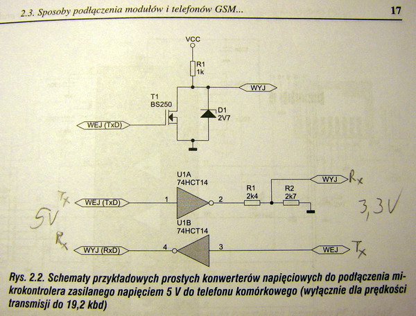

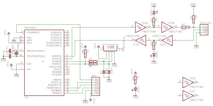

    Jak w tytule. USB-CDC tym razem w wersji przewlekanej. Oryginalny schemat wygląda nieco inaczej ale nie chce działać z telefonem więc wprowadziłem kilka poprawek.
    Moja wersja:
    Prośba o sprawdzenie schematu - USB-CDC for mobile [m8][avr]
    Tak wygląda oryginał Pana Tamury:
    Najbardziej nie podoba mi się ten led obniżający napięcie. Co prawda na Atmedze będzie 3,3V ale przy tym napięciu max taktowanie procka to 8MHz (w datasheecie jest jak byk). Pozatym kiedyś tak zrobiłem i układ działał bardzo dziwnie.
    Kolejna sprawa to dzielnik napięcia na wyjściu. Kiedyś ktoś się czepiał więc dołączam schemat z książki, pozatym już sprawdzony kiedyś na osobnej płytce:
    Dlaczego prosze o sprawdzenie: Zrobiłem identyczny układ w wersji SMD i nie chce działać. Mam taki w wersji DILowej ale płytka to tragedia. Musze zrobić to jeszcze raz i MUSI to być niezawodne.
    Dodam że telefon to SIEMENS C35 który bez HCT14 traci zasięg.
    Proszę nie pisać o kostkach FTDI. Wiem że takie istnieją i są fajne ale mam tak dużo atmeg że musze je gdzieś wykorzystać (przesiadłem się na smd i nie wiem co zrobić z dilami :)
    Z góry dzięki. Każda uwaga będzie cenna.

    Te diody zabezpieczające na złączu USB (D1? oraz D2) powinny być chyba 5,7V, bo przecież USB ma logike 5V.

    Nie wprost, ale wykresy w datasheet sugerują możliwość pracy np. dla Vcc=3,3V do ok 14MHz (do takiej wartości pociągnięto wykres prądu np. na stronie 253.
    Mam posklejany układ Tamury lub/i AVR-ASP (kwarc 12MHz) na płytce uniwersalnej drutem ze zworkami do rekonfiguracji i bezproblemowo pracuje zarówno przy 5V z Zenerami 3,3V na USB, jak też z LEDem obniżającym zasilanie.
    W układzie z drugiego rysunku (Tamura-San) rezystor podciągający jest po stronie USB, a na pierwszym schemacie na porcie, ale to nie powinno wpływać na działanie.
    Kolejna sprawa to dzielnik na wyjściu. Dlaczego nie można go pędzić bezpośrednio z portu, tylko potrzebne są jakieś bufory (no ale to też nie wpływa na działanie)? Przy pędzeniu całości z 3,3V dzielnik oczywiście zbędny.
    Na moich dwóch stacjonarnych PC układ Tamury wykazał się pełną komunikatywnością w ciągu kilkudziesięciu godzin eksperymentów z softem. Niestety nie miałem okazji przetestowania go na wielu różnych komputerach.

    Te diody służą do dopasowania poziomów, a nie do cięcia zakłóceń. Przy sygnałach 5V układ się "zatyka".
    Transmitted signal levels are 0.0–0.3 volts for low and 2.8–3.6 volts for high in full speed (FS) and low speed (LS) modes
    http://en.wikipedia.org/wiki/Universal_Serial_Bus

    rezystor poprawiłem bo rzeczywiście dałem go nie tam gdzie trzeba.
    Przypominam że układ ma działać z telefonem komórkowym a ten jest bardzo czuły na złe dopasowanie sygnału. przynajmniej z wersją na 3,3V na atmedze działy się dziwactwa (głównie telefon gubił zasięg).
    Już mam płytke. Niebawem opisze czy działa, choć wiem że powinno.
    Narazie dziękuje za uwagi :)
    układ działa. telefon nie gubi zasięgu.
    jest tylko jedna dziwna sprawa: w czasie kiedy nie jest podłączony żaden "odbiornik uartu" (tj telefon) układ strasznie sieje (śmieci na odbiorniku terminala). podejrzewam że przez te dwie bramki jest poprostu bardzo czuły. rezystor podciągający do Vcc powinien załatwić sprawe...
    10k załatwił sprawe :)
    Dziękuje wszystkim za pomoc chociaż na niewiele się zdała..
    Układ działa z zenerkami 3,3V (z 3,6V też). zamiast rezystora 1k5 dałem 1k (z braku odpowiedniego). może te informacje będą kiedyś komuś pomocne. jutro zamieszcze paczke z całym projektem, chyba się nikt nie obrazi..
