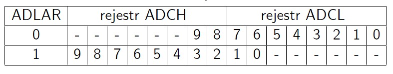

    regrom
    tmf napisał:
    A jak zmieniles z 10 na 8 bit? Jedynie co mogles zmienic to wyrownanie do lewej lub prawej. Jesli ustawisz wyrownanie do lewej i do obliczen wezmiesz tylko ADCH to tak jakbys go wstepnie podzielil przez 4 (dwa najmlodzsze bity znajda sie w ADCL), stad tez mnoznik wyniesie 1024/4=256.
    Dziękuję bardzo, takie wyjaśnienie sprawia że wszystko jest jasne, polać koledze.
    Żeby się nie mieszało od lewej czy prawej warto zapamiętać to, wyższy nr ważniejszy bit:
    [ATmega8][C] ADC - wartość, krótkie pytanie.

    psooya
    atom1477 napisał:
    psooya napisał:
    Często robię tak, że używam 10 bitów z wyrównaniem do lewej a wykorzystuje tylko wynik 8 bitów
    Co to znaczy "używam 10 bitów"?
    To znaczy że w M8 mamy w wersji BIP 28 o ile dobrze pamiętam 2 kanały 8 bitowe i resztę 10 bitową choć chyba w najnowszej rewizji tego procka wszystkie kanały ADC są już 10 bitowe. Często wystarcza mi 8 bitów a trzeba użyć ADC 10 bitowego. Więc jaki w tym problem by starsze 8 bitów wyjąć z ADCH i nie trzeba ani dzielenia przez 4 ani zbędnego odczytu ADCL. Wszystko widać z tabelki zamieszczonej przez kolegę regrom. Jak zechce mieć 8 bitów przy ADLAR = 0 to będę musiał odczytać ADCL potem ADCH do rejestrów zrobić 2 razy rotację w prawo i zostanie mi 8 bitów tego co mnie interesuje. W przypadku ADLAR = 1 wystarczy jak odczytam ADCH i już mam to co potrzebuje. Tracę na dokładności ale często tyle mi w zupełności wystarcza a zyskuję na mniejszym szumie bitu LSB i często nie muszę uśredniać wyniku bo to co otrzymam w zupełności wystarczy. To był przykład tego jak ja stosuję ADC i ułatwiam sobie robotę i nikt tego stosować nie musi.

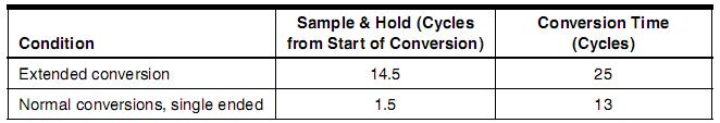

    Note that ADC channels ADC4 and ADC5 are limited to 8-bit accuracy. Channels
    ADC[3:0] and ADC[7:6] offer full 10-bit accuracy.
    Dodatkowo nic nie znalazłem o przetwarzaniu ale z tabeli:
    Więc skoro czas przetwarzania jest zawsze taki sam to i rozdzielczość jest taka sama dla każdego kanału więc tylko dla dwóch kanałów 2 bity LSB były przypadkowe a pozostałe 8 zawierało wartość odczytaną z ADC. Tak to chyba było :-)
