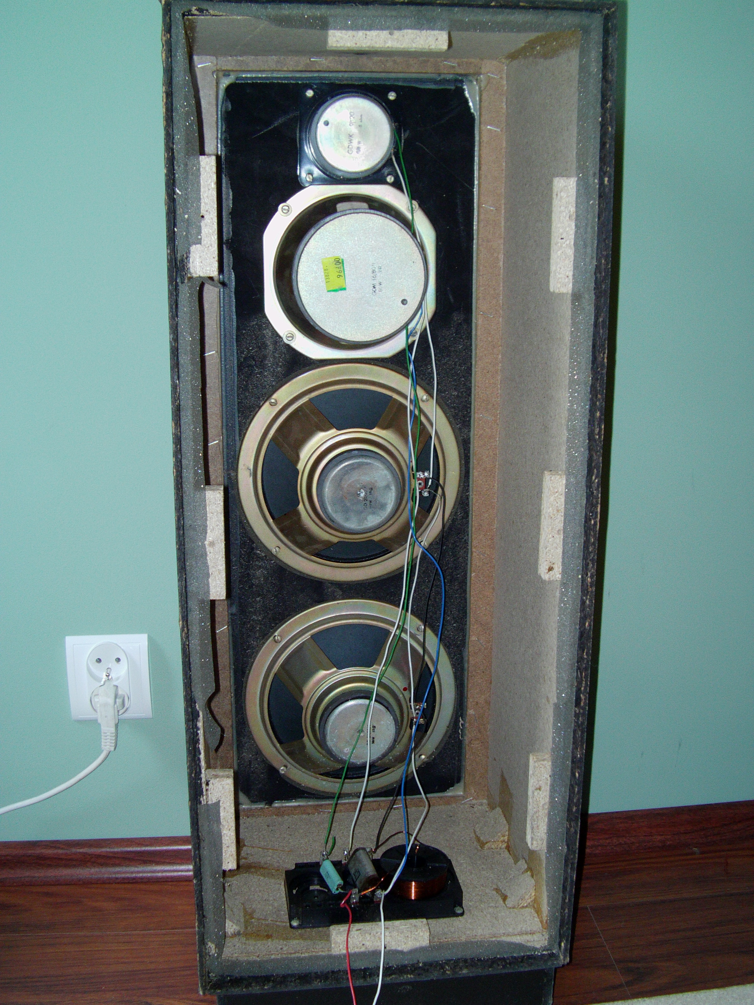

    mam pytanie do szanownych, otóż mam kolumny, a w zasadzie głośniki z którymi nie wiem co począć. Kolumny wiekowe (`90) już w oryginale były kiepskie i przy pracy ze WS442 Diory (2x35W) :D, najpierw padły „średnie” ale nie pamiętam jakie. W zamian wstawiłem GDM 16/80/1, później przyszedł czas na „syki” więc wmontowałem GDWK 9/120. Z oryginału pozostały paczki które są delikatnie mówiąc tragiczne, zwrotnice i niskie GD 20/20/1, 15Ω, po dwa na paczkę. Jakoś szkoda mi tego wyrzucać, choć wiem, że nie są to przetworniki z górnej półki. Dlatego zastanawiam się czy nie mógłbym wykorzystać GDM 16/80/1 i GDWK 9/120 plus jakieś basy w jakimś projekcie. Nie bez powodu piszę jakieś basy i jakiś projekt, ponieważ moja wiedza na temat akustyki jest bardzo słaba i dlatego proszę o pomoc kogoś kto ma o tym pojęcie. Nie chcę budować kolumn nie pytając w ogóle o to czy to ma jakiś sens na tych głośnikach. Jeśli chodzi zbudowanie paczek to nie ma problemu, na szczęście dobrze radzę sobie z „majsterkowaniem” :D.

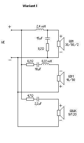

    Możesz kupić GDN30/80/2 i wykonać kopię Altonów 110.
    Schemat zwrotnicy jest już od dawna;)
    Mam głośniki, ale czy warto coś z nich zrobić ?
    pzdr

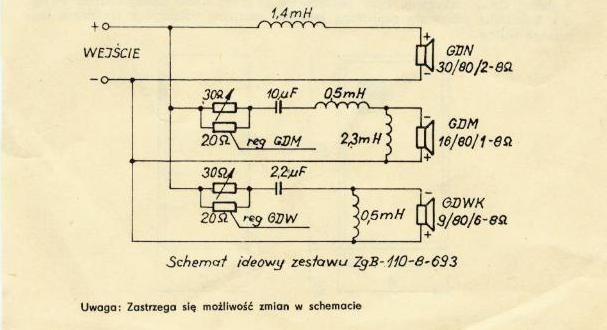

    apak
    Znalazłem jeszcze to:
    i to:
    pzdr

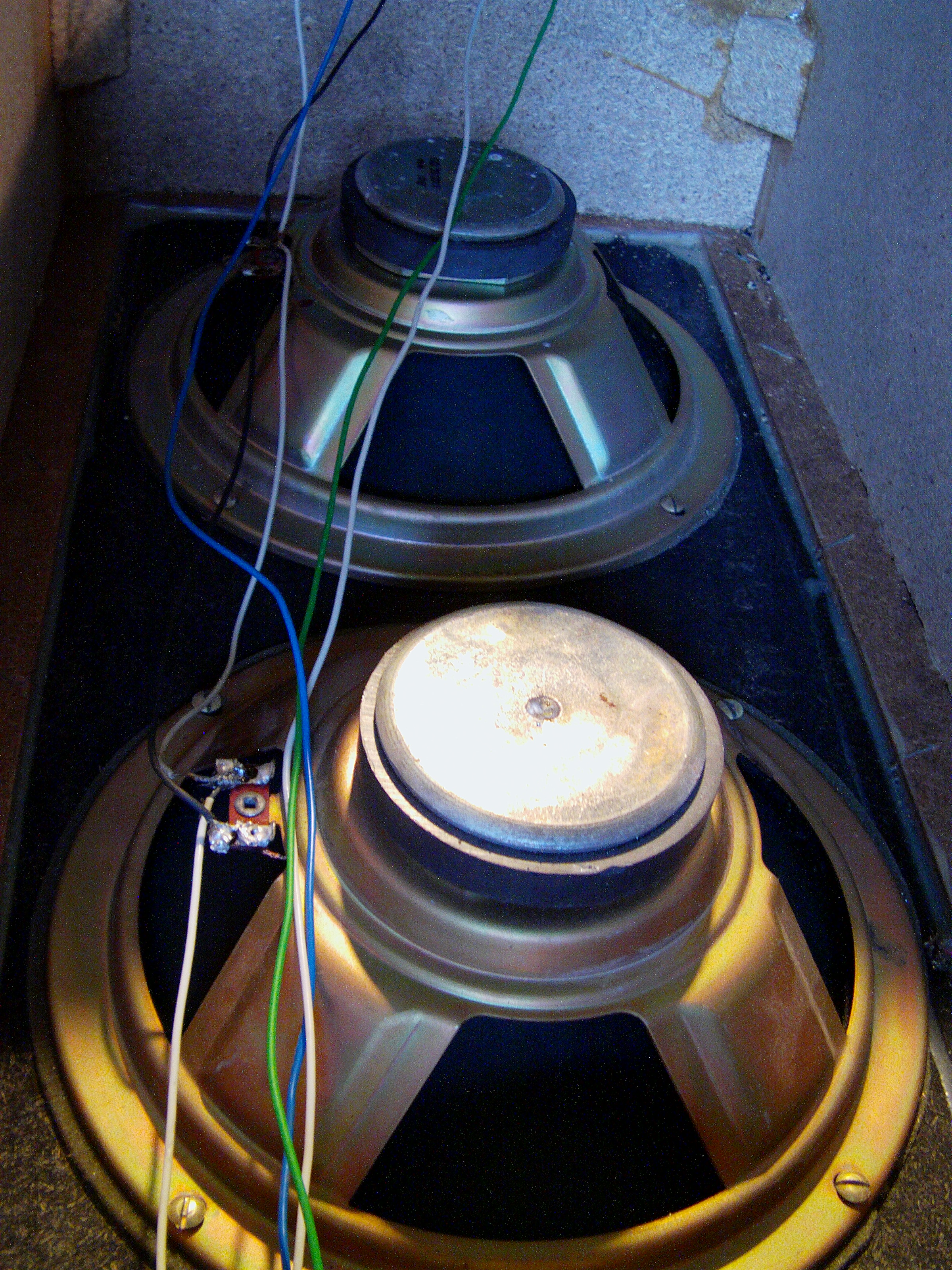

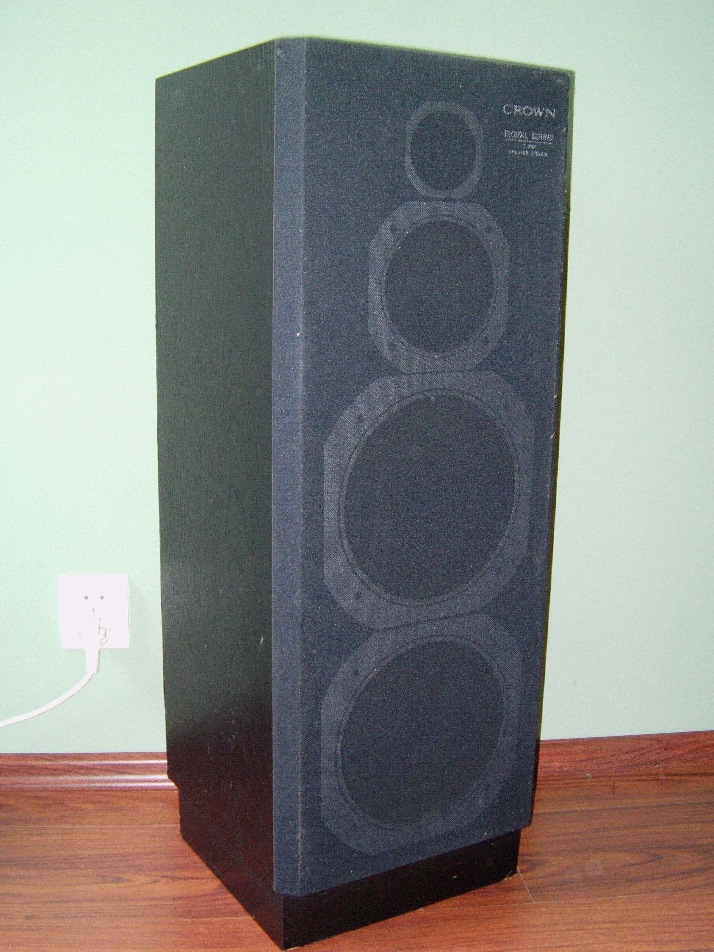

    Z tego co kojarzę, to są tzw. kominy, z dwoma GD20/20 w środku.
    Przedni panel z niezdejmowalną maskownicą?
    Z tego co czytałem, dobrze jest tam zamontować 2xGDN20/40, żeby to się kupy trzymało...
    myślę, że to nie takie obudowy miałeś na myśli
    Mam głośniki, ale czy warto coś z nich zrobić ? Mam głośniki, ale czy warto coś z nich zrobić ? Mam głośniki, ale czy warto coś z nich zrobić ?
    jak widać nie są to paczki do których warto wkładać coś lepszego, myślałem raczej o demontażu głośników i zrobieniu porządnych obudów, wzmocnionych, dobrze wytłumionych i z oczywiście dobrze dobraną zwrotnicą. Po przemyśleniach będę się jednak skłaniał ku zastosowaniu w projekcie jednego lub dwóch 20cm basów, ponieważ lubię wyraźny i szybki bas. Drugim nie mniej ważnym powodem jest ilość miejsca w których mają stać, wąskie, wysokie kolumny będą się lepiej komponować z resztą wystroju salonu. Po ukończeniu kolumn przyjdzie też czas budowę subwoofera który sub-telnie uzupełni niskie tony z kolumn, wymianę starego wzmacniacza, budowę satelit, centralnego ... Pracy jest dość dużo ale lubię mieć dobrze przygotowany plan :D

    Cóż, rozbierać tego i budować innych kolumn nie ma chyba sensu. ;)
    Jedyne co wypada zrobić w tym zestawie, to usztywnić go wewnątrz, ładnie wytłumić - bo z tego co widzę, w środku jest pusto, zamontować 2xGDN20/40, lub 20/60, i dobrać do tego w miarę konkretną zwrotnicę.
    Ja bym się zdecydował na 2xGDN20/40 4ohm. Połączyłbym je szeregowo żeby było git.
