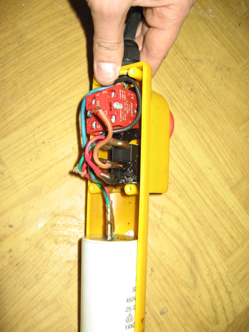

    Poszukuje przelacznika gora-dol do wciagarki jak na foto. Nie musi byc identyczny, wazne aby sie zmiescil w obudowie. Z tego co rozrysowalem schemat to nie musi byc podwojny,wystarczy pojedynczy. Myslalem nad przelacznikiem od szyb w samochodzie, ale one sa na napiecie 12v. Poszukuje sklepu internetowego gdzie takie cos kupic, ewentualnie allegro

    Ale tam sa same on/off a mi chodzi o samopowracajacy do zera po puszczeniu

    Przełącznik chwilowy on on hebelkowy wyciągarka ma zwijać i rozwijać ?
    http://www.centrumelektroniki.pl/Przelacznik_...zycje_6_pin_ONOFFON_chwilowy_duzy,p12471.html
    Chyba ten sam a przynajmniej opis jest
    http://allegro.pl/item844662234_przelacznik_hebelkowy_chwilowy_3poz_6wyp_421.html
    Przełącznik (przycisk) hebelkowy chwilowy .
    (ON)-OFF-(ON)
    czyli lewo(on) prawo(on) przycisk chwilowy,
    OFF pozycja stabilna,
    2sekcje 6wyprowadzeń mocowanie przewodów na śrubki
    250V AC / 10A
    Rezystancja styku 50mOhm max.; izolacji 500MOhm min.
    Napięcie przebicia: 1500V AC / 1min
    Temp. Pracy: -55 st.C - +65 st.C

    Mógłbym prosić o odpowiedź autora jaki zastosował ten przełącznik?
    Ponieważ szukałem taki przełącznik i dokładnie taki tez potrzebuje(na zdjęciu identyko jak mój :)) i nie mogę znajść

    Zastosowalem przelacznik taki jak zasugerowal doominus, a to dlatego, ze tylko taki akurat byl w sklepie i kosztowal 7zl
