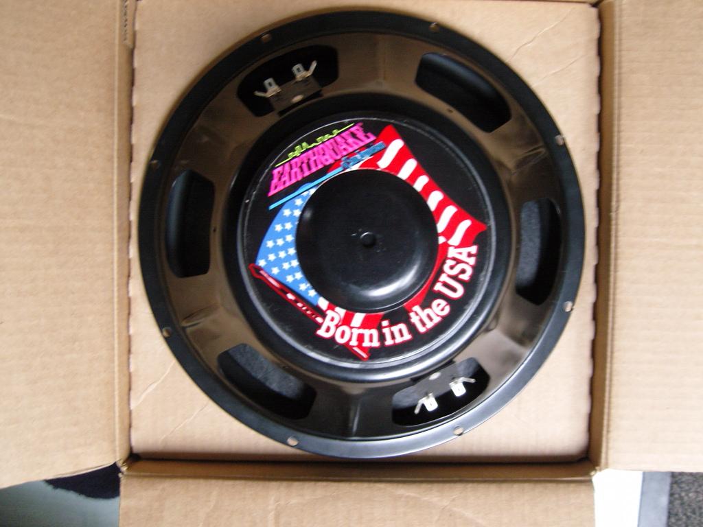

    Witam, znalazłem taki głośnik na aukcji:
    EARTHQUAKE of san francisco, 180Wrms, 30Hz, 2x4Ohm - taki jest opis, natomiast w ogóle nie potrafię znaleźć żadnych innych danych do niego w internecie. Może jest ktoś w stanie podać choćby podstawowe dane TS tego głośnika. Poniżej zdjęcia:

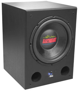

    To nie jest przypadkiem głośnik z aktywnego suba? I jak się nie myle to jest model FF12 a nie jakieś san francisco.
    Spróbuj poszukać danych pod nazwą SS12.

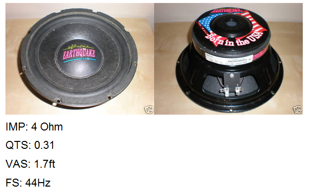

    I nie wiem czy ten nie jest taki sam:

    To nie nazwa modelu tylko nazwa firmy-mówiąc prościej -Trzęsienie ziemi w San Francisco.Poza tym nawet magma nie ma napisu modelu na magnesie tylko dają małe naklejki z boku magnesu

    Być może to jest to ale do końca, nie jestem pewien. Jeśli możesz zwróć uwagę dokładnie na głośniki, są inne proporcje między wielkościami kopułki PP, zawieszenia i membran. Głośnik na twoich obrazkach trochę wygląda jakby miał 10 cali (porównując kopułki). Gdyby te parametry byłyby prawdziwe, to wskazują bardziej w kierunku obudowy B-R (jak to również na załączonym rys widać) :D

    Nie jestem pewny bo EQ wypuszczał bardzo podobne serie ale mysle że jest to
    EQ-12CC
    albo
    EQ-12CPD
    2.58’ Polymide Voice Coil
    Double Spider Construction
    360RMS Power Handling
    4 Ohm Impedance
    Sensitivity 98db
    Frequency Response: 25-2kHz
    Mozna sie pomylić tak samo jak EQ balls vs LS i BR,Db,DV,SSB które wygladaly podobnie szczególnie od frontu ;)

    Zagadka rozwiązana! Udało mi się uzyskać dane od sprzedajacego z naklejki bocznej własnie. Oto wiadmość od niego:
    "...mierzona rezystancja cyfrowym metexem dla prądu stałego wynosi 2x3,1 ohma a impedancja, opór dla prądu zmiennego według naklejki bocznej to 2x4ohm, na bocznej naklejce jest napisane DV-12 IMP 2x4ohm, qts0,29, vas5,8ft, fs30hz, rms 180W"
    Dziękuje Wam za zainteresowanie tematem. Zaraz bedę symulował obudowy, natomiast na pierwszy rzut oka Vas nie zachwyca, ale zobaczymy. Pozdrawiam Bartosz.

    Mam w katalogu EQ serie DV 12 ale bez IMP i ma 2x4ohm 220w rms, 94db,vas,6ft3, QTS o,289 FS 30hz dedykowane skrzynki to BR 1,4ft3, zamknieta 1ft3 i free air :D open air jak kto woli

    Odczucia po zamontowaniu subwoofera. Kupiłem i zamontowałem tego EARTHQUAKE DV12 (DV-12) - takie dokładnie jest jego oznaczenie - bez 'IMP'. IMP oznacza tylko impedancję i nie jest oznaczeniem głośnika. Parametry wskazują na obudowę BR, ja natomiast zamontowałem go w swojej obudowie closed 30L. Wrażenia - zupełnie inne granie w porównaniu do Infinity Kappa 122.7W, jedyny minus to słabe zejście w closed w porównaniu do infinity, natomiast reszta na duży plus (i to już przy niewygrzanym głośniku !!). Bas w pełni kontrolowany, gra niesamowicie kulturalnie i precyzyjnie. 'Przyjemne dotknięcie basu' tak to mogę w skrócie określić. I nie mylą się Ci, co twierdzą że te starsze dobre głośniki mają w sobie to COŚ. :) pozdrawiam
