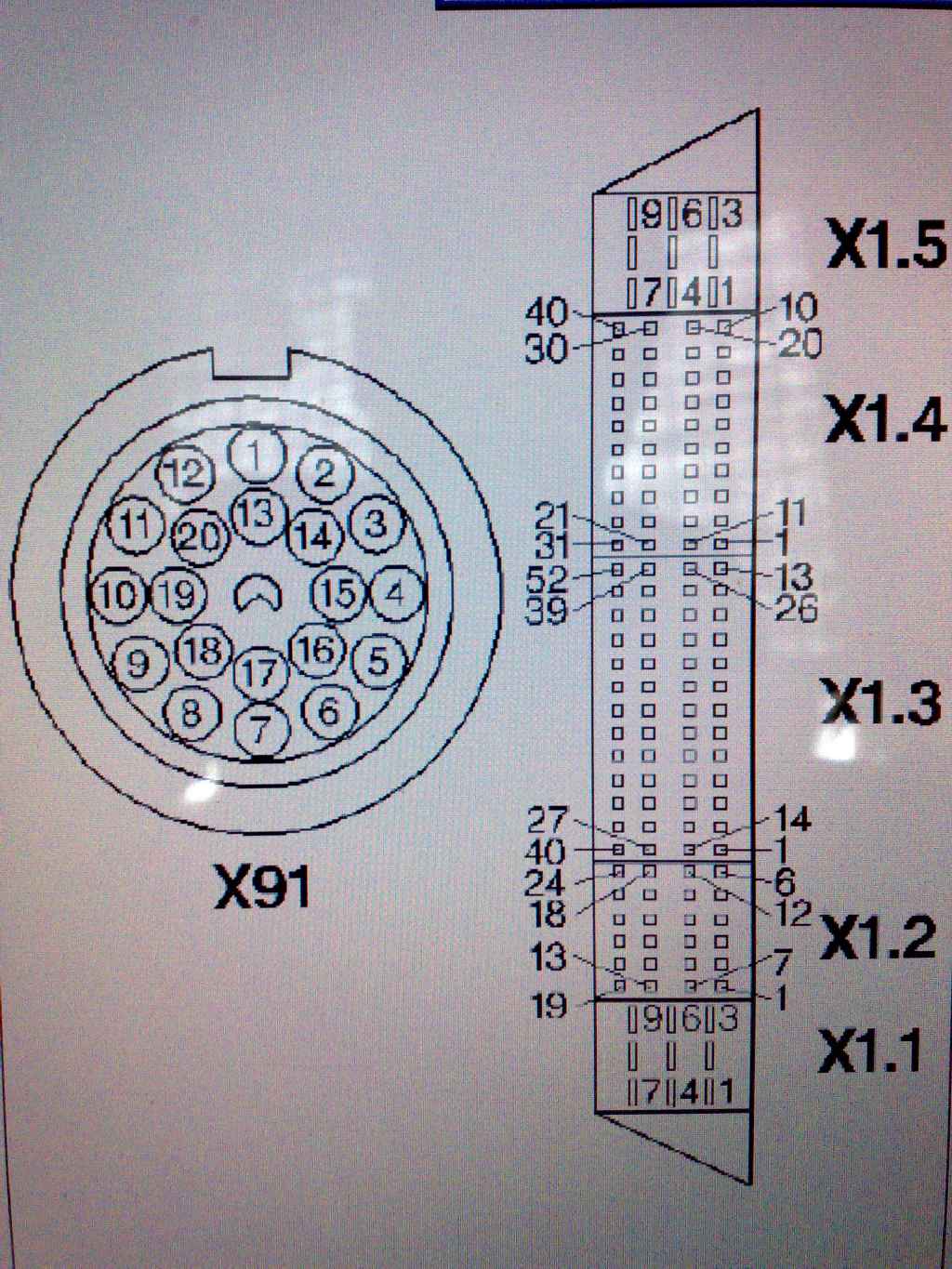

#1 7482572 04 Sty 2010 11:17 szsemla szsemla Poziom 10 #1 7482572 04 Sty 2010 11:17 Witam. Potrzebuję opis pinów komputera w samochodzie BMW e46 silnik 2.8 (M52B28TU) - podwójny VANOS. Może ktoś posiada?
#2 7483099 04 Sty 2010 13:48 DAWIDENKO1988 DAWIDENKO1988 Poziom 12 Pomocny post? (0) #2 7483099 04 Sty 2010 13:48 oto zdjecie https://obrazki.elektroda.pl/59_1262609187.jpg BMW E46 2.8
#3 7483146 04 Sty 2010 13:59 szsemla szsemla Poziom 10 Autor tematu Pomocny post? (0) #3 7483146 04 Sty 2010 13:59 To zdjęcie już jest potrzebuję jeszcze opis co na którym numerze jest:) Dzięki
#4 7485426 04 Sty 2010 20:37 DAWIDENKO1988 DAWIDENKO1988 Poziom 12 Pomocny post? (0) #4 7485426 04 Sty 2010 20:37 masz esi tronik? Dodano po 2 [minuty]: napisz jakie połaczenia tobie potrzebne,miedzy sterownikiem a czym?
#5 7486284 04 Sty 2010 22:24 szsemla szsemla Poziom 10 Autor tematu Pomocny post? (0) #5 7486284 04 Sty 2010 22:24 Chodzi mi dokładnie o sygnał obrotów silnika który idzie do licznika (w celu podpięcia gazu).
#6 7487335 05 Sty 2010 08:27 DAWIDENKO1988 DAWIDENKO1988 Poziom 12 Pomocny post? (0) #6 7487335 05 Sty 2010 08:27 instalacji gazowej? Dodano po 2 [minuty]: jak instalacji gazowej to podpinasz sie pod impulsy .a znajdziesz je przy cewkach.elektroniczna kontrolka ,od plusa do przewodu któregos na cewce.
#7 7487403 05 Sty 2010 08:54 szsemla szsemla Poziom 10 Autor tematu Pomocny post? (0) #7 7487403 05 Sty 2010 08:54 A jeśli mam 6 cewej (po jednej na każdy cylinder) to do której ?
#8 7487427 05 Sty 2010 09:40 DAWIDENKO1988 DAWIDENKO1988 Poziom 12 Pomocny post? (0) #8 7487427 05 Sty 2010 09:40 pod każdą mozesz.bo do kazdej idą te impulsy otwierajace i zamykajace wtryski. Dodano po 35 [minuty]: [quote="DAWIDENKO1988"]pod każdą mozesz.bo do kazdej idą te impulsy.zagalopowałem sie do wtrysków sory.
#9 7487508 05 Sty 2010 09:45 lgrzeg lgrzeg Poziom 15 Pomocny post? (0) #9 7487508 05 Sty 2010 09:45 wyjscia na cewki to E1 E2 E3 E7 E8 E9
#10 7487612 05 Sty 2010 10:22 szsemla szsemla Poziom 10 Autor tematu Pomocny post? (0) #10 7487612 05 Sty 2010 10:22 Dzięki straszne. Pozdrawiam
