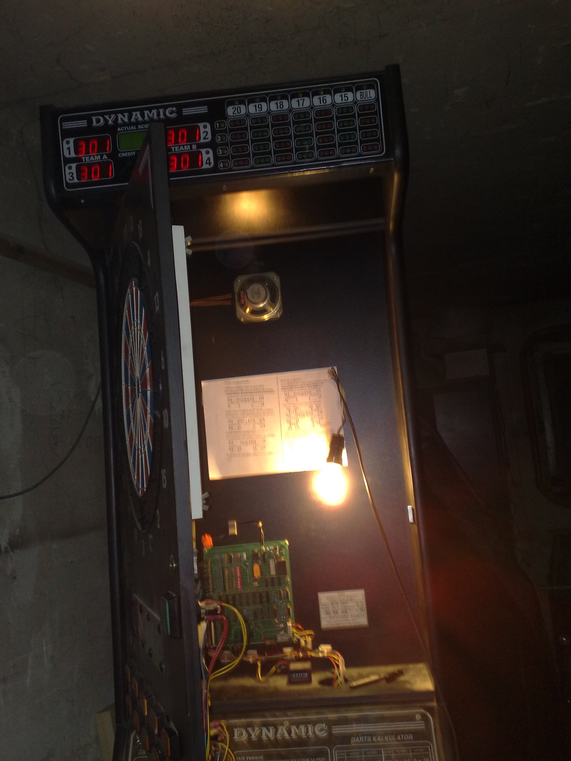

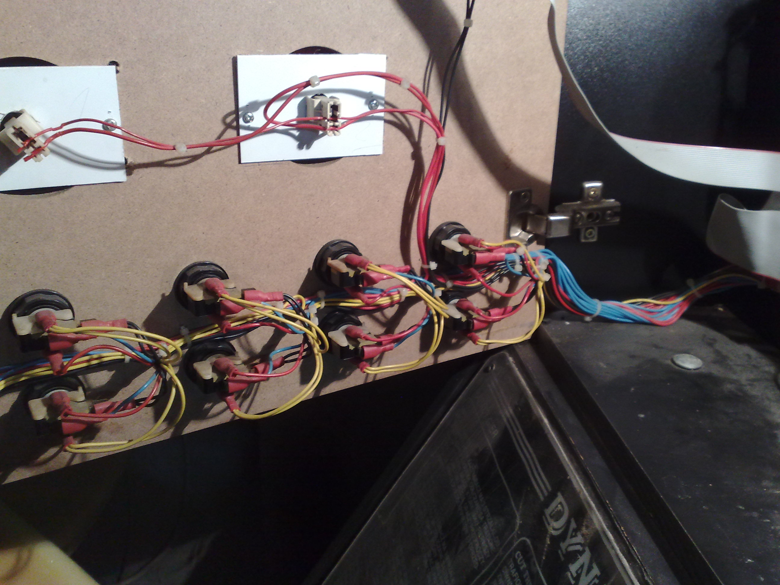

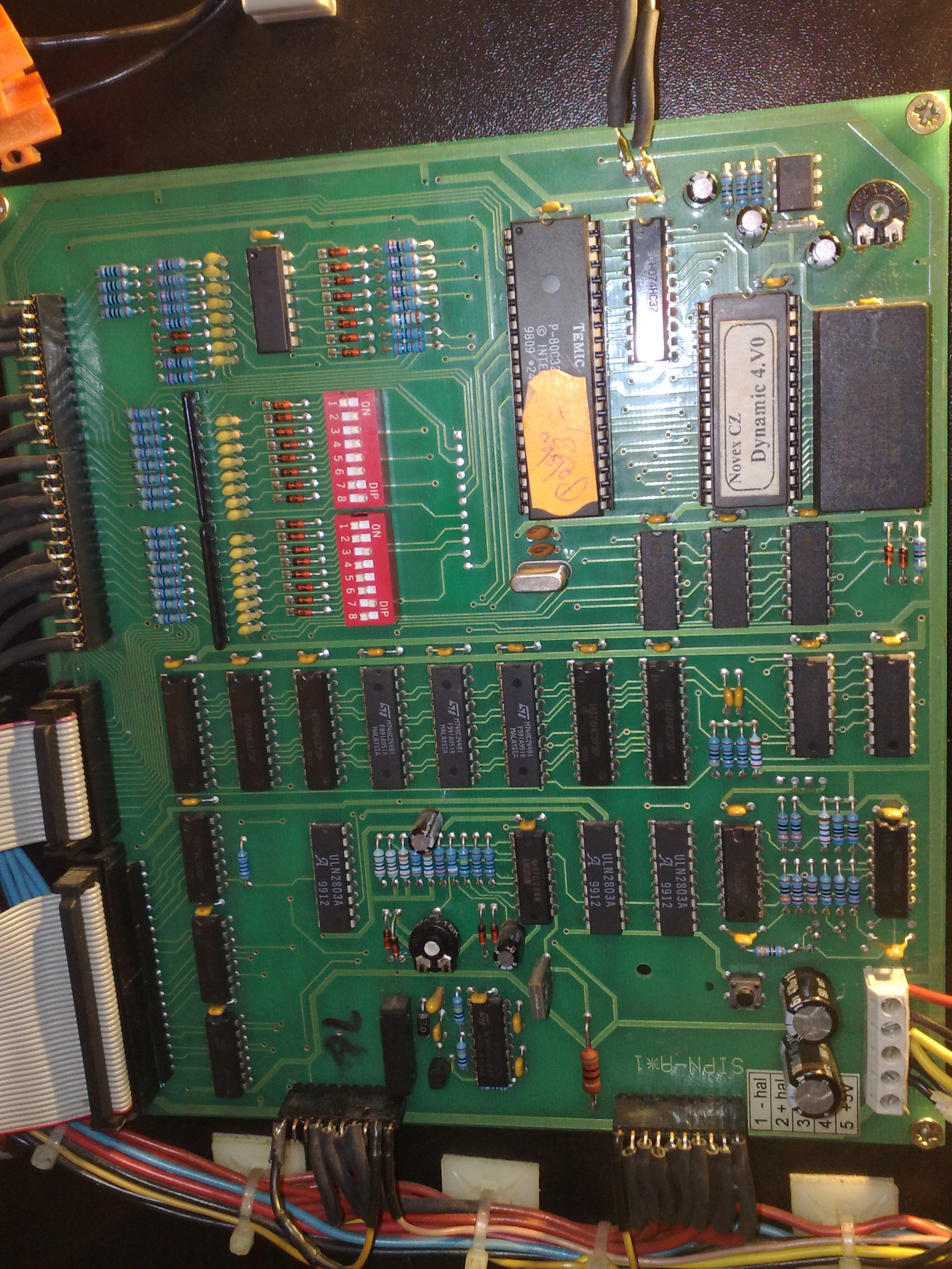

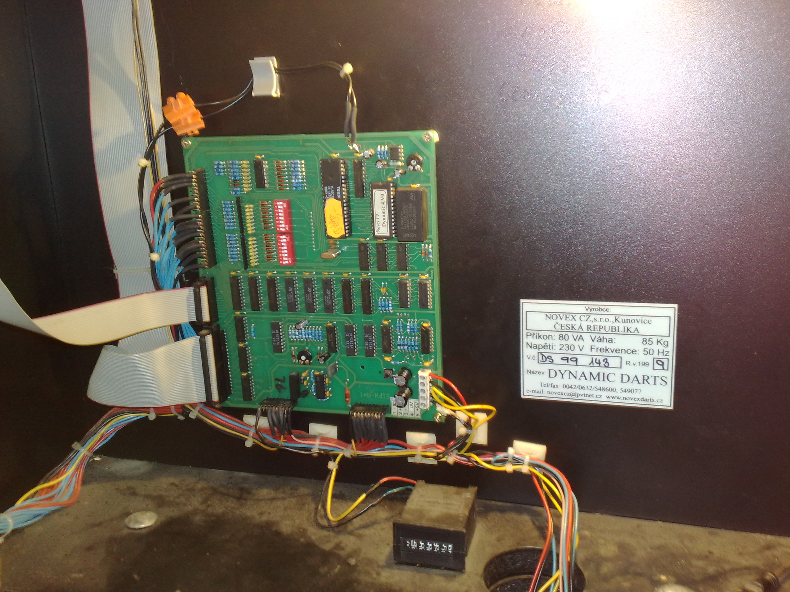

    Witam. Mam dość nietypowy problem, ponieważ mam maszynę do darta, i niestety ale od jakiegoś czasu po włączeniu jej, przestał się wczytywać program do rozgrywki, i leci demo. Nie można wybrać żadnej gry, tylko wciąż włącza się demonstracja. Elementy typu oporniki czy diody zostały sprawdzone na płytce, i tylko 1 dioda była spalona, a reszta jest w porządku. Jedyne elementy, których nie moglem sprawdzić to jest EPROM, ram i mikro-kontrolery na płytce. Może, któryś z forumowiczów podpowie, co może być powodem, ze dart nie wczytuje do końca programu, i jakie elementy mogą być problemem. Zasilacz jest podłączony komputerowy, i on nie stwarza problemów, ponieważ również został sprawdzony. Poniżej podaje zdjęcia.

    Jedna dioda spalona ? I po jej wymianie nic się nie zmieniło ?? Poszukaj sąsiadujących elektrycznie elementów - może pamięć, albo us jakiś ??

    Hmmmmm no też się nad tym zastanawiałem, ale tak sama z siebie ? W końcu demo się załącza. Ja powiem tak, w momencie kiedy się go włączy, to powinny się wyświetlić typy rozgrywki począwszy od 301, a on w tym momencie wywala na wyświetlaczu jakieś dziwne znaczki, i po jakieś chwili włącza się demonstracja. Jak by program sprawdzał elementy, stwierdził że któryś jest uszkodzony, i włączał demo, bo całego z uszkodzonym elementem nie może wczytać. Można w jakiś domowy sposób przy użyciu multimetr'a sprawdzić te bardziej zaawansowane elementy ?

    Multimetrem niewiele sprawdzisz. Raczej skup się na skorodowanych przelotkach, zabrudzonym kwarcu (czasem zdarza się, że kwarc nie może ruszyć bo ma zabrudzone nóżki) itp.
    Działo się tak wcześniej czy to objaw raz na stałe ? Ew jakie okoliczności temu towarzyszyły ??

    Z tego co się orientuje, właściciel mówi, że jak tak delikatnie poruszał wtyczką od zasilacza i przeskakiwała iskra, to po 3/4 razach dart zaskakiwał i póki się go nie wyłączyło to działał. A teraz już na amen.

    Jeśli wykluczysz wszystkie korozje, brudy itp to powymieniałbym elektrolity - to nie zaszkodzi a często pomaga. Ale irytuje mnie na spalona dioda...

    Jakoś się udało odpalić jakąś gre, ale w sumie nie wiem czego to była wina. Doszedłem do wniosku, że to zasilacz. Będę wiedzieć coś więcej to napiszę.

    Eh... Marekpajer no tego trudno nie było się domyślić. Już dawno wymieniłem, przeprogramowałem kość i działa wszystko.
