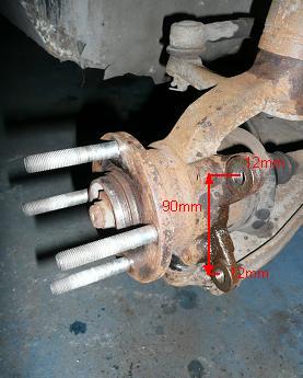

    Zakupiłem forda fieste mk3, niby wszystko ok, ale jest jeden i dość poważny problem...
    Otóż zauważyłem, iż po stronie kierowcy kola są przykręcane na 5 śrub, a po stronie pasażera na 4 śruby... Da się to jakoś zamienić z powrotem na 4 śruby??

    Dac to się da, tylko co i kto tam wyrzeźbił?? Pewnie piasty do wymiany z łożyskami. I módl sie żeby nic więcej.

    Da się , trzeba wymieniić całą piastę z łożyskiem na taką na 4 śruby. Mam rozumieć że to tylko z przodu i na tyle masz bębny a nie tarcze.

    Jakiś talent wmontował całą zwrotnicę i Mcphersona z jakiejś wersji GTI :D
    Kolego,zdejmij dwa przednie koła i bardzo dokładnie je porównaj,bo może się okazać że sama wymiana piasty jest niemożliwa bo całe zawieszenie pochodzi z innego samochodu.
