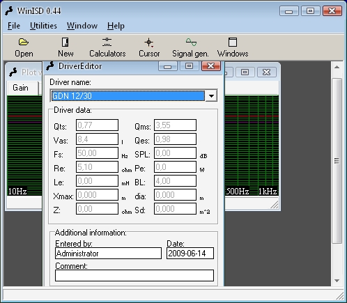

    Ostatnio wykonałem suboofer ale niestety okazał sie porażka. Postanowiłem zbudować nowy w opraciu o głośnik STX model GDN-22/200/4 SC . Z tego co wyczytałem to głośnik ten może być wbudowany w skrzynie o pojemności ok 30 L, tak też chce zrobić. i zestroić go na ok 40 Hz lub 35 Hz . Basreflex 6,8cm średnicy i 24cm długości (taką mam) z tym że winsid pokazuje tu wartość na czerowno. Nepęd to TDA 7294. Pokój ok 25m2
    Posiadam także głośniki tonsila gdn 12/30/1 6 Ohm oraz gdwt 9/40/2 15 Ohm (ale nie jestem teraz pewny, rozmyty napis) z których chciałbym wykonać tylnie satelity, jeśli wogole do tego sie nadają. Wcześniej były wpakowane do metalowych skrzyń ok 3l.Czy uda się coś z nich zrobić ?

    Winisd pokazuje wartość na czerwono bo wg niego średnica tunelu jest za małą i będzie słychać świsty. Ale zobacz to w praktyce, najwyżej wyprofilujesz na ciepło wlot tunelu. Jako wzmacniacz byłby lepszy mostek na tda, ale sam może da sobie rade.
    Co do tych głośników, można z nich zrobić proste satelitki, ale rewelacji nie będzie. Jeśli by obliczyć do nich dobre filtry, to jakoś zagra. Na pomiary szkoda zachodu do takich głośników.

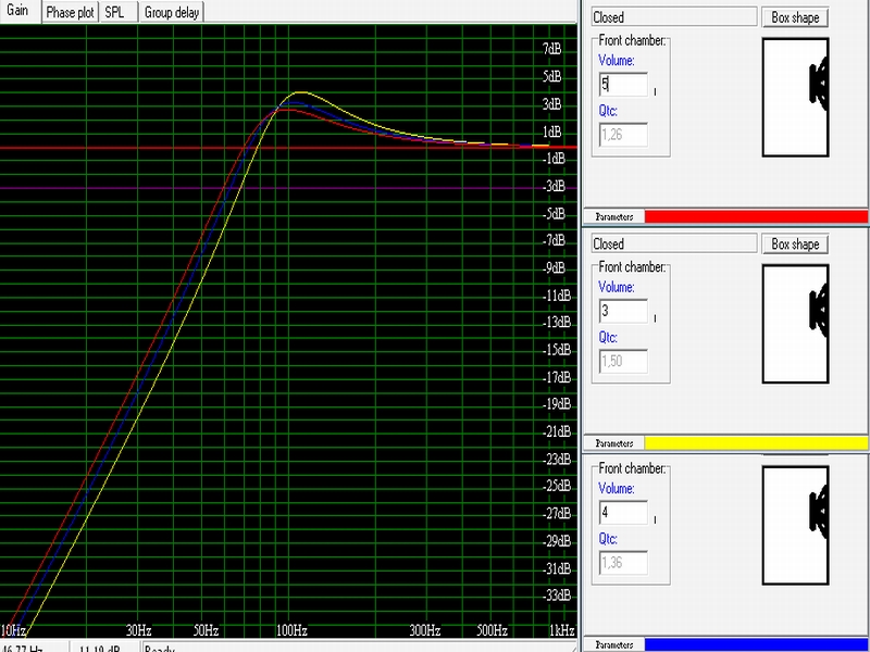

    Co do subwoofera tak może być tak ?
    Co do drugiego mojego pytania to w jakie je skrzynki włożyć ? Były w 3l ... może dać więcej ok 4-5l ? Zwrotnice mam do nich orginalne :D

    WinISD pokazał taki wykresy dla różnego litrażu... Jaki jest najbardziej dopowiedni z tych ?

    Oto one chyba dobrze wpisane ;)
