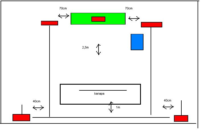

    Wszyscy chwalą sobie dźwięk przestrzenny jak to sie filmów z efektami nie ogląda fajnie.
    I szczerze po podłączeniu, odpowiednim rozstawianiu kolumn (jak na rysunku, mnie się wydaje że dobrze) zawiodłem się. Transformers czy 2012 nie robi na mnie wrażenia.
    I się mi widzi, że albo DVD źle dekoduje dźwięk (ma niby DD i 6xRCA na 5.1) albo po prostu tak ma być.
    No i jak tak ma być to słabo trochę z tym Dolby Digital.

    Aa i zapomniałem dodać rysunku rozstawienia kolumn.
    Dodaje w załączniku.
    Słaby dźwięk przestrzenny- wina dvd czy tak ma być?
    Zielone to TV. Czerwone to kolumny, Niebieski- subwoofer.
  • #8 7491452
    Starykot
    Są skierowane frontami. To tylko rysunek schematyczny.
    Tylne satelitki są na wysokości 140cm pod podłogi, siedzący słuchacz jest więc jakieś 0,5m pod nimi. Są jednak skierowane lekko skośnie w dół- wprost w uszy słuchacza.
    Niech mi ktoś powie- czy to dobre rozmieszczenie Satelitek?
    Z tego co wyczytałem- tylne satelitki powinny być po bokach odrobinę za słuchaczem, troche wyżej niż przednie.
    W instrukcji od tych logitechów znów napisane jest że tylne i przednie satelitki powinny być w równej odległości, czyli tylne za słuchaczem a nie po bokach.

    Jeśli to możliwe, wypróbuj kilka opcji. Rozstawienie z twojego rysunku jest prawidłowe. Pożycz, wykombinuj oryginalną płytę, wtedy będziesz miał jasność co do rozmieszczenia kolumn, ew jakości sprzętu. Ja testowałem i ustawiałem sprzęt filmem "Helikopter w ogniu" i wszystko było jak trzeba.
