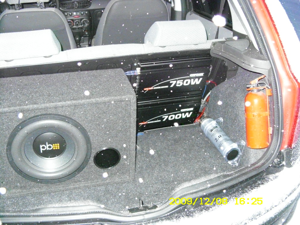

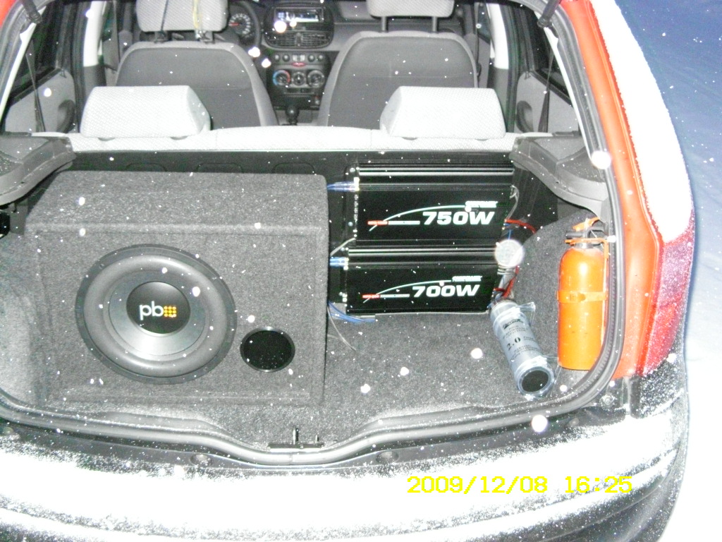

  • #12 7494431
    Tabson
    Zrobiłem tak jak napisałeś i gra zaje******! :D hmmm szczerze to gra tak mocno, że nie wiem czy jak później się to wygrzeje, dam na te 60% to nie rozerwie mi tylnych siedzeń O_o słyszałem wiele subwooferów ale ten S-12 w BR naprawdę potrafi zagrać! i nie jest to dudnienie łup łup łup, tylko czysty miękki bass, JBL Alpine Magnaty Lanzary itd. to naprawdę nie to samo, a odsłuchiwałem różnych skrzyń. Do Rapu PB polecam!
    Wrzucę fotkę jutro :D
  • #13 7494436
    buko06
    Wrzuć fotke jak masz ustawione pokrętła na wzmacniaczu. Tylko postaraj sie dac dobra jakość ;)
  • #14 7494522
    Tabson
    Na razie tyle bo strasznie śnieg padał! :/ zdjąłem półkę żeby było lepiej widać ;) Prosze o pomoc w nastawieniu MOCY na wzmaku! Prosze o pomoc w nastawieniu MOCY na wzmaku!
    W ogóle to tak wygląda mój zestaw, gdyby kogoś to interesowało:

  • #15 7494661
    wit007
    Poziom 24  
    Chyba chodziło raczej o fotkę ustawień na wzmacniaczu/ach ;)
    #16 7494770
    łuki88
    Poziom 24  
    Ale kolega pisze, że uciekał żeby go nie zasypało i nie zdążył zrobić :) Ogólnie to całkiem estetycznie wyszło.
