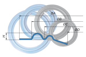

    Plusssz
    Patrzyłem te zawieszenia salto z allegro no ale skad mam wiedzieć które będzie pasowało do mojego głośnika???? Tam jest tyle oznaczeń że nie łape o co chodzi :/ np. OZNACZENIE MATERIAŁ øA øB øC øD H
    mm mm mm mm mm
    Zawieszenie 25 cm PIANKA 247 223 198 180 6,5
    To są chyba wymiary,tak?
  • #22 7519224

    #25 7519663
    parish
    Kolego:
    Gdzie kupię orginalne zawieszenia do kolumn Tonsil Ton 200 ?
    Miarka w dłoń i wszystko jesteś w stanie stwierdzić samemu. Jeśli nie masz miary w domu, wyślij zapytanie do "salto-wroclaw" wystawiającego aukcję.
