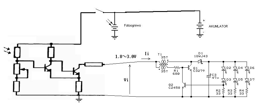

    A ja załączam schemat innej lampy. Detekcja zmierzchu odbywa sie przez pomiar naiecia na baterii słonecznej, a nie fotorezystorze, a i sama konstrukcja jet prostsza. Problemem jest tu zbyt szybkie zapalanie diody (gruubo przed nocą). Nie da sie tego wyregulowac rezystorami, ale mozna dodac rownolegle ogniwo ze starego kalkulatora, ktory podniesie napiecie wieczorem i włączy LED troszke pózniej (ja stosuje taka konstrukcje z powodzeniem). Podałem na schemacie równiez prądy idące od i do akumulatorów w czasie ładowania i swiecenia.

    Wyregulować, żeby się później (przy mniejszym oświetleniu) włączało, to by się dało
    -można zwiększyć R1 np. do 1M, i/lub dodać opornik zbliżony do R1 między katodę D a bazę Q1,
    pewnie warto też postarać się użyć Q1 o dużym wzmocnieniu (z grupy C);
    natomist układ ma taką wadę, że pobiera prąd z akumulatorka wtedy, gdy LED nie świeci
    (na szczęście niewiele, około 0.2mA), oraz podejrzewam, że nawet kiedy akumulatorki są
    tak rozładowane, że LED przestaje świecić, układ nadal pobiera spory prąd - sprawdź.

    Zmiana wartosci rezystorów w dzielniku nic juz nie daje-po prostu napiecie z solara jest juz za male,zeby wysterowac tranzystor i przyblokowac przetwornice.
    Co do pobory pradu-racja. Na pocieszenie dali wyłącznik ;)
    Z rezystorem katoda-baza - hmm... spróbuje.

    To jakie napięcie ten solar daje przy słabym oświetleniu (i z ilu jest ogniw)?
    Zależność napięcia od oświetlenia zmniejszonego o pobór prądu powinna
    być logarytmiczna (dla złącza, dla całości układu już nie, bo dochodzą
    upływności izolacji przy małym oświetleniu, a oporności połączeń przy
    dużym poborze prądu): zmniejszenie oświetlenia o połowę to spadek
    napięcia o 20mV, przy 100000 luxów jest około 600mV, więc powinno być
    200mV przy 1 luxie - więc ze 4 ogniwa by wystarczyły...

    Można by jeszcze - zamiast dawać ogniwo, które się w końcu wyczerpie
    (rozumiem, że to nie fotoogniwo) dodać wtórnik emiterowy na tranzystorze
    PNP, baza do ogniwa solarnego, emiter do górnego końca R2, dioda jest
    połączona z ogniwem solarnym, między katodą diody (górny koniec),
    a emiterem dodatkowy opornik (i niestety dodatkowy pobór prądu).
    Taką metodą przypuszczalnie spowodujesz, że układ będzie zbyt czuły
    na światło i włączy się tylko w bardzo ciemną noc... można zwiększyć R2
    albo dodać opornik około megaoma równoległy do ogniwa solarnego.
    A swoją drogą ciekawy pomysł, że wyłącznik odłącza akumulator od
    ogniwa solarnego - jak się nie używa, to się nie łąduje, i racja, bo jakby
    miał się ładować, kiedy nie jest używany, toby w końcu wysiadł.

    Mam pytanie czy układ taki jak na rysunku będzie działał poprawnie?
    Jak poprawić wydajność lampy solarnej LED za 24 zł?
    Fotoogniwa zostaną połączone 3 szeregowo z lampek solarnych natomiast akumulatorek wezmę od telefonu 3,6V 1200mA.
    Jeśli ktoś ma lepsza koncepcję to proszę pisać.

    Schemat przetwornicy wygląda sensownie, ale którędy ma do niej dopływać prąd z akumulatorka?
    I może - jeśli chcesz jakimś układem włączać lub wyłączać przetwornicę - to nie trzeba tego robić na zasilaniu,
    żeby nie było tam spadku napięcia, a tylko odcinać prąd bazy, płynący przez R1, jeszcze przed cewką.

    Patrzę na ten swój układ i stwierdziłem ze sie pomyliłem... on będzie załączał całość w dzień a wyłączał na noc... ale gafa... będzie trzeba zamienić by fotorezystor był jako BE a nie CB.
    _jta_ jeśli możesz to narysował byś na szybko jakiś schemat? (chodzi mi gdzie konkretnie chcesz odciąć zasilanie)

    Dzięki wielkie na pewno też się przyda. Potrzebuję coś na 6LED... przeglądnąłem kilka schematów i zastanawiam sie czy coś takiego ruszy:
    Rysowałem w Krokodylku lecz symulacja w nim nie będzie działała idealnie bo to zbyt prosty program.
    Akumulatorek wezmę 3,6V z telefonu a Fotoogniwa z starych lamp solarnych z których właściwie zostały mi Fotoogniwa i troszkę elektroniki.

    Dalsze LED-y można podłączać równolegle, tak jak to jest na twoim schemacie, nie rysowałem, bo to jest oczywiste.
    Na twoim nowym schemacie możesz podłączyć do kolektora tranzystora PNP tylko cewkę z lewej strony, a tę prawą
    wprost do akumulatora - jak ta z lewej nie dostanie prądu, to układ przetwornicy i tak nie będzie pobierać prądu.

    Ja do schematu zaproponowanego przez _jta_ dodałbym rezystor zrównoleglający ogniwo słoneczne.
    Umożliwiłby on pojawienie się prądu bazy Q3.
    Nie zajmowałem się ogniwami i nie wiem, czy nieoświetlone pobierają prąd - tu potrzebny do wysterowania bazy.
    Mam też wątpliwości, czy wzbudzi się generator samodławny przy bardzo łagodnym wzroście prądu bazy Q1. Słońce zachodzi dość wolno (w zestawieniu ze stałymi czasowymi układu).
    Może pokusić się o układ Shmitta na tranzystorach albo na bramce CMOS?
    Zasilanie ok. 3V otwiera duże możliwości (testowałem układy CMOS przy 2,5V i działały poprawnie). Nie wiem jaki pobiera prąd kostka zawierająca 4 bramki ale chyba niewielki jak na możliwości tego układu (wyrocznią oczywiście amperomierz).

    Typowa kostka CMOS prawdopodobnie pobiera poniżej uA. Przypuszczam, że niektóre typy mogą więcej.
    Ale to w normalnych warunkach pracy - przy stanie na wejściu pomiędzy '0' i '1' może być duży pobór prądu.
    Rezystor równoległy do ogniwa słonecznego rzeczywiście może się przydać - co prawda to ogniwo to kika
    diód, które będą spolaryzowane w kierunku przewodzenia, ale to jeszcze kwestia, ile jest tych diód...
    Czy generator się wzbudzi... to chyba trzeba będzie sprawdzić; może to zależeć od właściwości rdzenia
    w transformatorze - jeśli wejdzie w nasycenie, zanim Q3 się na dobre włączy, to mogłoby się nie wzbudzić.
