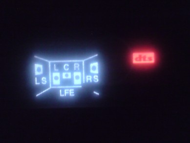

Przed podłączeniem wszystkiego ustawiamy amplituner na 1-5% mocy oraz tryb dekodowania dts. Wyłączamy wszystkie urządzenia, podłączamy przewód toslink, włączamy swój sprzęt (oba), możemy usłyszeć kilka razy taki stylowy pierd w głośnikach. Instalujemy oprogramowania na CD dołączonym do naszego Xonara DS i robimy restart HTPC, PC. Po włączeniu HTPC, PC otwieramy program Xonar DS Audio Center, ustawiamy jakie głośniki mamy, 5.1 lub 4.0, następnie zaznaczamy SPDIF OUT a tuż obok PCM zmieniamy na DTS Interactive i czary mary dźwięk jest, a na amplitunerze zapala się kontrolka, że sygnał dts został podany na wejściu. No i działa
