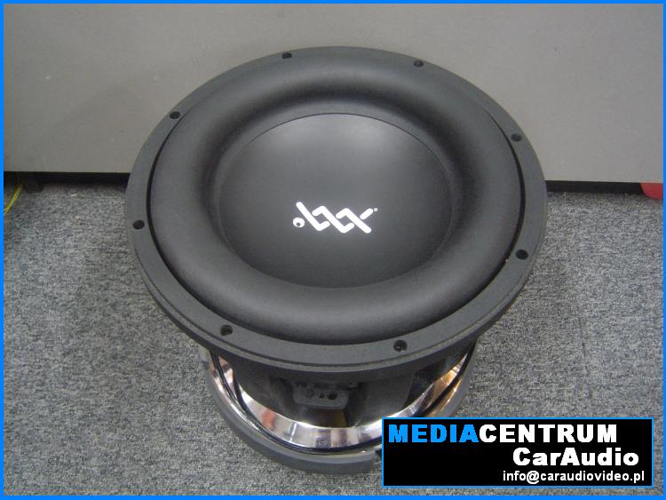

    Chciałbym się co nieco dowiedzieć o głośniku Re Audio XXX (numer 869720539), oraz czym go zasilić i w jaki sposób?
    Dane Techniczne:
    - membrana: podwójna 2-kompozytowa,
    - zawieszenie: guma,
    - 4-warstwowa aluminiowa cewka (3”),
    - odlewany aluminiowy kosz,
    - magnes z systemem VMS,
    - głośnik skonstruowany bez ograniczeń dla osiągnięcia
    maksymalnie najlepszego brzmienia
    Moc RMS: 2000W
    Moc max.: 6000W
    Impedancja: 2x2Ω
    Średnica: 30cm (12”)
    Fs: 21,0Hz Qts: 0,40 Vas: 74,0L
    Xmax.: +/-54mm, SPL: 83,8dB (W/m)

    Myślę, że najlepiej czymś ze stajni Oriona np. D5000.

    Normalnie :D plus klemy akumulatora do plusa wzmacniacza minus do masy samochodu lub do minusowej klemy wmacniacza. Remote radia do takiego na wzmacniaczu.
    Wyjścia RCA z radia podpinasz pod wejścia na wzmacniaczu i to byłoby na tyle. :D
    869720539 z obecnych na Allegro ten wg. mnie to...minimum dla niego :D .

    A jak go najlepiej podpiąć na 2 OHM czy 1 OHM bo na 4OHM to wzmaka ciężko znaleźć o takiej mocy.
  • #7 7500737
    łuki88
    Poziom 24  
    Skoro masz dwie cewki po 2Ω to możesz je spiąć albo na 1Ω albo na 4Ω.
  • #8 7500825
    lichus690jp
    No a jak się lepiej opłaci podpiąć? 2000W RMS to dużo, jak na 4Ω to chyba nie za bardzo. A straci coś na mocy albo na jakości jak podłącze na 1Ω??
  • #9 7503513
    BlueSystem
    JAk napisał Sylwek, to głośnik dla doświadczonych maniaków CA, więc sobie go odpuść, skoro nie masz pojęcia o podstawach :) Na pewno znajdziesz tańsze, i dla Ciebie grające lepiej. Ale jak się upierasz to trudno, szkoda tyle kasy ;) Przy 4 ohm, wzmacniacze mają większy wsp tłumienia, czyli lepszą kontrole, ale wątpie że znajdziesz jakiś wzmak który ma 2k+ rms przy 4 ohm, więc zostaje podpiąć w 1 ohm jakiegoś monobloczka
