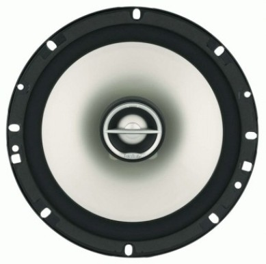

    Najpierw o głośnikach:
    Mam pytanie na temat zabudowy infinity 6502i w drzwi E36.
    Konstrukcje z przed paru lat, ale prawie nie używane.
    Chcę wykonać panele drzwiowe do BMW E36 Sedan właśnie z tymi przetwornikami.
    Czy warto budować im zamkniętą obudowę z MDF + laminat???
    Czy po prostu dobrze wygłuszyć drzwi i sztywno zamontować głośniki tak aby grały wewnątrz drzwi???

    Witam. Dwudrożne w drzwi to trochę nie za dobry pomysł. I myślę że wystarczy jak dobrze je zamontujesz, i wygłuszysz drzwi.

    Dwudrożne tylko i wyłącznie dlatego, że mam je za free. Gdybym miał kupować to na pewno brałbym odseparowany zestaw.
    Może ktoś już zamykał podobne głośniki i może się podzielić wrażeniami?

    Witam, jeżeli dobrze wygłuszysz drzwi i wstawisz głośniki w dystanse MDF powinno być dobrze, czy warto budować zamknietą obudowe to niewiem, ja w astrze mam drzwi głuszone matami dynamat + Dystanse z MDF-u i odseparowany zestaw Infinity (niepamiętam modelu, kosztowały w sklepie 429zł) Efekt nawet nawet lecz planuje zmienić te głośniki..

    Głośniki poszły w dystans + wygłuszenie. Rewelacji nie ma, ale 4+.
