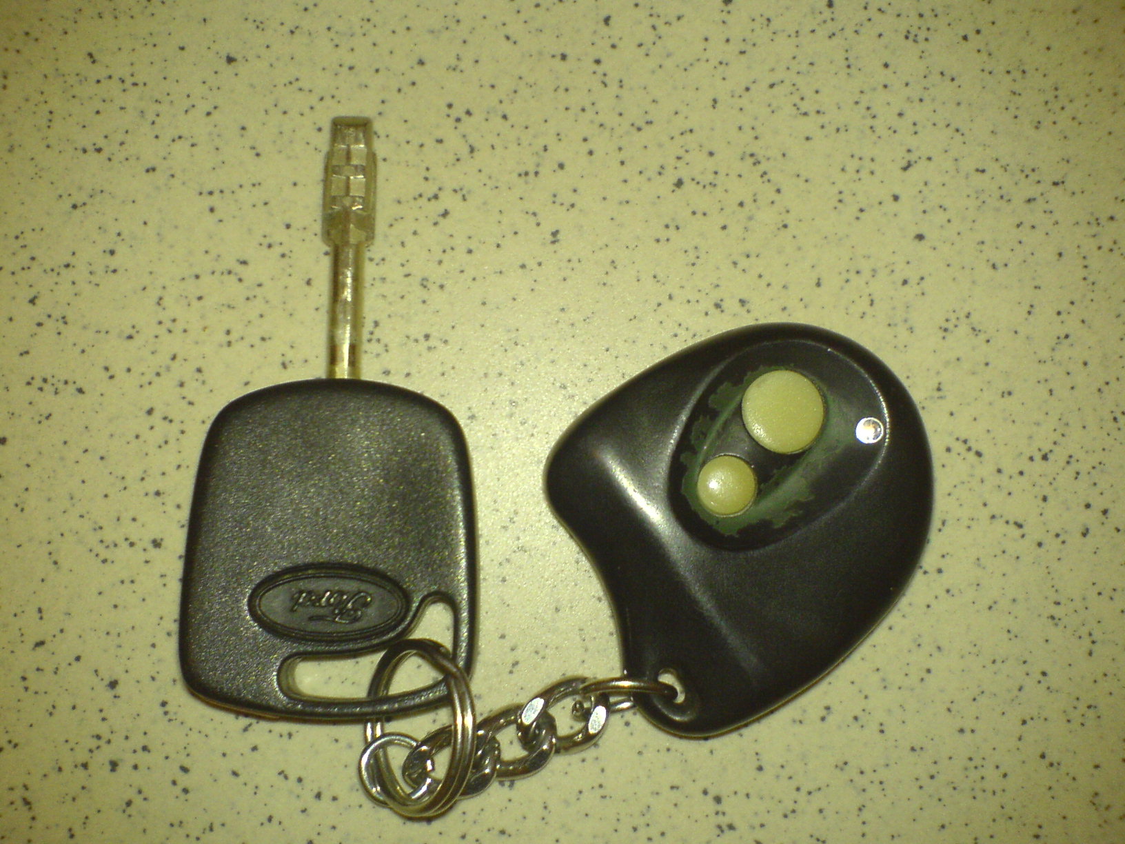

    mam problem z pilotem od alarmu(jest to fabryczny autoalarm) po naciśnięciu przycisku dioda na pilocie pali się, widać że dioda na desce rozdzielczej też reaguje na pilota i miga ale niestety alarm nie chce się wyłączyć/włączyć po prostu nie działa. Myślałam, że może to być wina zbyt słabej baterii dlatego wymieniłam na nowa i zadziałało ale tylko przez jeden dzień, a teraz nadal mam ten sam problem. mam jeszcze drugiego pilota, który po naciśnięciu działa lecz jest w nim wciśnięty jeden z przycisków i cały czas włącza i wyłącza alarm więc nie bardzo mogę z niego korzystać. Czy ktoś miał już taki problem?

    Fotkę tego pilota potrzeba,niejeden myślał że ma fabryczny alarm bo kupił z nim auto w salonie.

    heh jak dla mnie nieoryginalny

    Rzeczywiście, dowiedziałam się, że alarm nie jest fabryczny ale co mogło się stać, że jeden pilot działa, a drugi nie? Czy możliwe, że tylko jeden się rozkodował i trzeba go na nowo sparować z alarmem? i dziwi mnie też fakt, że po wymianie baterii pilot działał przez jeden dzień.
    Poniżej zamieszczam zdjęcie tego pilota.

    Zapłon,trzymasz reset aż zapalą kierunki i byle jaki raz na jednym raz na drugim maks 4 piloty,do potwierdzenia(przygasną kierunki).Alarm to LANGEFORD chyba h coś tam 110

    o co chodzi z tym resetem? na pilocie od alarmu? trzymając oba przyciski?

    Przycisk reset który wychodzi z centrali alarmowej
