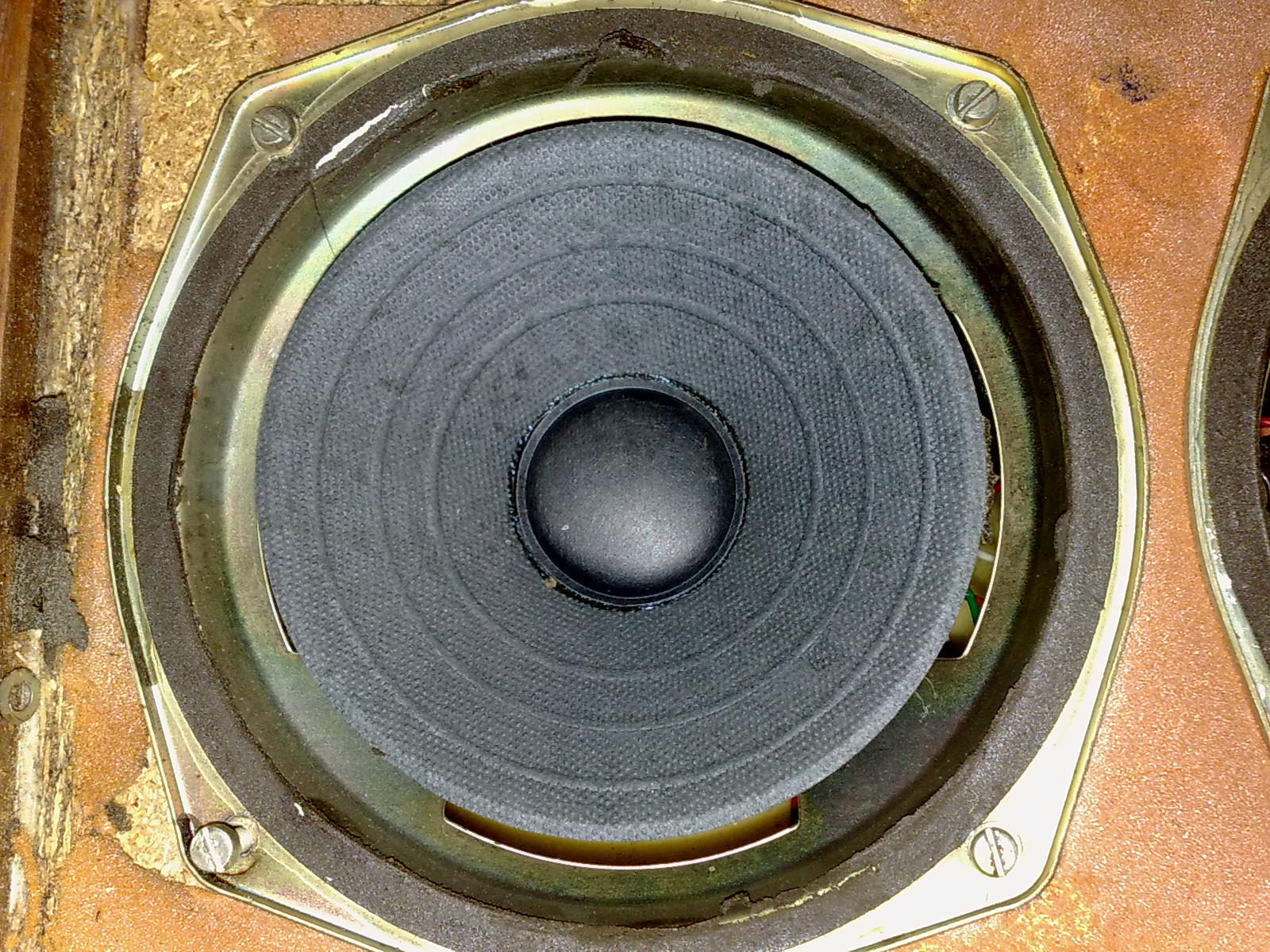

    Witam serdecznie.
    Czytałem już sporo wątków na temat regeneracji głośników i w sprawie samej wymiany wydaje mi się, że byłbym w stanie to zrobić.
    Moje pytanie jest związane z tym co zrobić... ;]
    Odnalazłem w domu stary zestaw Kleopatra właśnie z głośnikami ZGZ-20 i chciałem przystosować go do odtwarzania płyt winylowych.

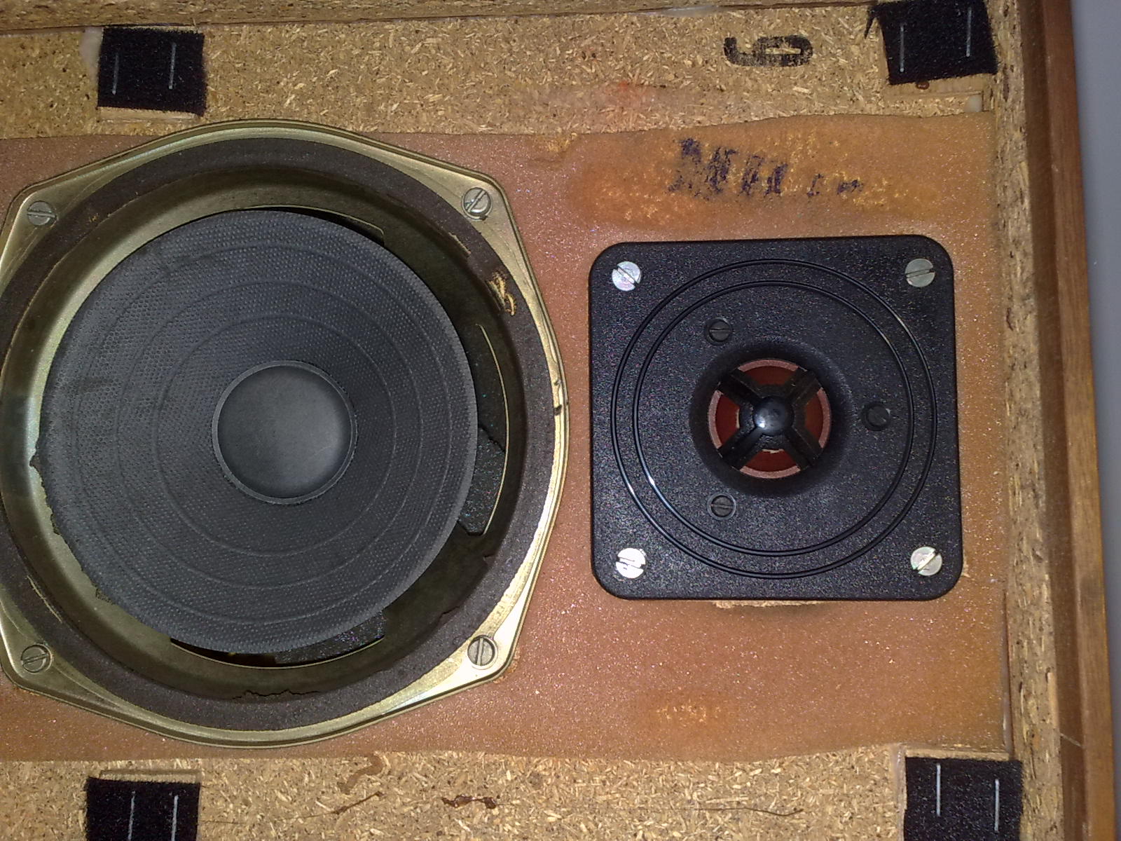

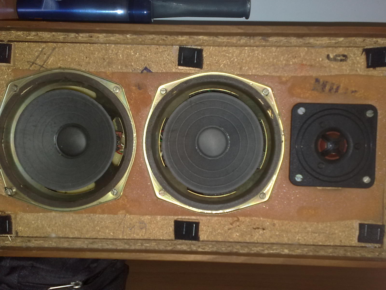

    Jak widać na zdjęciach praktycznie brak jest zawieszeń górnych w obydwu kolumnach.
    Do wymiany jest też na pewno pianka wypełniająca kolumny, ponieważ rozpada się po prostu w palcach.
    Czy oprócz wymiany zawieszeń górnych będzie potrzebna np. wymiana membran ?
    Jak to rozpoznać ?
    Dodam tylko, że kolumny nie dają rady przy mocnych basach.

    Witam. Membrany widzę że masz w dość dobrym stanie, więc nie widzę sensu ich wymieniać. Poszukaj np na allegro samych zawieszeń do tych głośników. Ps. Nigdy nie używaj głośników beż zawieszeń, możesz wtedy bardzo łatwo uszkodzić cewkę, która siłą rzeczy ociera się o nabiegunniki magnesu. Pozdrawiam i życzę sukcesów w renowacji głośników.

    Wymieniaj samo zawieszenie górne, tylko. Tylko nie wiem czy do tych gdn ów dostaniesz? Nie wiem, czy pasują od GDM 16-18, ale skok membrany jest inny, więc pewnie nie, ogólnie jeden z większych problematycznych przetworników, jeżeli chodzi o wymianę zawiasu górnego.

    Pisałem już w sprawie tego zawieszenia i podobno można takie otrzymać.
    Podobno Z15P5 ma być odpowiednim zawieszeniem.

    Skontaktuj się z http://www.umifon.pl/cennik.html . Tam powiedzą ci jakie zawiaszenie o jakiej podatności będzie najodpowiedniejsze. Tam w oryginale było bardzo miękkie.
    Tam również mogą ci je zregenerować, tak że głośniki będą jak oryginalne. Kwestia ceny i dogadania się. Ale mi się też wydaje że Z15P5 będzie najodpowiedniejsze.

    Spróbuję sam podkleić te zawieszenia, bo z tego co wyczytałem na forum, to jest to na szczęście jedna z łatwiejszych rzeczy.

    Z głośnikami 25 - 30 cm zaiste nie jest trudno jak na pierwsz raz, ale z 16-stkami nie jest tak halo. Możesz mieć problemy z wycentrowaniem.
    Pamiętam jak sam jeszcze kilka lat temu zaczynałem bawić sie w regenerację.
    Szkoda by było ich zepsuć ba GDN16/15 (16/12) maja specyficzne miękkie brzmienie nie do kupienia juz dzisiaj, no i są to głośniki w wersji 4 Ω.

    No chyba że delikatnie wytniesz skalpelkiem kopułki przeciwpyłowe e celu zapaskowania równomiernie szczeliny pomiędzy karkasem cewki a zwożniem magnesu tuż przed klejeniem. Chodzi o to aby cewka nie dostała winkla i żeby po wyschnięciu kleju nie tarła o magnes. A po miejmy nadzieje sukcesie na koniec wklejamy nową kopułkę w miejsce starej. Kopułki o oryginalnych wymiarach i kształcie tez w umifonie są.
