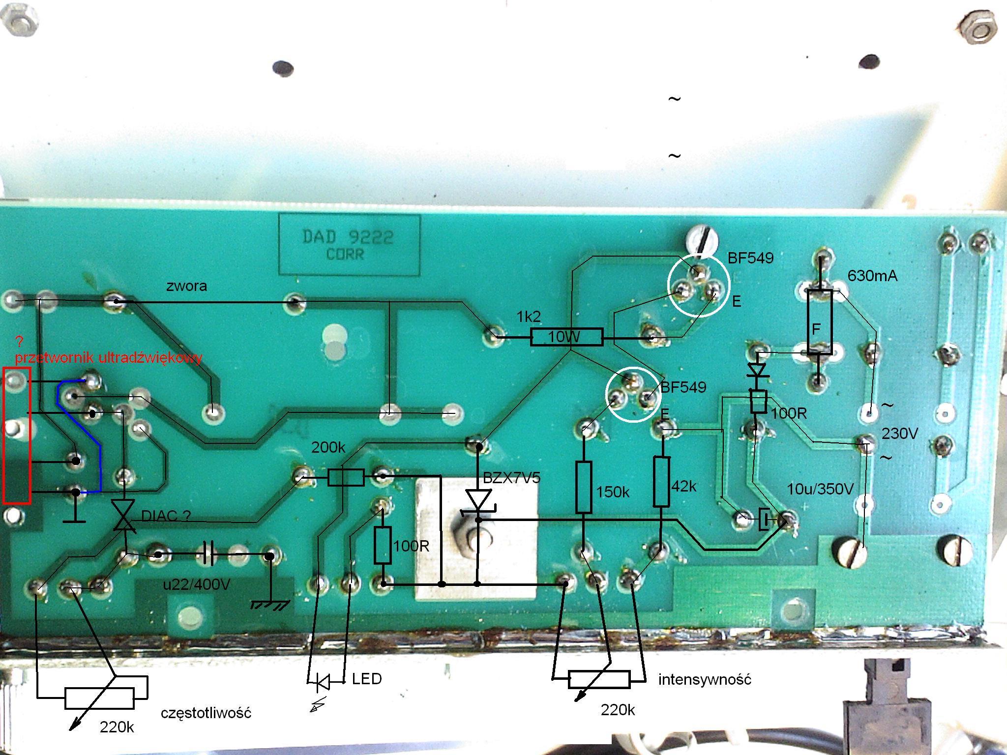

    Przedmiot używany był w salonie kosmetycznym i przestał działać po upadku "głowicy".
    Znalazłem tylko jeden post w tym temacie:
    https://www.elektroda.pl/rtvforum/topic478318.html#2446243
    Urządzenie jak na obrazkach:
    Corrective HF07 - uszkodzony przetwornik ultradźwiękowy Corrective HF07 - uszkodzony przetwornik ultradźwiękowy
    Ta biała tuba to ten przetwornik.
    W miejscu wejścia czteroprzewodowego kabla (skrętka do słuchawki telef.) pokrywa wklejona(?) na stałe i nie wiem co jest w środku.
    Elementy bierne i czynne na płycie sprawne a na wyjściu brak jakichkolwiek drgań - tylko napięcie stałe ok. 175V na kondensatorze 10u/350V jest 318V.
    (tranzystory oczywiście BF459 a nie BF549)
    Może ktoś wie jak to rozebrać lub po prostu wie co jest w środku ?
    Proszę również o identyfikację elementu - wg mnie to diak:
