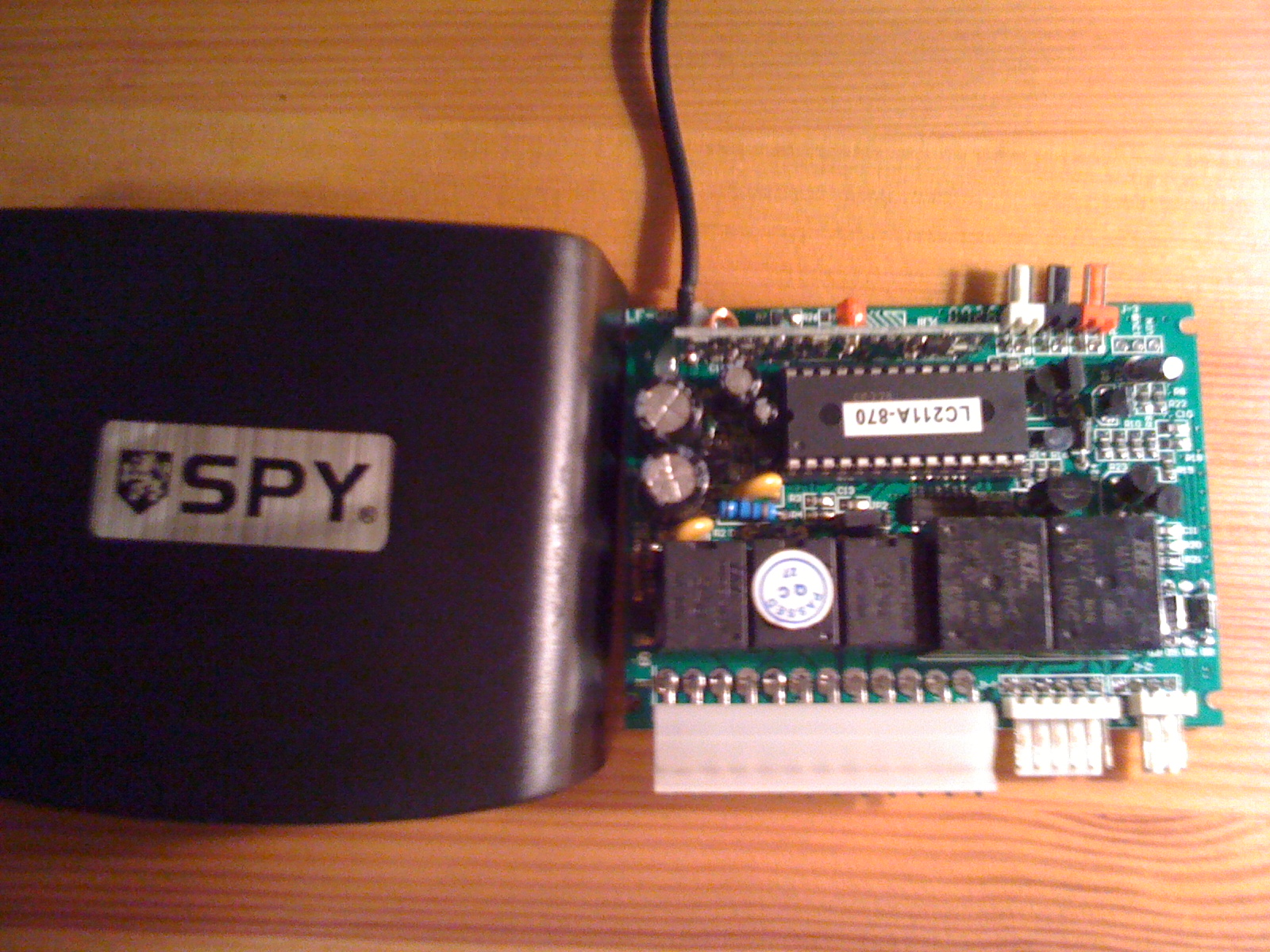

    Posiadam mercedesa 190E z alarmem. Jakim? Sam dokładnie nie wiem. Najprawdopodobniej jest to jakiś model STEELIMEN.
    Ciągle wyjący alarm. Mercedes 190E Ciągle wyjący alarm. Mercedes 190E
    Mam z nim problem tego typu iż po odpaleniu silnika alarm się włączył i cały czas działa (oczywiście silnik też już nie chodzi, został zablokowany zapłon). Po dłuższej chwili przeciąłem kabel od syreny i odłączyłem klemę od akumulatora bo nic nie mogłem zrobić ani nie wiem nawet co zrobić. Po kilku godzinach (po pracy) podpoiłem klemę a on dalej działa (migają migacze i blokuje rozruch silnika).
    !! Akumulator sprawny w 100%, bo ludzie twierdzili że jest słaby i dla tego.
    Po dostaniu się do jakiegoś pudełeczka (na zdjęciu) odpiąłem wszystkie kable i alarm przestał działać a silnik zaczął chodzić.
    A i jeszcze jedna ważna sprawa, wchodziłem do auta od strony pasażera bo od kierowcy zaciął się centralny zamek.
    Czy ktoś wie co mogło się stać? Nawalił alarm a może zamek w tych drzwiach się rozwalił?

    Niekiedy alarmy sa tak zbudowame i zainstalowane ze wchodzac od strony kierowcy alarm odczekuje zadany czas na włozenie kluczyka lu wpisanie kodu przykniecie pastylki. Wchodzac innymi drzwiamy alarm uruchamia si od razu, ale dlaczego sie nie wyłaczył z pilota? Jeździmy trzeźwi.

    Nie wiem co to ma oznaczać ale nie piłem :). A wchodziłem kilka razy już w ten sposób i nie było takich problemów.
    Zaproponowano mi abym rozebrał tapicerkę z drzwi i zobaczył czy nie ma problemu z centralnym lub może kablem od alarmu w tych drzwiach.

    Spy się zawiesił i tyle.
