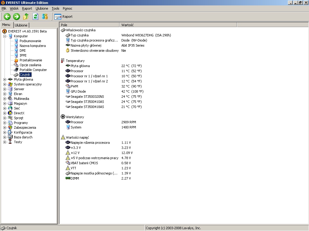

    Bo jak kręciłem procek troche to dochodziło w programie :
    OCCT : do 70
    Speed Fan : do 60
    I wogóle dziwne że takie różnice temperatur i jak zauważyłem to dokładnie tak samo o 10 :D I to tylko w procku bo w grafice tak samo...
    Nie wiem czy kręcić procek vocore bo boje się że te boxowe chłodzenie nie ogarnie...

    60 moze byc 70 juz srednio. Tzn nic sie nie stanie, ale na dluzsza mete to juz na pewno nie wskazane. Ten model przetrzyma naprawde sporo azkolwiek nie ma co go tak katowac. Miales takie duze temp na defaultowym napieciu? W takim przypadku oczywiscie podnoszenie vcore bylby glupota. Myslalem ze wlasnie kolo 3ghz na minimalnie zwiekszonym napieciu bedziesz miec takie temperatury.. Nigdy nie korzystalem z tego boxowego chlodzenia - potwierdza to tylko to ze nie nadaja sie ono na za wiele. Na Twoim miejscu kupilbym cokolwiek co ma duzy radiator, nawet scythe ninja jak sie postarsz mozna za niecale 70zl kupic i masz z glowy.
    Dojedz z podkrecaniem do momentu jak uzyskujesz to 60st i wtedy skoncz i bedziesz wiedziec ze zeby krecic dalej potzrebujesz wieksze chlodzenie.
    W te 70st nie chce mi sie wierzyc bez ruszania napiecia, aczkolwiek ktos wie. Postresuj komputer, odczekaj powiedmzy 20 sekund, sparwdz temp w obydwu programach, szybki reset wejdz do biosu sparwdz tam temp. Powinna byc mniejsza od tej z zaraz pod windowsem jakies kilka stopni, ja wiem 3-4? Skoro masz roznice az 10 to bez problemu powinienes to rozszyfrowac.

    W sumie co za roznica ile wyciagnales jak Gpu masz 74st... Jedynie co to satysfakcja dla Ciebie i tyle - nad czym tu wyrazac opinie.
    Jak bedziesz miec problemy to pisz, chwalic sie nie ma co, Twoj sprzet, Twoja z nim zabawa.
