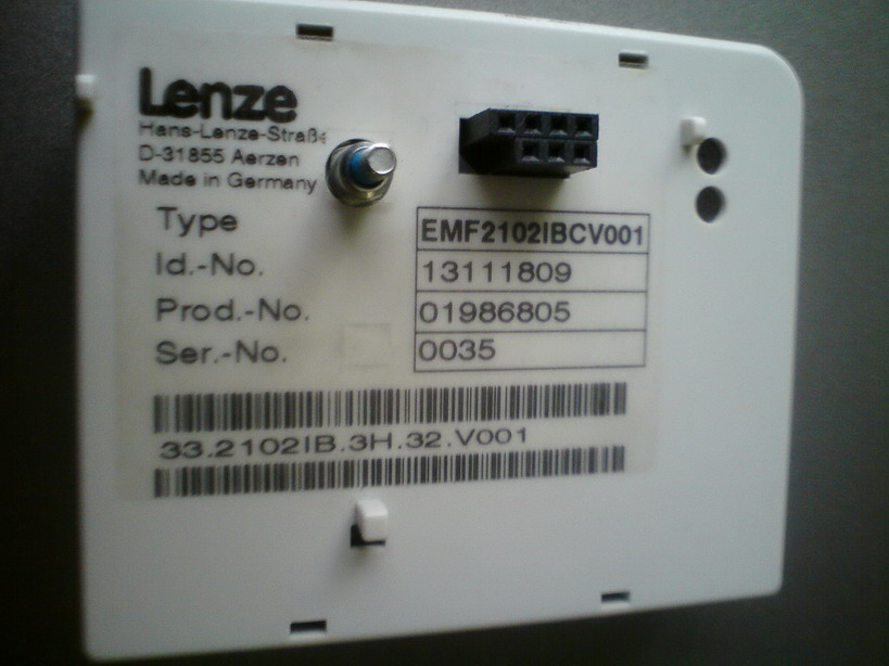

    Witam posiadam konwerter LECOM 232/485 typ: EMF2102IBCV001 do falowników Lenze. Poniżej przedstawiam zdjęcia. Problem mam taki że chciałbym z poziomu kompa konfigurować falowniki lenze. Co oprócz tego konwertera będę potrzebował?. Rozumiem że konwerter wtykam w falowniku w miejsce klawiatury a pod RS podłączam PC. Czy ktoś mi podpowie jak zrobić kabelek.

    Oprócz konwertera oczywiście trzeba komp z oprogramowaniem. GDCEasy jest za darmo do ściągnięcia z www, ale ma ograniczone możliwości, pełnie GDC niestety wydatek ok. kilkuset euro. Wpina się w gniazdo klawiatury na falowniku. Połączenie z kompem przez RS232 oczywiście, bo 485 raczej standardem w PC nie jest. Kabel - powinno wystarczyć połączenie pinów:
    5 - 5
    2 - 3
    3 - 2
    Prędkość niestety będzie pozostawiać wiele do życzenia, zwłaszcza jeśli będziesz konfigurował napędy bardziej zaawansowane.

    Dzięki kolego. Tak więc już coś wiem. A jak bym podłączył kabelkiem kompa z tym konwerterem to nie miał bym aktywnego wyjścia 485 w tym konwerterze. Chodzi mi o to czy będę miał przetworzony sygnał z 232 na 485 wówczas taki konwerter mógłby mi posłużyć do komunikacji z innymi falownikami. Kiedy podłącza się zewnętrzne zasilanie w tym konwerterze.
    Kabelek działa dziękuje za pomoc.
