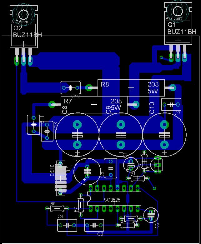

  • narazie kompletuje elemety do przetwornicy mdcs-a.mam wszystkie prucz trafa choc jusz je zamuwilem.poukladelem elemety w eaglu i niestety nic z tego niewyszlo.czy ma ktos TA PŁYTKE?

    1.)Odnośnie programu Eagle przy połączeniu sygnały do danego elementu rzeczą dobrą jest "dopięcie" go przy użyciu kropki (junction), gdyż program niejednokrotnie portafi nie połączyć elementu z danym sygnałem.Dlatego zawsze trzeba sprawdzić czy program wykonał to połączenie np. przesówając dany element i jeśli sygnał przesówa się z elementem to wszyctko jest ok.
    2.)Jeśli uruchomiłeś przetwornicę bez obciążenia to może funkcjonować nieprawidłowo i mogą dziać się różne dziwne rzeczy.

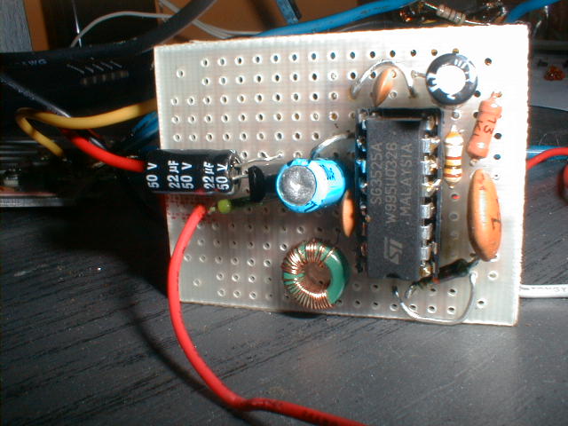

    Ja przetwornice mdcs'a już zrobiłem...tzn. poskladalem
    Zrobiłem na początku PCB ale na niej nie chcialo dzialać ...odpaliłem dopiero w pająku a teraz na plytce uniwersalnej...

    taras sie zorjetowalem ze on sam moze poukladac scieszki na dolnej stronie plytki a nie po obu stronach. czy mozna mu "pokazac" kture scieszki maja byc grube a kture nirmalne?

    Moja przetworka:(w budowie)
    http://republika.pl/kopernik88/PIC00023.JPG

    Przy obecnej pracy przetwornicy są one zimne.Jezeli miedzy wyjscia SG a bramki tranzystorów dam rezystory 56ohm 5W to tranzystory robią sie ciepłe...czemu tak jest??

    W moim ukladzie nie ma zadnego dlawika! Jedynym indukcyjnym elementem jest trafo. Ten dlawik filtruje tylko napiecie scalaka Nie wiem po co MDCS go dal ciekawe czy on sam wie?
    Szeregowe rezystory z bramkami mosfetow powinny miec 10-47omow 0,25W Jak ktos daje nie wiadomo po co 5W to daje cewke zamiast rezystora!
    Rezystory w szereg z kondensatorami umieszczone na uzwojeniu trafa sluza do eliminacji przepiec i oscylacji trafa. Bez sensu MDCS dal 100nF dlatego grzeja sie te 56om i musza miec tak wielka moc ktora marnuje sie na prozno. Wystarczy dac 20-33om 0,5-1W w szereg z 10nF.
    Jak grzeje sie trafo nawet bez obciazenia to znaczy ze jest za mala czestotliwosc pracy i lub za mala ilosc zwoi uzwojenia pierwotnego.
    Projekt plytki dla duzych pradow i duzej czestotliwosci nie jest taki prosty. To co widac wyzej bedzie kiepsko dzialalo. Za dlugie polaczenia masy i za cienkie sciezki.
    Projekt kopernik8 jest juz lepszy ale zdaje sie ze polaczone sa masy zasilania przetwornicy i masa wzmacniacza a to blad! Bo to zrodlo pewnych zaklucen. Najlepiej jak te masy sa odizolowane a lacza sie w miejscu radia za posrednictwem kabla sygnalowego najczesciej cinch.

    Dzieki za uwagi irek2...w sumie to tez się zastanawialem nad polaczeniem tych dwuch mas...ale zrobilem w/g schematu....jak to zmontuje to nic nie stoi na przeszkodzie by je odizolowac od siebie.
    Za niska czestotliwość...bawilem się juz tymi rezystorami Rt i discharge i nie wiem czy się cos zmieniało..
    Ja swojego schematu w sumie nie mam na kompie bo mam nie zarejestrowaną wersje PCBMaker i nie mam opcji zapisywania:P
    Zrobiłem sobie to ładanie na płytkach...działało spoko
    aż tu nagle jak ten SG nie pier*** i wszystko z dymem poszło...nawet mi MOS'y skawaliło... :cry:
    Wsadziłem drugiego SG... i to samo...ale cos nabroiłem ale to dziwne bo płytki regulatora nie ruszałem...stało sie tak jak wsadziłem w obwod gasikowy mniejsze kondensatory.... ale muszą być piki... :idea:

    odkryłem błąd w połączeniach przy moim sg...kondka z nózki 8 dałem nie na mase a na nóżke 9 :P moze dlatego nie moglem zmienic czestotliwosci...

    ps.poprawilem nieco tamta wersje plytki i mysle ze teras moze byc?
