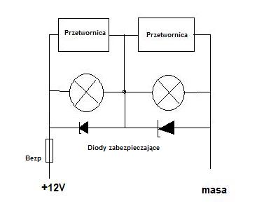

    W moim samochodzie występuje w instalacji 24V,
    i tu moje pytanie,czy można połączyć szeregowo dwie przetwornice xenon ?
    Czy ktoś z Was ma z tym jakieś doświadczenia ?
    (chodzi o to że zestawy 24voltowe są sporo droższe niż 12V)

    kwok
    Poziom 40  
    bo to przetwornice a nie grzałki
    prąd przy rozruchu jest inny niż przy pracy jak i czas rozruchu przetwornic nigdy nie jest taki sam a w związku z tym spadki napięcia na przetwornicach nie rozłożą się równomiernie i jak sądzę przy pierwszym odpale pójdzie wszystko z dymem
    a tak w ogóle "allegrowe" ksenony na drodze powodują wzrost adrenaliny u jadących z naprzeciwka i możesz się nadziać na coś ciężkiego w powietrzu tzn przednia szyba kaput więc lepiej zrób to jak należy
  • #6 7499811
    saly
    Poziom 32  
    Możesz podłączyć w szereg z dwiema żarówkami będzie działać ale jak walnie Ci któraś przetwornica lbo żarowka i na drugą pójdzie 24 to po zabawie. Można dać diody zenera 13V w wrazie czego poleci bezpiecznik.
    xenon połączony szeregowo
    Mógłybyś podłączyć te dwie przetwornice w szereg i dodatkowo szeregowo z nimi stabilizator prądu (źródło prądu), wtedy jak będzie coś nie tak, to nic się nie stanie przetwornicy bo prąd nie wzrośnie, tylko trzeba rozwiązać problem startu przetwornic, bo wtedy prąd jest większy.
    Myśle że da się to zrobić tylko dochodzą dodatkowe koszty i czas więc może zakup przetwornic 24V jest lepszym rozwiązaniem.

    daj bezpieczniki jeszcze od żarówki do przetwornicy jednej i drugiej. żeby zabezpieczyć sie na wypadek spalenia sie żarówki . w innym razie przetwornice szlak trafi. są także płytki rezystorowe na 12v z 24 cena około 30 zł za dwie.

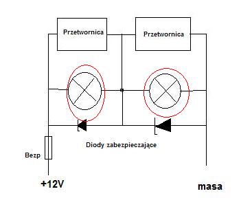

    "saly" co to za żarówki i do czego służą, zaznaczyłem je na czerwono?

    kolega na schemacie umieścił żarówki 12v które zmniejszą prąd
  • #11 7500283
    autoas
    Tzn. mają się gdzieś z tyłu lampy świecić jakieś żarówki?
    Przy takim połączeniu zmiejszą prąd :)

    boozyt
    Poziom 19  
    no tak taki pomysł dał kolega niby pomysł prozaiczny ale dobry.
    lepiej wstawić rezystor zamiast żarówki wtedy nic nie będzie świecić poza lampami

    autoas
    Przecież to nic nie da i nie zmniejszy prądu....kupa śmiechu

    saly
    Poziom 32  
    Żarówki jako dzielniki napięcia, zminiejszą wachania napięć na przetwornicach ale trzeba by pokąbinować z doborem mocy, można np wykorzystać żarówki z tylnych lamp lub wstawić rezystory. żawrówki w żadnym wypadku nie zmniejszą prądu przetwornic.
    Być może nie mam racji z tymi żarówkami, ale widziałem podobne rozwiązanie z silnikami 12 x 2 zasilanymi z 24V, silniki miały problem przy rozruchu a po dołożeniu żarówek rozruchy trochę się ustabilizowały.
    Najlepiej zastosować ogranicznik prądu, w postaci źródła prądowego

    saly żarówki mają za zadanie zmniejszyć oporność . ale tak jak piszesz ogranicznik prądu i po sprawie wybór należy do kolesia.

    saly
    Poziom 32  
    Ok ok romoo masz racje droga zabawa, ale taki układ z dzielnikiem ma pewne zalety. Uznajmy to za zły pomysł.
    Dać źródło prądowe i ewentualnie diody ale na 16V bo przy ładowaniu 28V będzie 14V na przetwornice.

    Taka moja uwaga do tej dyskusji: w każdym układzie mocniejszy określa warunki.
    Dzielnik napięcia stworzony przez żarówki w tym układzie ma stabilizować napięcie na zaciskach przetwornic i tym lepiej będzie spełniał swoje zadanie im większy będzie stosunek mocy żarówki do mocy przetwornicy (mocy pobieranej). Zastosowanie żarówek jest praktyczniejsze niż oporników o równorzędnej mocy, bo żarówki można wykorzystać do oświetlenia, a ciepło tracone na opornikach chyba tylko do ogrzewania.
  • #23 7503035
    romoo
    Użytkownik obserwowany
    Ale przetwornice pobierają w impulsie prąd.
    10A w porównaniu do 4A jest nie do ustabilizowania żarówkami.
    Gdy jedna sie zapali to drugiej braknie prądu na zapłon.
    Nie można domniemywać że dokładnie w tej samej ms nastąpi zapłon obu palników.
