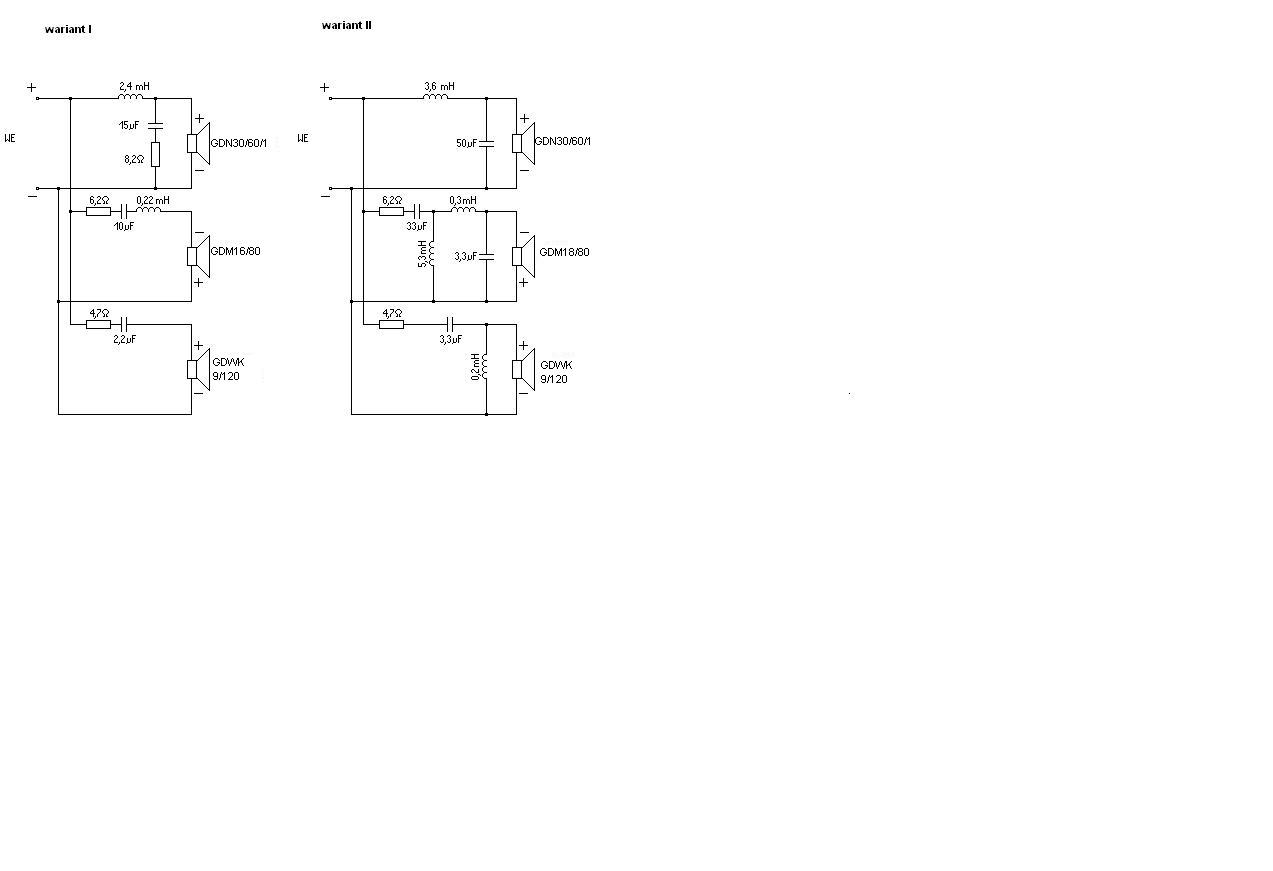

    Jeśli tonsil z dobrym kopem, to proszę bardzo:
    Budowa kolumn - jakie przetworniki wybrać?
    To jak uda Ci sie zdobyć GDN30/80/2, który moim zdaniem mimo niedużego jak na taki głośnik skoku sprawdza sie najlepiej. Można zamiast niego zastosować GDN30/100/11, ale on jest cichszy. Są dwie wersje tańsza i droższa.
    Dziura na BR jest pod 100 milimetrowy port BR z www.polink.com.pl , ale jak masz inny to oczywiście wymiary inne.
    Tam na być BR φ 100mm i 17 cm długości.

    Teraz pytanko na temat zwrotnicy.. jakie modyfikacje przeprowadzić aby zwrotka była dopasowana do Vify? Po prostu dołożyć rezystor 4Ω?
    Rozumiem, że cięcie ma zostać takie jak w przypadku PJ?

    Bez pomiarów nie ryzykował bym. Pamiętaj, że źle zestrojona zwrotnica zepsuje dźwięk najlepszych głośników. Skopiuj dokładnie jeden z projektów.

    No tak pamiętam dlatego pytam. Ok w takim razie zostawiam zwrotnicę. Najwyżej zastosuję tłumik na Vifę jeśli będzie za mocno.
