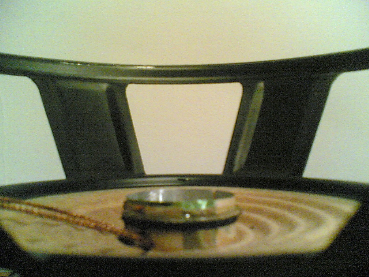

    Witam, zabrałem się za regeneracje Altusów 140, zamierzam wymienić membranę oraz zawieszenie górne. Przy próbie odklejenia starej membrany od cewki (m in. przy pomocy lutownicy transformatorowej) cewka zmieniła swoje położenie, konkretnie zapadła się. Doskonale widać to po zawieszeniu dolnym. Jaka jest tego przyczyna, oraz jak to naprawić?
    PS głośnik to GDN 60/30/1 jeśli to ma jakieś znaczenie.

    lukaszz09
    Zdjęcie dodane
  • #5 7502202
    lukaszz09
    Cewka po wyciągnięciu wraca do tej pozycji (na zdjęciu). To że cewka jest w innej pozycji zauważyłem po próbie podgrzania kleju lutownicą transformatorową i pomyślałem że to jest przyczyną, czy nie uszkodziłem cewki, nie wiem po podłączeniu głośnika w takim stanie wydobywają się z niego dzwięki.

    Zapadnięte jest też zawieszenie dolne. Cewke sie nie odkleiła od niego? Myślę że po wklejeniu nowej membrany z zawieszeniem ona się wyrówna ale pewien nie jestem
    Nie można na to liczyć, cewka musi być we właściwej pozycji już przed klejeniem membrany z zawieszeniem, inaczej nic z tego nie będzie.
    Cewka jest na karkasie aluminiowym, zapewne po podgrzaniu lutownicą u góry, ciepło popłyneło przez dobrze przewodzące ciepło aluminium, i roztopił się też klej na dole.
    Według mnie najlepsze wyjście to odklejenie tego zawieszenia dolnego i sklejenie wszystkich części od nowa, według dobrego opisu regeneracji. Kluczowa sprawa to odpowiednie wycentrowanie cewki aby była na dobrej wysokości, a resory nie były naprężone, ale o tym jest pisane w poradnikach - poszukaj.

    Tak jak Ptolek radzi + jeszcze dodam od siebie, że warto pomóc sobie kawałkami blachy lub upchać odpowiednio papierem w celu wycentrowania.
