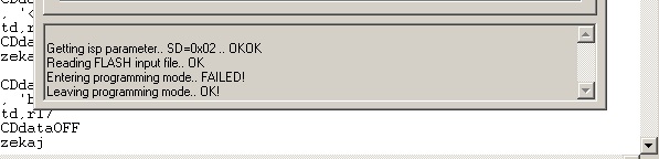

    Posiadam Programator AvRProg USB v2 firmy And-Tech.pl. Po dniu zmagań ze sterownikami udało mi się go uruchomić i chodził , co jakiś czas trzeba było wyjąć i włożyć wtyczkę bo avrstudio gubiło połączenie .
    Wykrywa go normalnie
    AvRProg USB v2 uszkodzony?
    a potem wyskakuje to
    Wcześniej robiło się tak raz na jakiś czas , po pewnym czasie coraz częściej aż w końcu tak zostało.
    Przeinstalowałem sterowniki , program i dalej to samo ..
    Umarł ?

    Nie umarł, gdyż inny byś miał komunikat. Występuje brak połączenia z układem docelowym. Powód: za silne podciągnięcie RESET, za duża częstotliwość SCK, uszkodzone złącze programujące, uszkodzony przewód programujący.

    Kable sprawdzone , mega8 wymieniona . Z ustawieniami nic nie mieszałem - od początku są takie same .
    A możliwe , że bufor na wyjściu jest uszkodzony ? hc126
    Lub mega8 na pokładzie odparowała ?
    Przy próbie programowania raz mignie dioda programowanie .

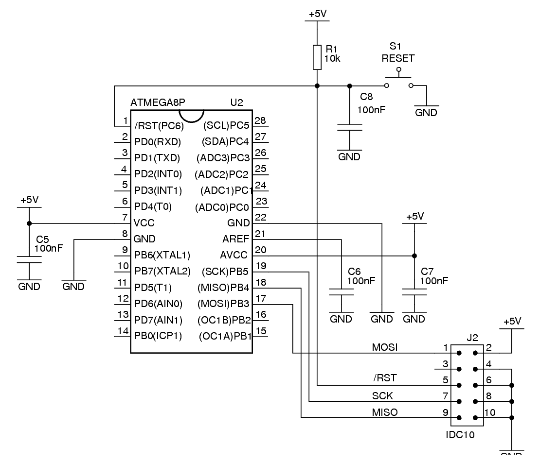

    Identyczny problem mialem na samym poczatku, podlaczylem atmega16, powodem byl uszkodzony procesor, ktory przez swoja nie uwage potraktowalem wiekszym napieciem niv 5V :P
    Dodam jeszcze ze u mnie wyglada to tak ze nóżka RST jest podlaczona bezposrednio do procesora, bez rezystorow i kondensatora, mam tez mała róznice w samym złaczu, pin 3 podłaczony mam do masy (i tylko on), oraz pin 2 do +5V układu.

    Witam . Pisałem już , że po wymianie procka na nowy programuje się raz po czym nie daje się programować ponownie i wywala błąd jak w pierwszym poście.
