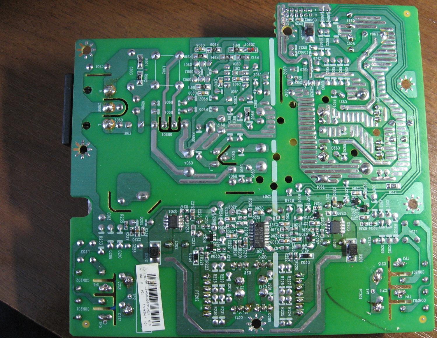

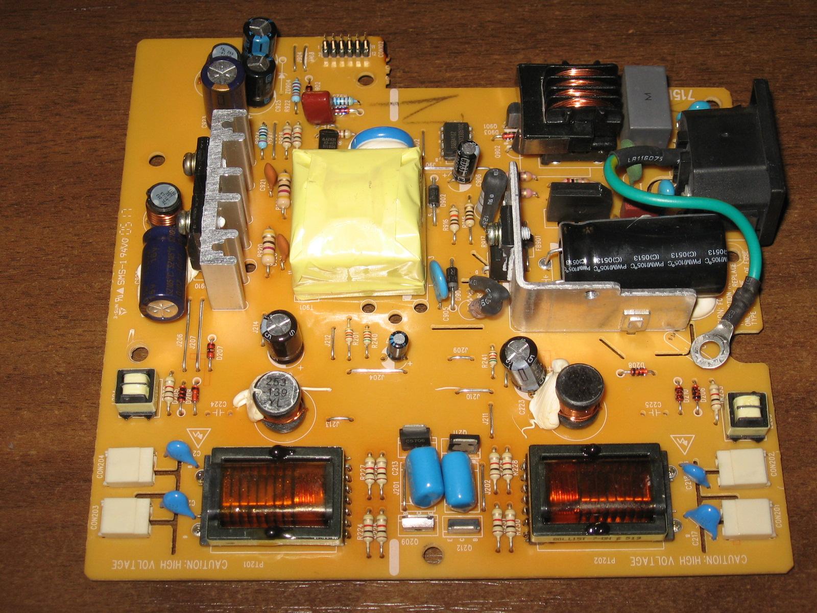

    Uszkodzone kondensatory w zasilaczu. Wymiana nie pomogła. Nadal gaśnie podświetlanie po 1s. Uszkodzone trafko. Czy posiada ktoś trafka do tego modelu. Albo całą płytę zasilacza z inwerterem.

    Wrzuć fotki trafka i całej płytki - będzie łatwiej coś dopasować.

    Przesyłam zdjęcia płytki. Podobną widziałem w FSC...

    A sprawdziłeś tranzystory w inwerterze te koło tych niebieskich kondensatorów. Zmierz oporności trafek i jeżeli nie ma zasadniczej różnicy ani przerw na uzwojeniach to zostaw je w spokoju. Wymień te niebieskie kondki koło tranzystorów.
    Ta płytka ma też drugą stronę.

    Moduły inwertera z trafkami 80LL15T ma od jakiegoś czasu na Allegro użytkownik adabet, aukcja "MODUŁ ZASILANIA Z INWERTEREM DO MONITORA ACER!!!" - polecam, solidna firma.
