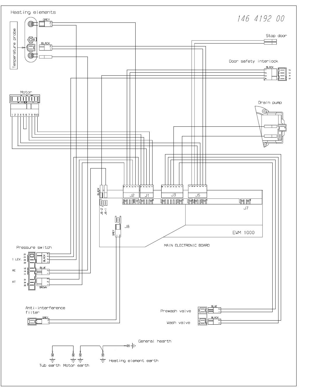

#1 7503697 08 Sty 2010 14:02 wojciech_marchel wojciech_marchel Poziom 15 #1 7503697 08 Sty 2010 14:02 poszukuje schematu pralki aeg lavamat 45050
#2 7511167 09 Sty 2010 20:41 kumilek kumilek Poziom 14 Pomocny post? (0) #2 7511167 09 Sty 2010 20:41 podaj pnc pralki
#3 7518102 11 Sty 2010 07:53 wojciech_marchel wojciech_marchel Poziom 15 Autor tematu Pomocny post? (+2) #3 7518102 11 Sty 2010 07:53 AEG LAVAMAT NR 45050 TYP 97P22595
#4 7518324 11 Sty 2010 09:40 kumilek kumilek Poziom 14 Pomocny post? (0) #4 7518324 11 Sty 2010 09:40 pnc jest to nr 9 cyfrowy i od 9 sie zaczyna takze jeszcze jeden nr tam jest na tabliczce znamionowej
#5 7604321 28 Sty 2010 09:16 wojciech_marchel wojciech_marchel Poziom 15 Autor tematu Pomocny post? (0) #5 7604321 28 Sty 2010 09:16 aeg l45050 lavmat e-nr 913204431 typ97p22595 prod nr 913204431 fert nr 43900029
